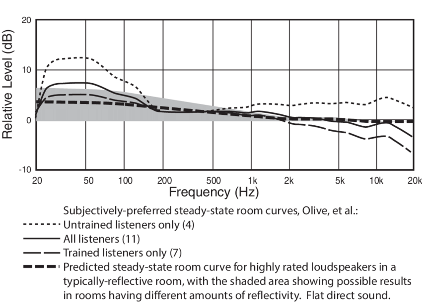

Θεωρητικά το in room response ενος καλού ηχείου σε ΟΚ χώρο είναι περίπου το απαιτούμενο. Επίσης μια τέλεια ενσωμάτωση sub θα σου έδινε το απαιτούμενο gain χαμηλά. Στην πράξη είναι σχεδόν αδύνατο να το πετύχεις άρα θες ισοστάθμιση.

Όχι απαραίτητα ακριβώς..
έχουμε 3 βασικές παραμέτρους να λύσουμε για να ακούσουμε ¨σωστά ¨.
1) χώρος
2) ηχείο
3) ηχογράφηση
μπορούμε να παρέμβουμε στα 2 πρώτα μόνο. ( υπάρχει και μια άλλη παράμετρος συναρτημένη των δύο...η αλληλεπίδραση των 2)
για να πετύχεις το max , ακολουθείς το δρόμο του ΑΥΤΙΟΥ ( ενεργή ισοστάθμιση , sub, room treatment κτλ)
υπάρχει και ο παθητικός ¨ δρόμος , με room treatment και επιλογή κατάλληλων ηχείων που παρουσιάζουν τέτοια απόκριση ( γράφημα).
όμως υπάρχει πάντα ο ¨απειλητικός ¨ 3ος παράγοντας, που εκεί αν πας ¨παθητικά¨, την τρώς γιατί δεν μπορείς να επέμβεις.
το ΑΥΤΙ , όμως μπορεί ..και ¨παίζει ¨ με τις καμπύλες όποτε θέλει.
βέβαια αν έχεις ενισχυτικά με ρυθμιστικά EQ, ...OK μπορείς να ¨ λύσεις ¨ το πρόβλημα κάπως.
( και μη μου πεί κανείς ότι χάνεις το pure ιστικο του σήματος....γιατί στη ψηφιακή ισοστάθμιση δε το χάνεις...γιατί εδώ, αρχίζω και γελάω, απλά ο ψηφιακός τρόπος είναι ό,τι πιο ΑΠΟΛΥΤΟ υπάρχει αυτή τη στιγμή και ¨πάει by the book¨)
(...πάντως ΤΙΠΟΤΑ απ´ολα αυτά, δε γίνονται με καλώδια.)
σαφώς υπάρχει και ΜΙΑ τελευταία παράμετρος, που ίσως τείνει να γίνει η πιο καθοριστική από όλες ....το πόσο ΚΟΥΦΟΙ ήμαστε...
και υπάρχουν πολλοί τέτοιοι , που και πανάκριβα συστήματα έχουν και ειδήμονες το παίζουν και νομίζουν ότι ΑΚΟΥΝΕ σωστά και δε δέχονται υποδείξεις ...κτλ κτλ .
18.047
60.018
Έχουμε αυτές τις target curves για παράδειγμα:
Προκειμένου λοιπόν να τις επιτύχουμε, δεν χρειαζόμαστε εξ'ορισμού την ισοστάθμιση;
Στις πρώτες οκτάβες θέλεις sub με δικές τους ρυθμισεις και πλήθος ανώτερο του ενός.
Στις ανώτερες (> 1000 Hz ) προσαρμογή κλίσης στην αυθεντική απόκριση πλάτους ώστε να εναρμονιζόταν μ'εκείνη στην καμπύλη-στόχο,διατηρώντας ενδεχομένως μικροδιακυμάνσεις στην πρώτη που θα διατηρούσαν την εγγενή τονική συμπετιφορά του ηχείου,εφόσον θα ήταν βεβαίως ισορροπημένη και όχι τύπου ...Klipschorn. ;)
αν θελεις να φτιαξεις την δικια σου καμπυλη δεν υπαρχει αλλος τροπος...
1) χώρος
2) ηχείο
3) ηχογράφηση
Αρχικά με ενδιαφέρει να παίζει το σύστημα σύμφωνα με αυτό που το αυτί αντιλαμβάνεται ως "φλατ", άρα σύμφωνα με τη παραπάνω καμπύλη ( όσο επιτρέπει το βαλάντιό μου βέβαια ). Δεν αμφιβάλω βέβαια ότι θα ήταν δελεαστική η παρουσία της ισοστάθμισης ως μέσο "εκπολιτισμού" παράξενων ηχογραφήσεων.
Ο προενισχυτής μου δεν έχει ρυθμιστικά τονικότητας μεν, αλλά ούτως ή άλλως δεν θα συμμετέχει στη τελική μορφή του συστήματός μου ( όπως και το dac ας πούμε, για τα ηχεία θα δω στη πορεία ).
Got it! Άρα, δεν είναι η ισοστάθμιση το πρωτεύον εργαλείο για το τιουνάρισμα συστήματος και χώρου, αλλά είναι πολύ πιθανό να χρειαστεί να τη χρησιμοποιήσουμε ( εκτώς αν πηγές, ενισχυτικά, καλώδια και ηχεία είναι τιουναρισμένα σύμφωνα με τη συγκεκριμένη καμπύλη που συζητάμε, οπότε σε αυτή τη περίπτωση θα αρκούσε μόνο ένας φροντισμένος χώρος ).
