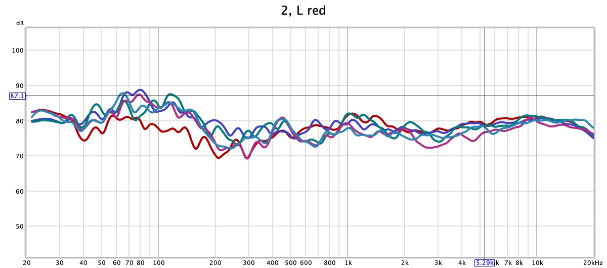

Ως συνέχεια από άλλο νήμα, και επειδή ο Bryston που έπαιζε το μπασο στο αριστερό κανάλι είχε προβλημα στην χρήση του με τον Trinnov, μερικές μετρήσεις που δείχνουν την πραγματικότητα:
Τα L-R χωρίς την σύνδεση με τον Trinnov-χωρίς Eq
Ta 5 κανάλια, σε ένα απο τα preset μετά την ισοστάθμιση με τον Tom. Προσέξτε την λάθος στάθμη του μπασου στο ένα απο τα κανάλια (αριστερό, κόκκινο, απο 80-400 Hz περίπου)
Η προηγούμενη καμπύλη του Trinnov, ισοστάθμιση απο τον ΜΚ, αυτήν με την οποία βγήκαν συμπεράσματα απο τον @leandros
Προσέξτε την διαφορά στο gain μεχρι τα 400Hz.
Λοιπόν, δυσλειτουργούσε ο Bryston που οδηγούσε το μπάσο στο αριστερό κανάλι, και όχι ο Trinnov.
Αυτά για την αποκατάσταση της αλήθειας. Κάποτε έπρεπε να είχε ειπωθεί από τον ιδιοκτήτη.

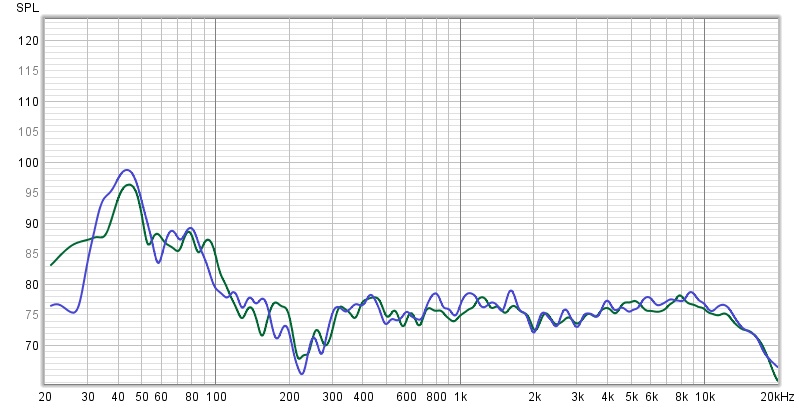

59.731
146.113
Στα ανωτέρω γραφήματα, δεν βλέπω κανένα αποδεκτό.
Όλα είναι για τ'ανάθεμα.
Κρίμα..
ΥΓ. Βεβαίως, αν τα γραφήματα αυτά δεν είναι με τη μέθοδο του κουνιστού μικροφώνου, ή δεν προέρχονται από πολλαπλά σημεία μέτρησης, δεν δέχομαι καμία αξία σε αυτά, διότι αντιπροσωπεύουν μόνο ένα σημείο στο χώρο.
Σε τέτοια επίπεδα εξοπλισμού, αυτά τα μετρητικά δεδομένα οφείλουν να είναι υψηλής ακρίβειας.

και όλη αυτή η διαφορά δεν γινόταν αντιληπτή (ώστε να διορθωθεί )με το αυτί...και χρειαζόταν μετρήσεις
Δεν έχει νόημα να εμπλέκεται το αυτί κανενός σε βασικά θέματα.
Αν δε στηθεί σωστά, να μετράει σωστά, με σωστές μετρήσεις ακριβείας και σωστό καλιμπραρισμα πολλαπλών σημείων, πρόκειται για λάθος χρήση μηχανημάτων. Σα να πήρες τοστιέρα για να φτιάξεις ψωμί.
Βεβαίως, τα ανωτέρω διαγράμματα δείχνουν τραγικά σοβαρά θέματα, όχι λεπτομέρειες. Ποιο ταργκετ κερβ, εδώ μιλάμε για τρέλες..
Μόνο του Τομ κάπως έρχεται, αλλά έχει θέματα και στην πρώτη οκταβα (σοβαρή έλλειψη ενέργειας κάτω από 60 κύκλους), και στην ομοιότητα των καναλιών, στην υπερδιορθωση του μόουντ στους 45, και στην ανεπαρκή πτώση κατά τις αρχές της ψυχοακουστικής (τονισμένα μεσαία, υπερτονισμενα πρίμα), δεν είναι, δεν. Και αυτά, με κάθε επιφύλαξη, διότι υποπτεύομαι πως μιλάμε για μια σημειακή μέτρηση, άνευ ουσίας.
