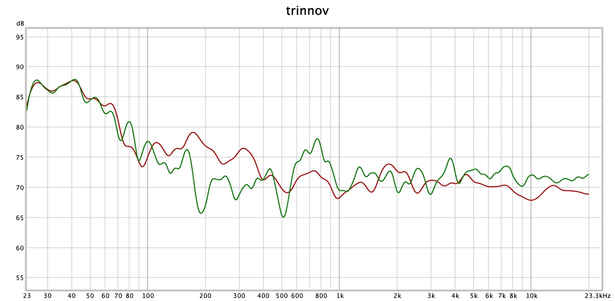

32.088
92.549
Δεν υπήρχε αυτό όταν κάναμε ακρόαση με τον Λέανδρο ούτε πριν ούτε μετά την ισοσταθμιση του Τομ.
Το δεύτερο διάγραμμα ειναι απο το αποτέλεσμα της ισοστάθμισης του Τομ.
Το τρίτο, το προηγούμενο βράδυ πριν έρθει ο Λέανδρος.
Πόσα θες να μας τρελάνεις;
Δεν ασχολούμαι άλλο. Οποιος κατάλαβε, κατάλαβε.
Το τρίτο το προηγούμενο βράδυ πριν έρθει ο Λέανδρος.
το δεύτερο διάγραμμα είναι από το αποτέλεσμα της ισοσταθμησης τουΤομ .......όταν το μέτρησα εγώ με λάθος το gain . Που έχεις μπερδευτεί ?
καμια σχέση με την ισοσταθμιση του τομ η αυτό που ακούσαμε .
δεν ήταν λάθος όταν μέτρησε ο τομ . Καταλαβε το σε παρακαλώ και πάμε παρακάτω......

Τα διαγράμματα εχουν ημερομηνίες.
Εγώ δεν μπερδεύομαι. Εφοσον υπαρχει λαθος στο gain, έπρεπε να αναφερθεί. Να το μάθουν όλοι.
Δεν το ήξερες, το ανακάλυψα εγω 500 χιλιόμετρα μακριά.
Με τον Λέανδρο ακούγατε αυτο που ανέβηκε, εφοσον δεν ήξερες για το gain μεχρι τότε.
Άστο, δεν σώζεται.

ρε Κώστα .....δεν έχει γίνει ισοσταθμιση . Μυαλό θέλει ?
Ρε τζιο έλεος...
Το πρώτο διάγραμμα είναι χωρίς ισοστάθμιση, τα υπόλοιπα είναι με τις προσπάθειες ισοστάθμισης που έγιναν.
Ωστόσο, όλα όσα έχουν γίνει ως τώρα, βασίζονται σε μια μόνο κεντρική μέτρηση, και ως εκ τούτου, όπως σου ξαναπα, είναι άκυρα.
Τόσους μήνες έχεις τον τρινοβ, και δεν αξιώθηκες ακόμα να ακούσεις τι σκατά μπορεί να κάνει.
Κρίμα.
Για σένα κρίμα.

32.088
92.549
Τα δυο διαγράμματα εχουν πολλές μερες διαφορά.
Στο ενδιάμεσο εχει έρθει ο Λεανδρος, εχει ξαναγίνει ισοσταθμιση (απο μακρυά) με τον Τομ, και ομως το προβλημα του gain ειναι παρόν και στα δυο διαγράμματα.
Αλλα πρέπει να πιστέψουμε πως στο ενδιάμεσο δεν υπηρχε προβλημα, ενώ δεν το ήξερε κανένας για να το διορθώσει.
Ρε πάτε καλά οεο;
Και το χρυσό καλωδιοαυτί δεν εντόπισε το προβλημα, το βρήκα εγω χωρίς να το ακούσω, απο τη Σαλονίκη.

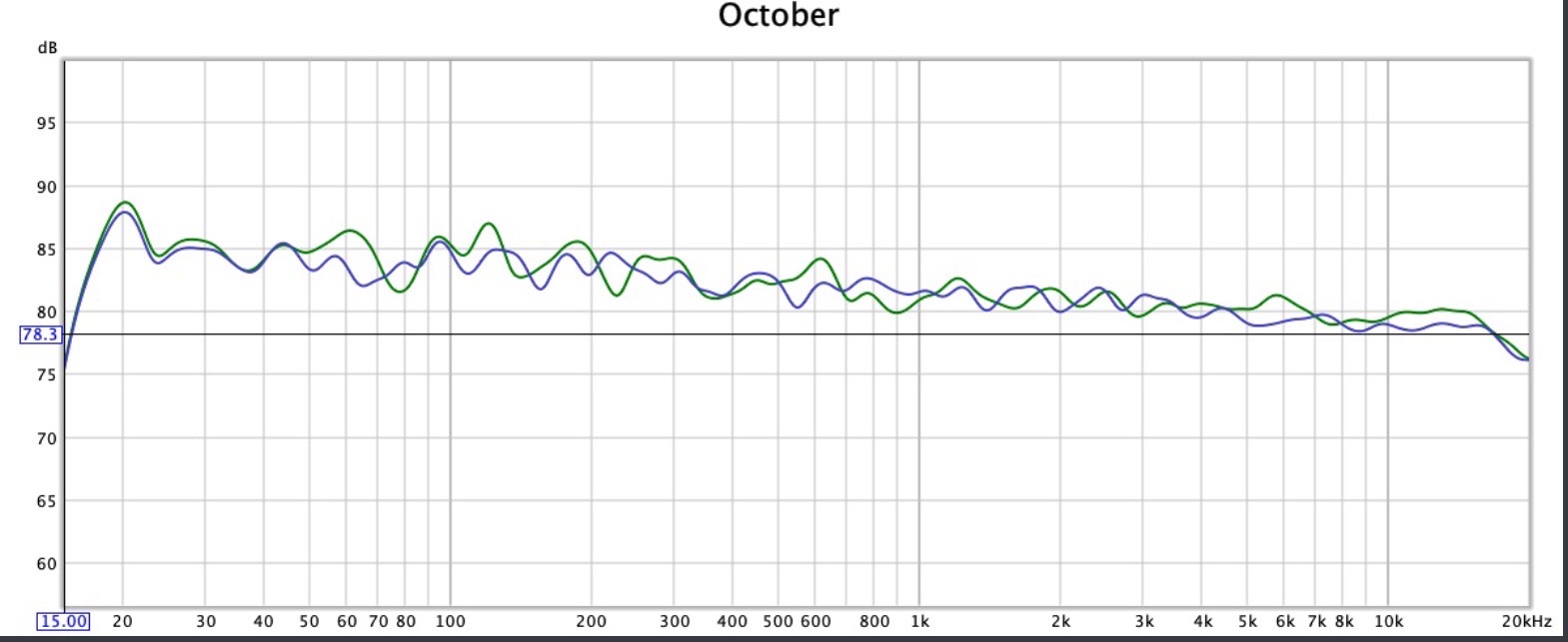

Η προηγούμενη καμπύλη του Trinnov, ισοστάθμιση απο τον ΜΚ, αυτήν με την οποία βγήκαν συμπεράσματα απο τον @leandros
αυτη είναι η ρύθμιση που είχε κάνει ο ντιμι όταν ήρθε σπίτι μου....πριν τα ρουμ θρεατμεντς.
Από τα 2 παραπάνω διαγράμματα, είναι σαφώς προτιμότερη επιλογή το δεύτερο, δηλαδή αυτό που ρύθμισε ο Δημήτρης. Αυτό θα έπρεπε να ακούσει κάποιος για να ευχαριστηθεί το σύστημα. Το άκουσε κανείς έτσι;
Εγώ προσωπικά, στη ρύθμιση του Δημήτρη, θα έδινα λίγα dB ακόμα στο εύρος 22-90 Hz.
