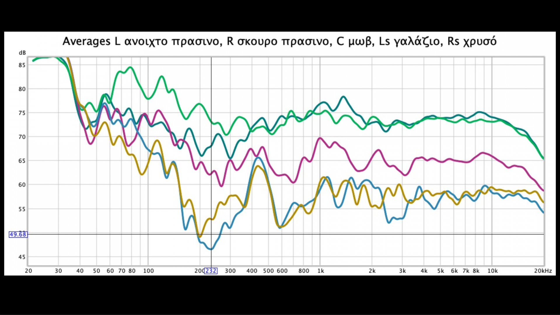

Ανέβασε ο Dimifoot διάγραμμα με ημερομηνία μιας ημέρας πριν την πρώτη σου επίσκεψη. Και εκεί κάνει μπαμ πως υπάρχει το πρόβλημα.

αυτη η μέτρηση ( την έκανα για την στείλω στον Δημήτρη ) είναι μετά την ισοσταθμιση του Τομ. Ποσό μετά δεν θυμάμαι . Δεν υπήρχε όμως στις μετρήσεις που κάναμε πριν ,κατά,και μετά από την ισοσταθμιση .
Υπήρχε λοιπόν το πρόβλημα και πριν και είχε αποτυπωθεί σε αυτο το διαγραμμα την παραμονή που πήγε ο Λεανδρος
Αλλα νόμιζα πως έφταιγε το σεταρισμα. Δεν μπορούσα να φανταστώ πως εχει προβλημα ο τελικος
Οταν ειδα τα ίδια και μετα το δεύτερο σεταρισμα του Τομ, τότε την ψιλιάστηκα.

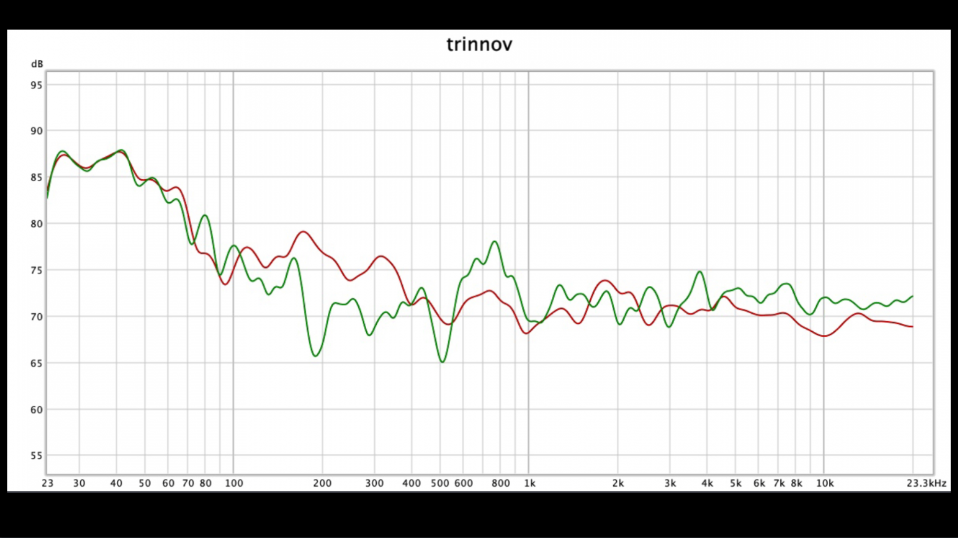

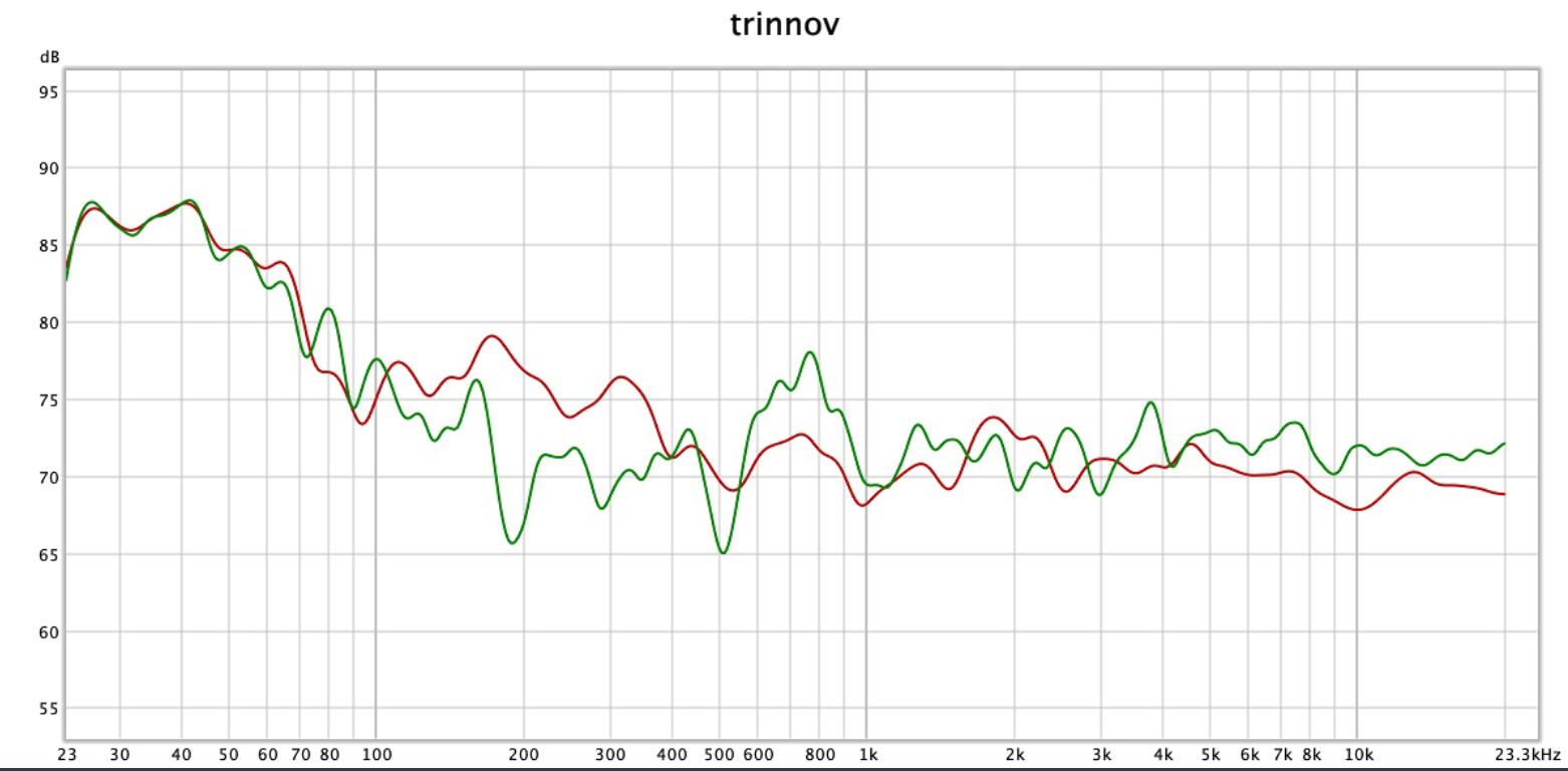

Θα βάλω δυο μετρήσεις .
Η πρώτη ειναι αυτή που είδε ο @Dimifoot και κατάλαβε οτι υπάρχει πρόβλημα στον τελικό . Η δεύτερη μέτρηση ειναι αυτή που λέει οτι ακούσαμε με τον Λέανδρο .
Στην πρώτη μέτρηση υπάρχουν ολα τα κανάλια. Εμείς κοιτάμε για να καταλάβουμε τι πρόβλημα υπήρχε, ΜΟΝΟ τα left και right τα οποία ειναι οι δυο πανω καμπύλες . Σας παρακαλώ μην σχολιάζετε ολα τα ηχεία. Αυτο που παρατηρούμε ειναι οτι μεταξύ 40 και 400 χερτζ οι δυο καμπύλες δεν ακουμπάνε πουθενα η μια την αλλη Και απέχουν 6-7 dB μεταξύ τους.
Στη δεύτερη μέτρηση ( αυτή που ισχυρίζεται ο Δημήτρης οτι βγήκαν τα λάθος συμπεράσματα απο τον Λέανδρο και που παρόλο που μιλάμε για τον τελικό και αν υπήρχε το πρόβλημα θα υπήρχε σε κάθε περίπτωση ...δηλαδή και στην ακρόαση με τον τριννοβ αλλα και στην ακρόαση με τον Bryston )λέπουμε οτι τα δυο κανάλια , στο επίμαχο διάστημα μεταξύ 40 με 400 χερτζ συμπεριφέρονται εντελώς διαφορετικά ( ακουμπάει το ένα το άλλο και αλλάζουν και θέση στο πανω κάτω )
Κανένα δεν ειναι σωστό και άξιο να μας βοηθήσει να βγάλουμε συμπεράσματα .
Έχουμε πει πως η ακρόαση θα επαναληφθεί οταν ο τριννοβ ειναι σωστά ρυθμισμένος και μην ανησυχεί κανεις , αν ο τριννοβ τα καταφέρει ο λεανδρος έχει τα αρχ.... να το παραδεχτεί !

Καλημέρα σε όλους.
Στην δεύτερη καμπύλη τα σαμπ ειναι κομμένα στους 80Hz, οπότε το πρόβλημα του Bryston καλύπτεται περιπου μεχρι τους 100Hz.

Ένας ενισχυτής όταν έχει πρόβλημα με το gain του, δεν κάνει επιλεκτική εφαρμογή της ¨βλάβης¨, σε κάποιο εύρος συχνοτήτων μόνο. Δηλαδή να παρουσιάζει απόκλιση από 100-400hz μόνο, ενώ στο υπόλοιπο φάσμα να συμπεριφέρεται φυσιολογικά. Οπότε αυτή η απόκλιση συμπεριφοράς από 150-400hz, στο δεύτερο γράφημα πιθανότατα δεν οφείλεται σε ¨πρόβλημα ¨ του ενισχυτή , αλλά μάλλον σε άλλους παράγοντες που σχετίζονται με το χώρο, τρόπο μέτρησης, ηχεία, κ.ο.κ.

Το κανάλι που εχει/είχε προβλημα είναι αυτο που οδηγεί τα γουφερ του αριστερού καναλιού στην συγκεκριμένη συνδεσμολογία.

Αν έχω καταλάβει καλά ο εν λόγω τελικός οδηγεί μόνο τα μπάσα του αριστερού ηχείου, πιθανώς με χρήση εξωτερικού Κρος.
Σωστά Τζιό ή λάθος;
Εντιτ.. Το επιβεβαίωσε ο Ντιμι ακριβώς από πάνω.
16.477
30.456
Εγώ πάντως με τα ελάχιστα που μπορώ να καταλάβω, την απόκλιση των δύο καναλιών τη βλέπω και στα δύο διαγράμματα. Απλά στο ένα ξεκινάει από τους 60 και στο άλλο από τους 100.
Πραγμα το οποίο εξηγείται, αν όπως ανέφερε ο Ντιμιφουτ, υπάρχει διαφορετικό κροσσαρισμα στα σαμπ στις δύο μετρήσεις.
