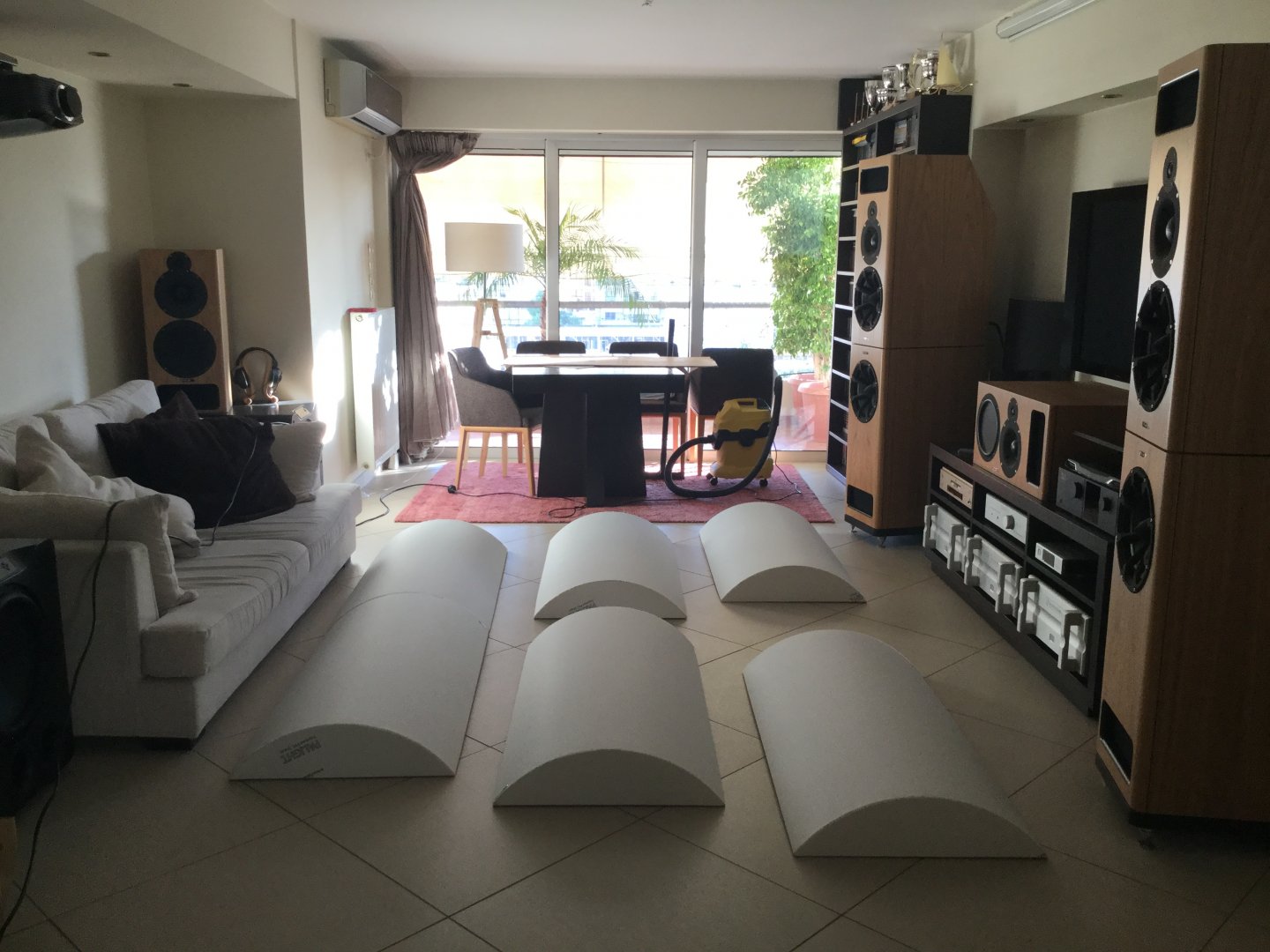

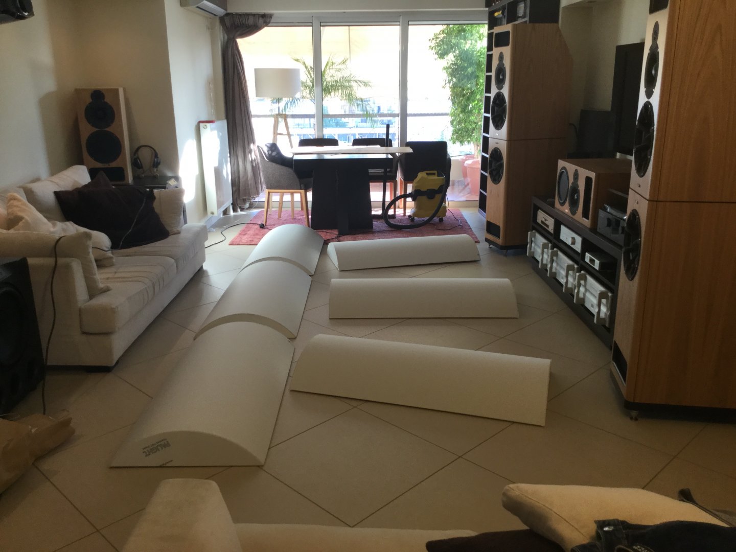

Μετά από πολύ κουβέντα με dimifoot costas ear και Μανώλη Καστρουνη, αποφασίστηκε να αγοραστούν 8 κομμάτια GIKAcoustics 244 bass trap
Και 8 κομμάτια polyfusor/diffusor absorber....
Post automatically merged:
Έξι λευκά polyfusor για το ταβάνι ...
Δυο καφέ polyfusor για πίσω από τα Ηχεια
Και 8 καφέ 244 για πίσω από τον καναπέ.

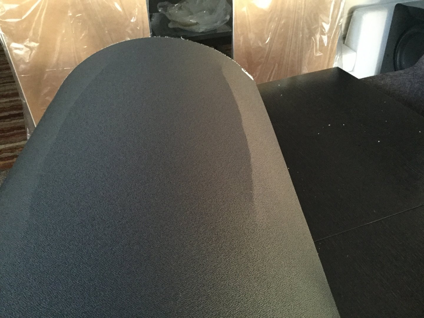

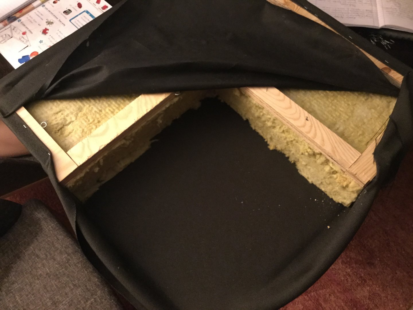

Είχαμε και ένα ατύχημα σε έναν διαχυτη και εστειλα ένα μειλ στην εταιρία στην Αγγλία η οποία μας διαβεβαίωσε ότι θα μας στείλει μια μονάδα αντικατάστασης.....
Γίνανε και μερικά πειράματα μπας και βγάλω κανα παραπάνω συμπέρασμα ....
6 τέτοια προορίζονται για το ταβάνι.....

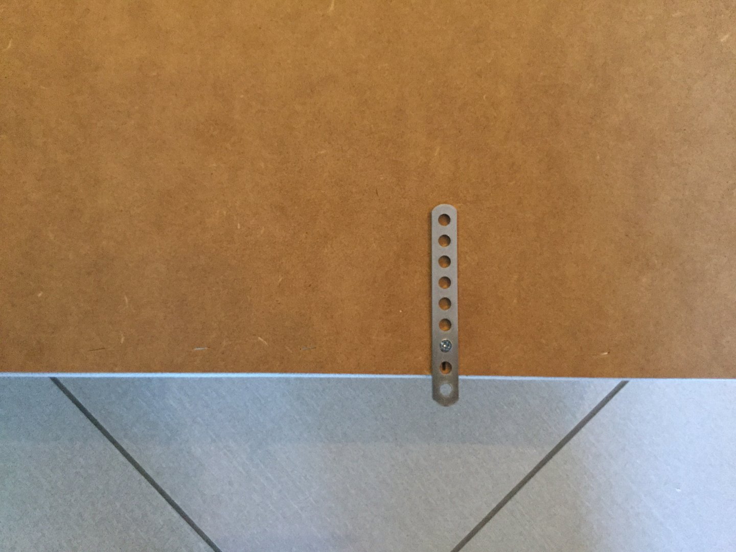

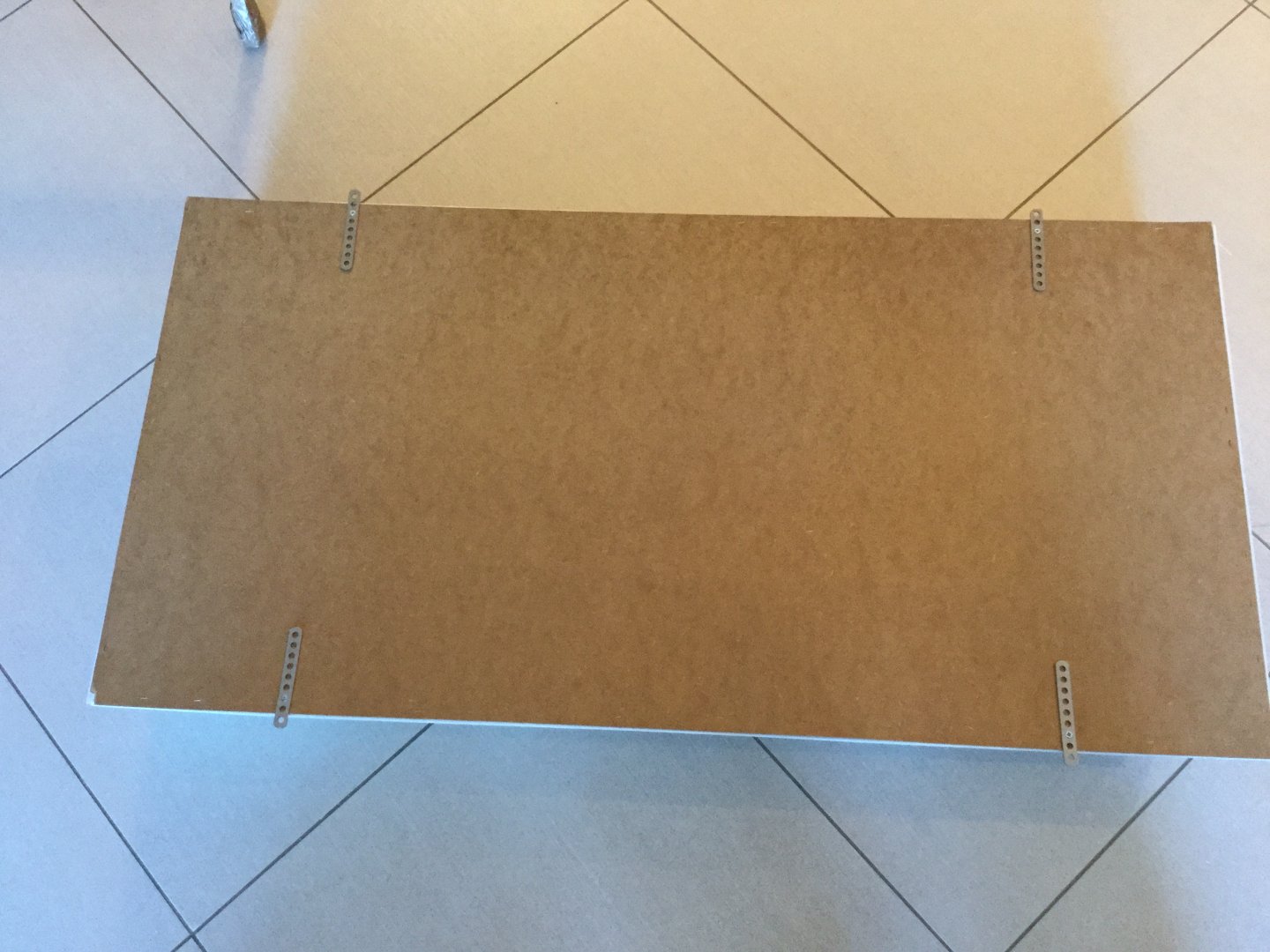

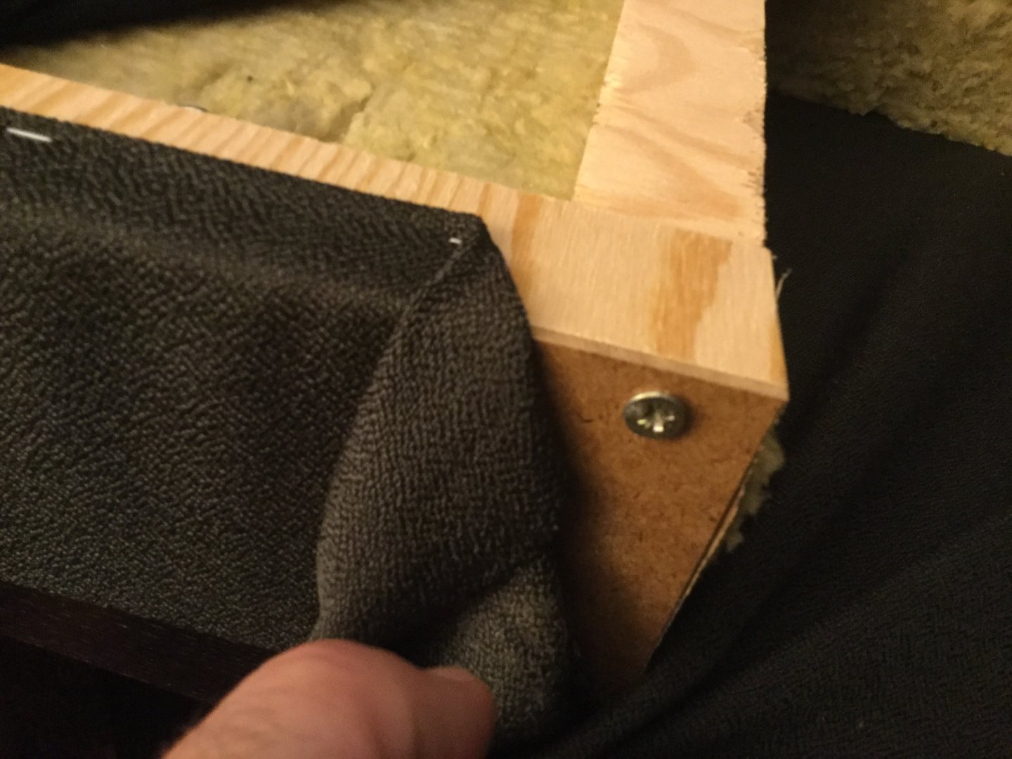

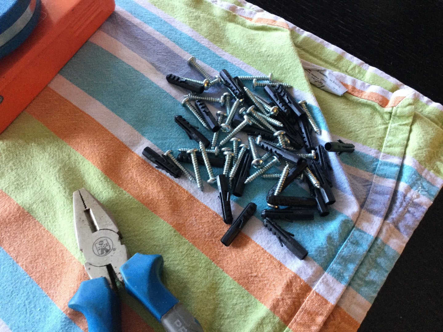

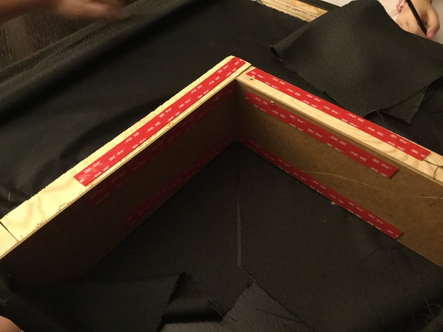

Ένα μεγάλο πρόβλημα ήταν πως θα κρεμαστούν στο ταβάνι οι μονάδες.
Ο τρόπος που προτείνει η GIKAcoustics είναι με αλουμινένιες βάσεις οι οποίες αφήνουν περίπου 15 εκατοστά από το ταβάνι . Αυτό είναι κάτι που δεν είναι όμορφο και δεν ταιριάζει και στο ήδη χαμηλό ταβάνι μας......
Επιλέχθηκαν ανοξείδωτα λαμακια( Θεοδοσιάδης πειραιας ) που θα έβαζα τέσσερα σε κάθε πάνελ και θα βιδωνονταν με ούπα στο ταβάνι.....;

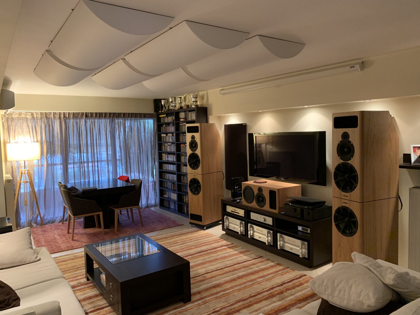

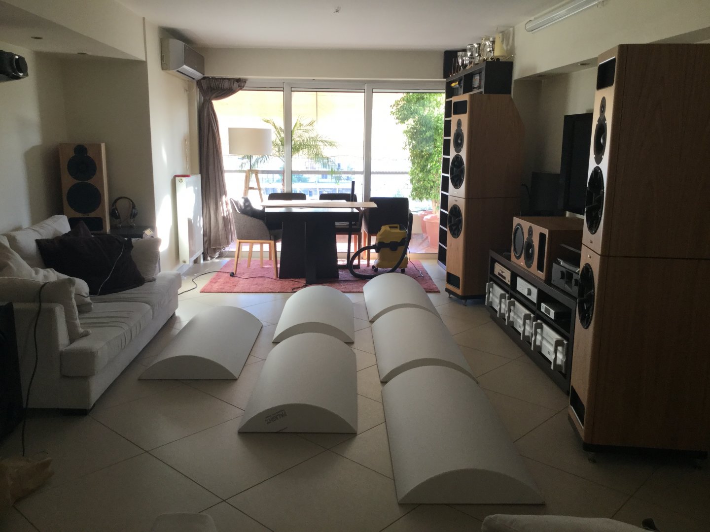

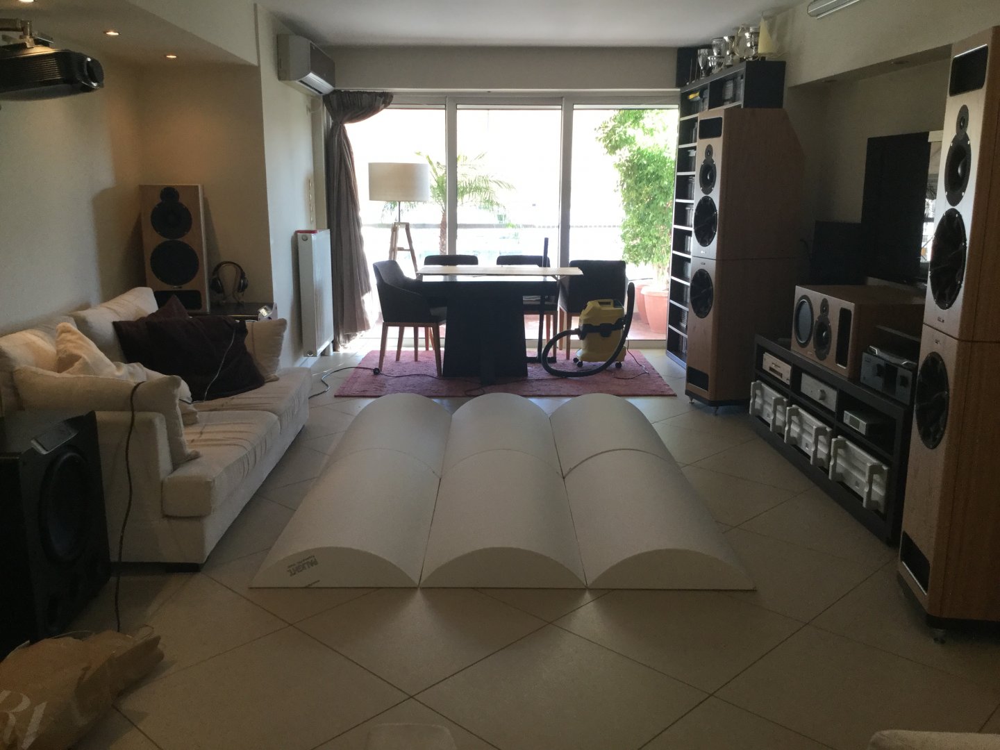

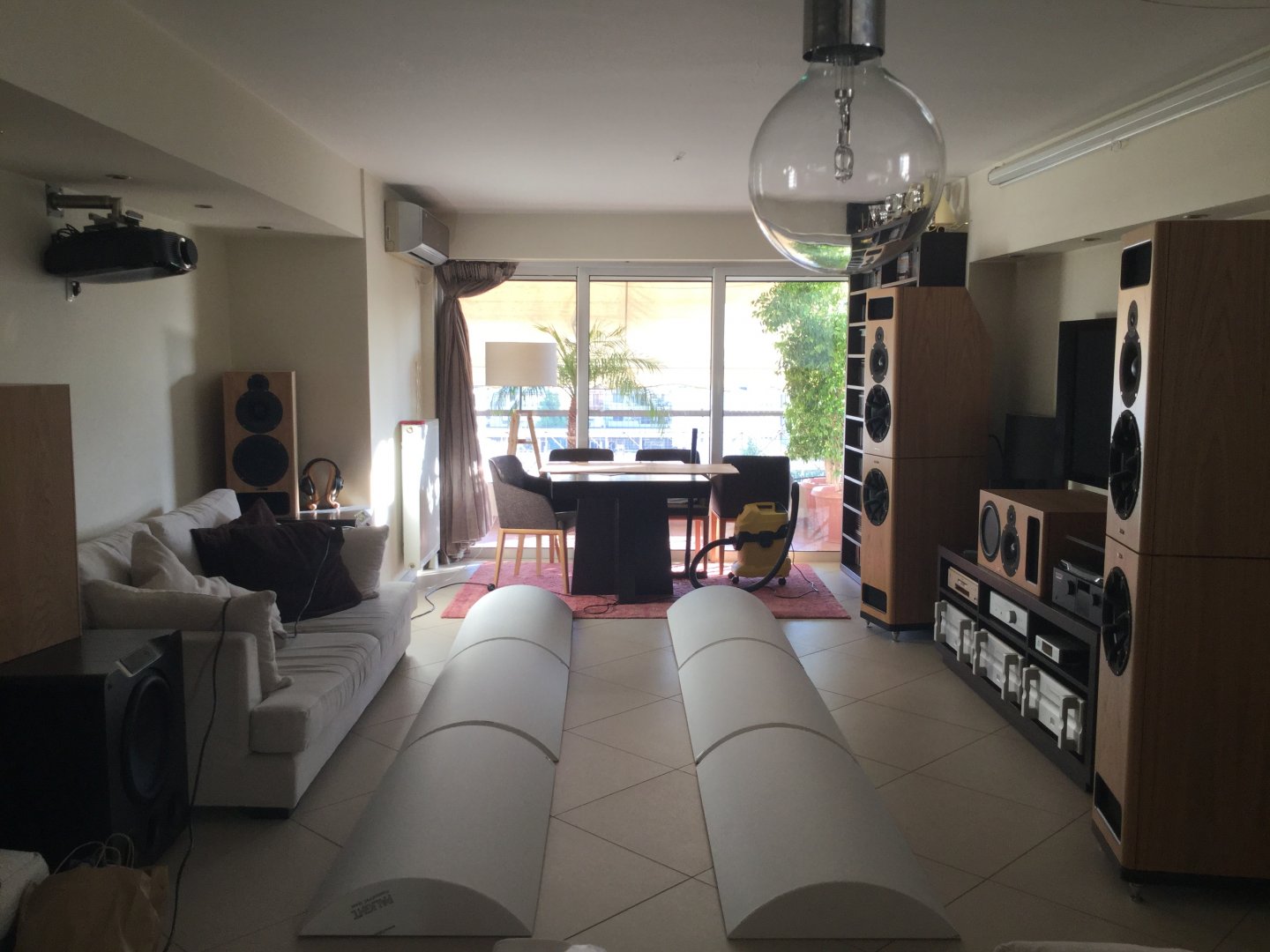

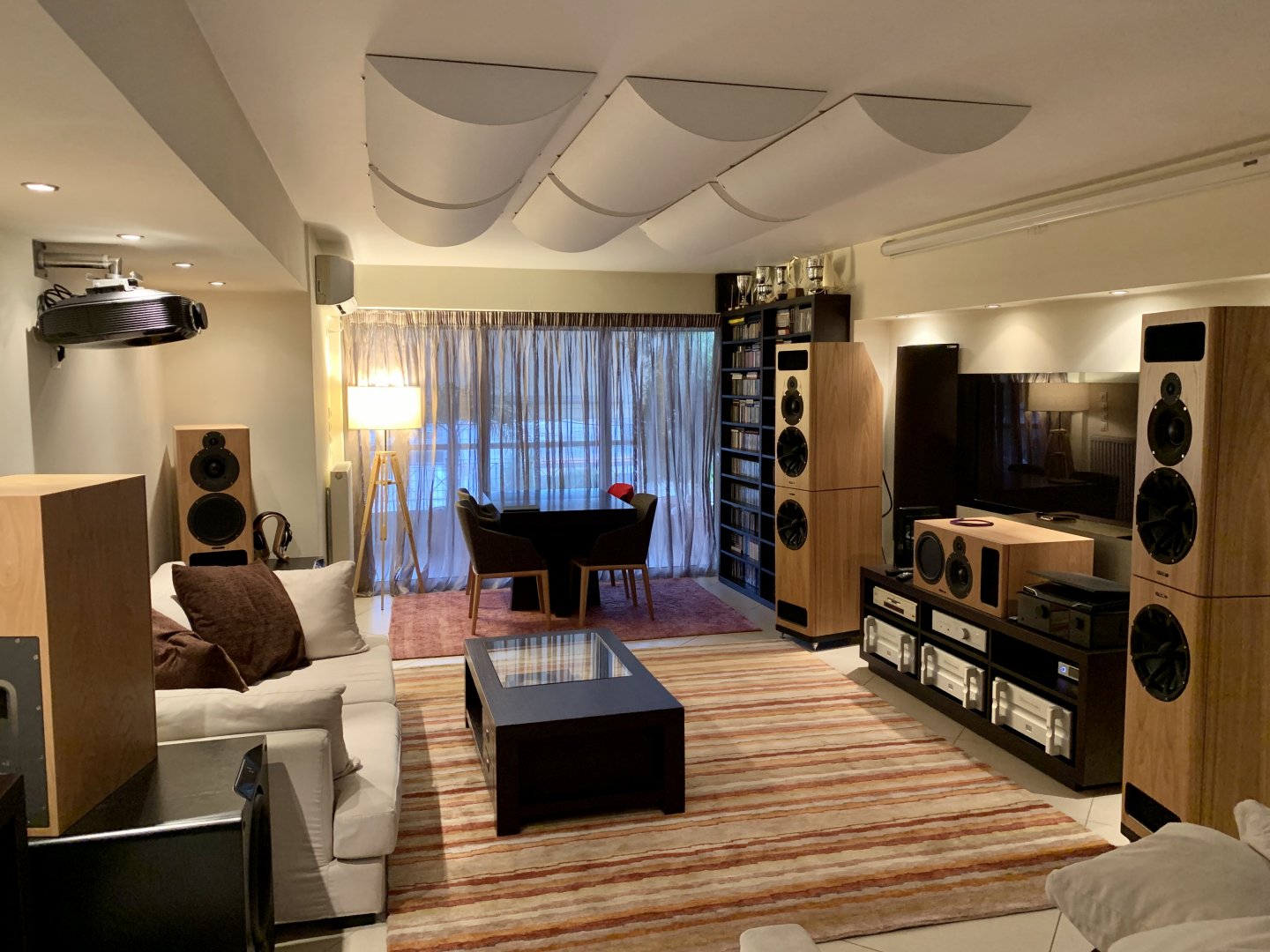

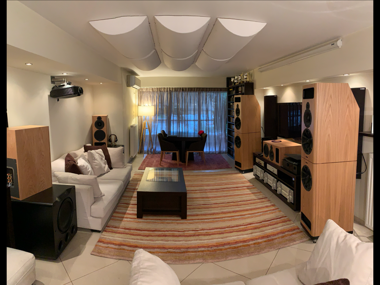

Και φτάνουμε στο θέμα της επιλογής του σχήματος ....
Πως δηλαδή θα τοποθετούσαμε τα πάνελ στο ταβάνι....
Είχα 5 πιθανούς σχηματισμούς....
Μετά από πολύ συζήτηση επιλέχθηκε η τελευταία επιλογή.......
Η δουλειά αυτή θέλει μεγάλη προσοχή είναι πολύ κουράστηκη και έχει και πολλές μετρήσεις στις αποστάσεις...
Πραγματικά δύσκολη δουλειά να κρατάς τα πάνελ ανάποδα στο ταβάνι να μετράς να τρύπας και να μην έχεις και περιθώριο για λάθος γιατί όλα θα φαίνονται .....:dance2::dance2::dance2:
Αυτοι που αναλαμβάνουν τέτοιες δουλειές αξίζουν τα λεφτά τους . Μην τα κλαίτε.
Ελπίζω να σας αρέσει .....

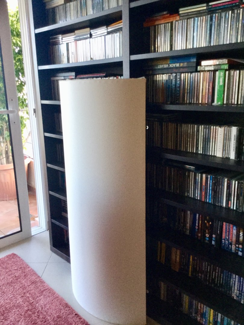

Πάμε τώρα στα GIKAcoustics 244 bass traps .

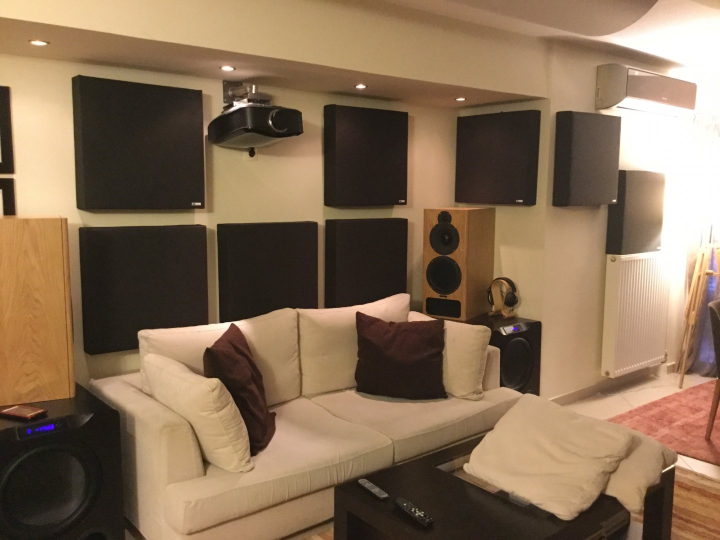

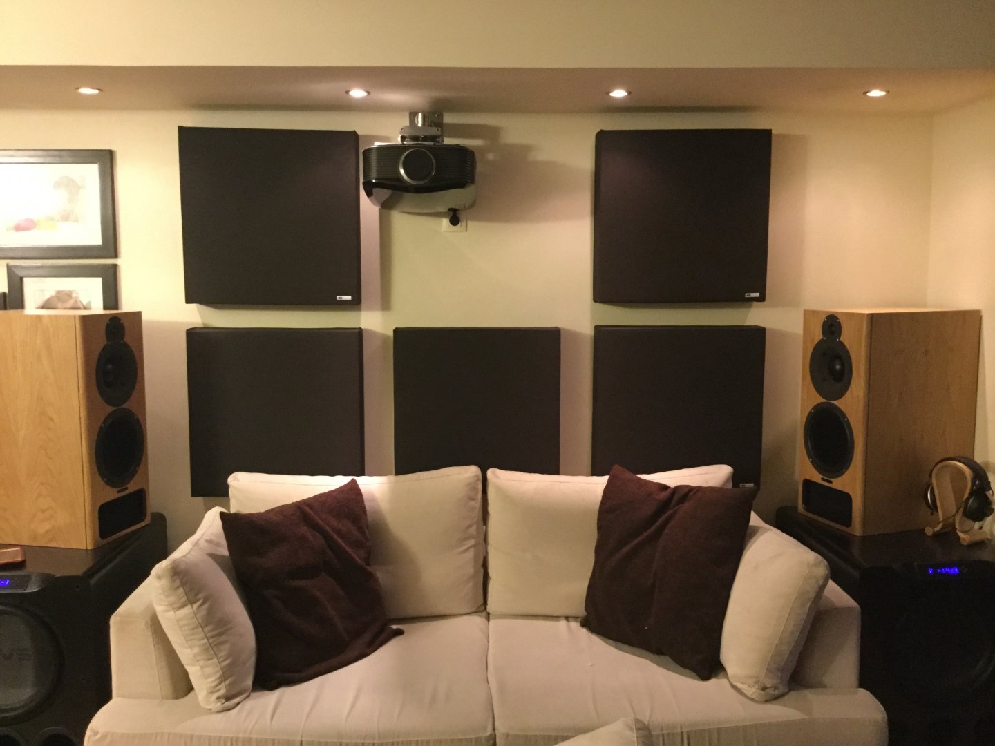

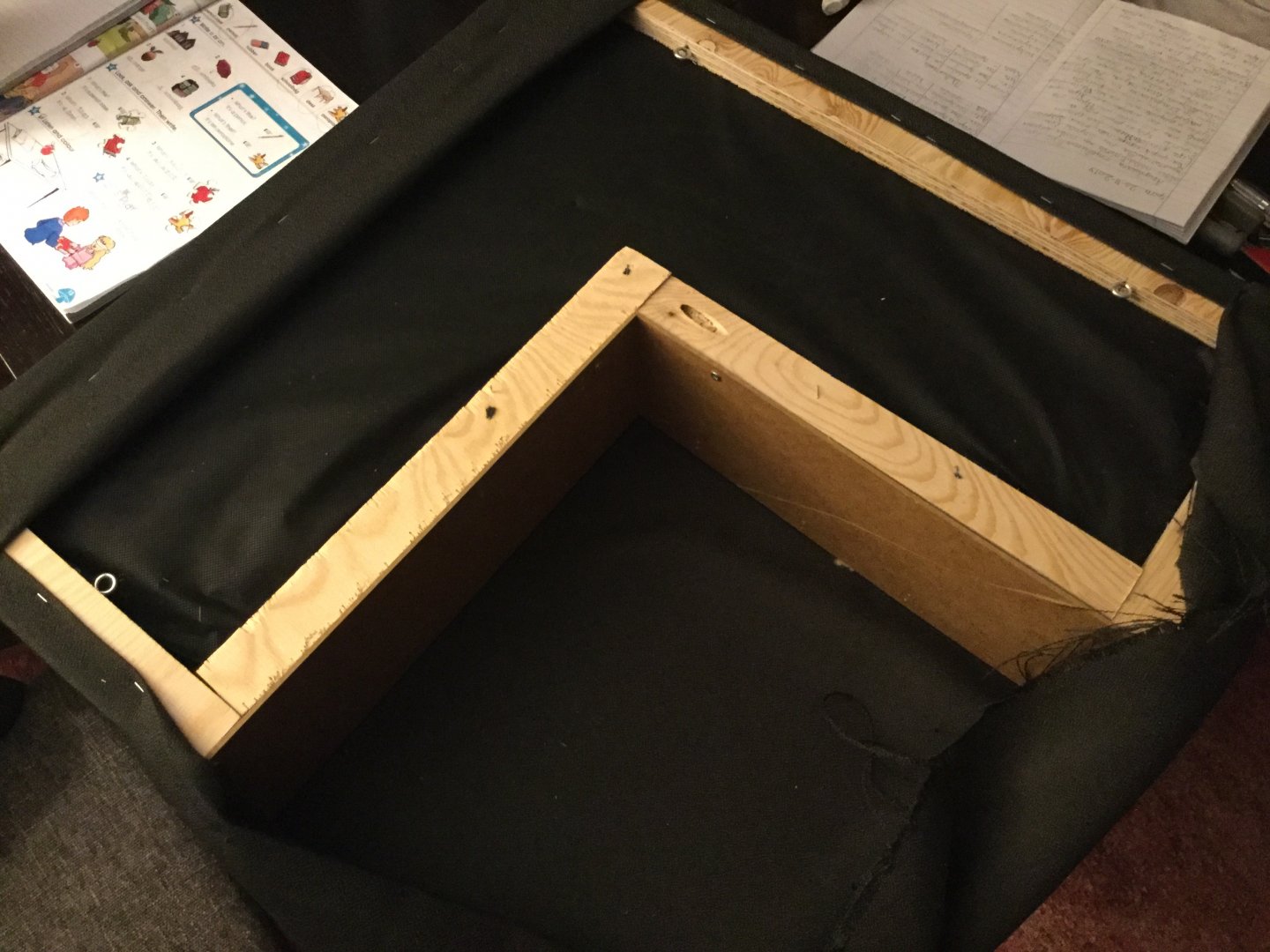

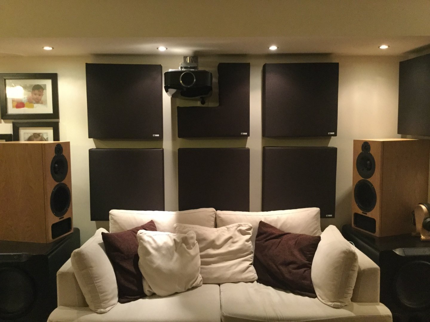

Είχαμε ένα κενό εκεί στο κέντρο κάτω από τον προβολέα που δεν χωρούσε κάποιο πάνελ εξαιτίας του προβολέα .
Έπρεπε να βάλω κάτι εκεί ( επέμεναν ο Δημήτρης και ο Κώστας ).
Αναγκαστικά χάλασα ένα πάνελ που περίσσευε .....

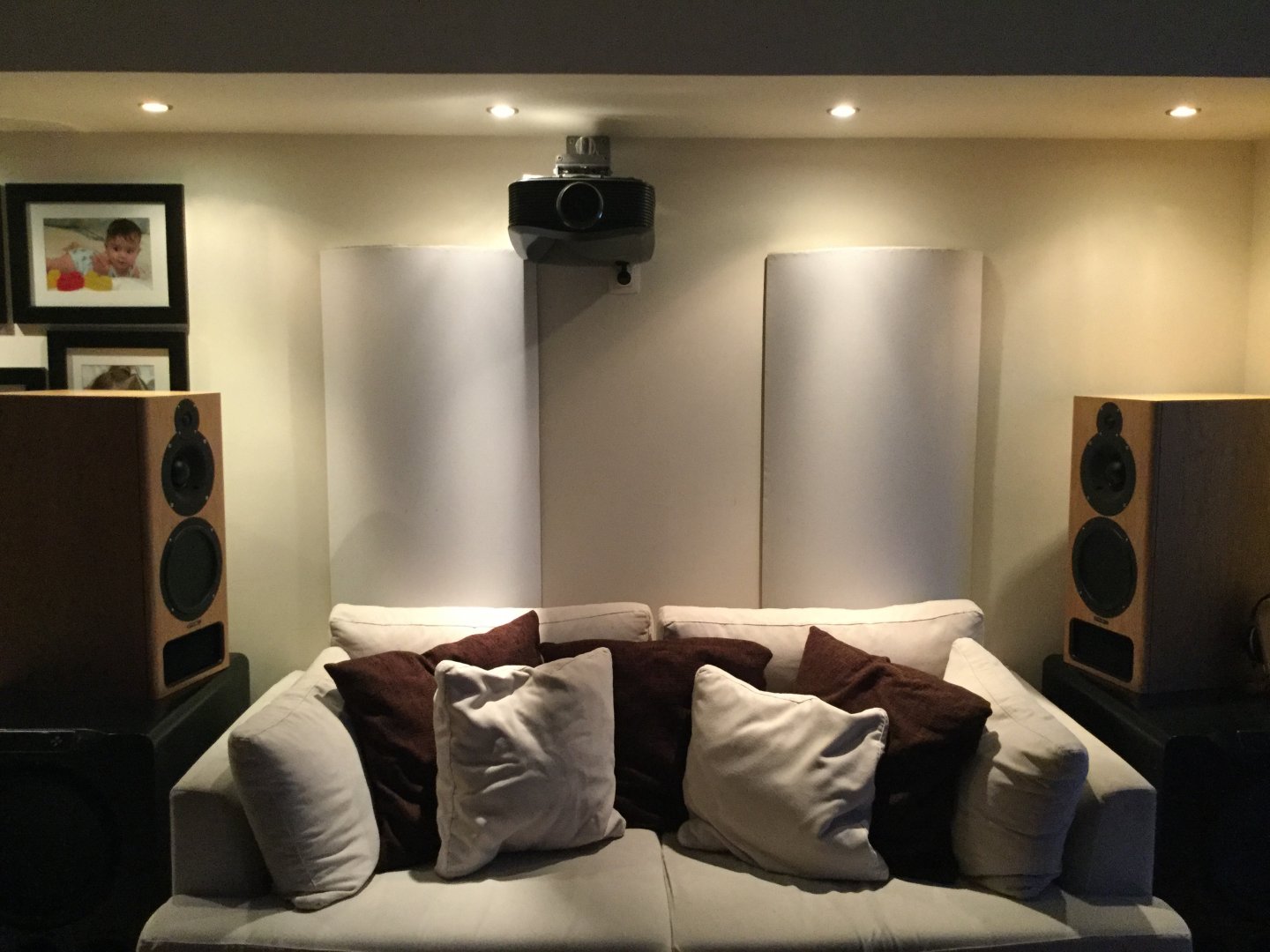

Και τελικά;
Παιζν;

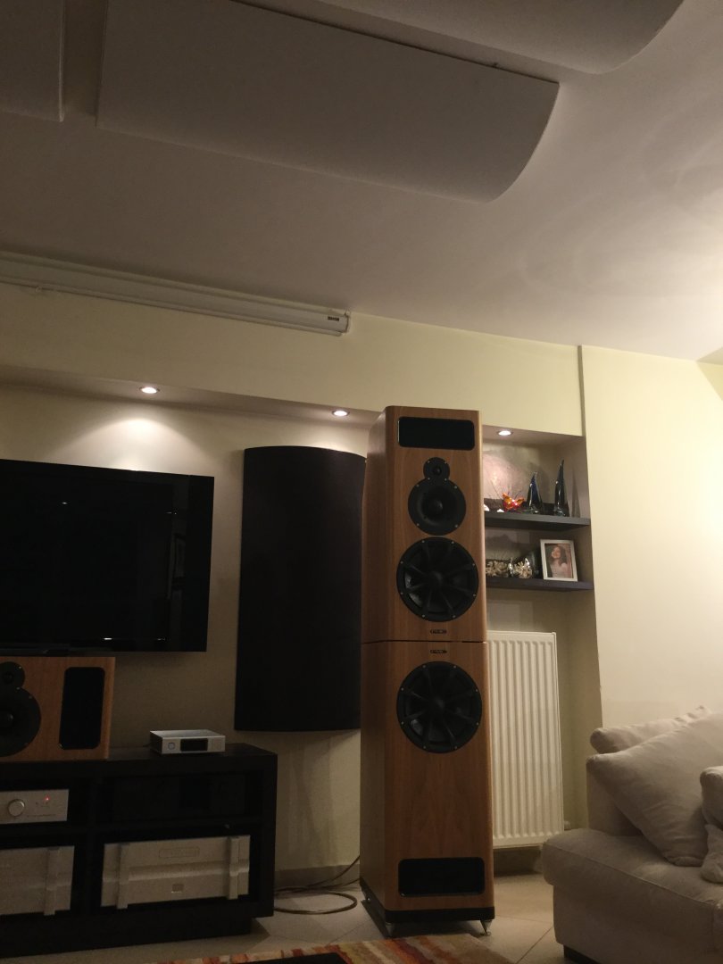

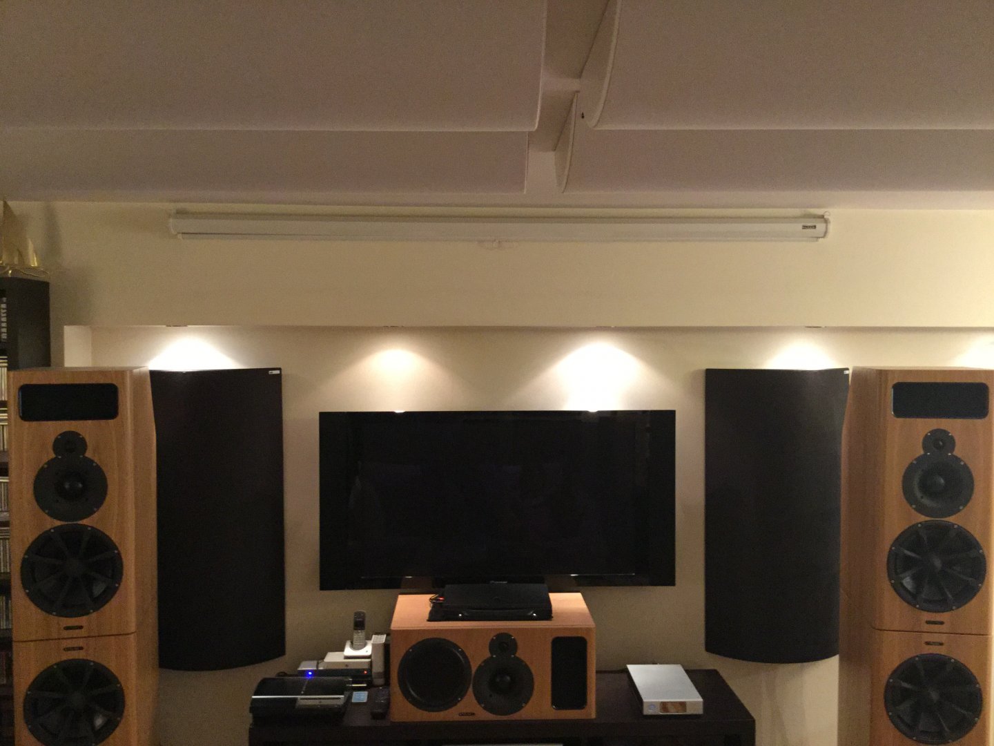

Σκοπός της τοποθέτησης των πανελς είναι κυριως να μικρύνει το rt60.
Η τελευταία μέτρηση το έδειχνε κάπου στο 0.5 ,0.6 με το rew και 4,5 o trinnov.
Τώρα λογικά θα είναι κάτω του 0.4 ( ποσό ακριβως θα το μετρησουμε και θα δούμε.)
Επίσης να έχουμε μια πιο διαχειρίσιμη κατάσταση και ελέγχω των ανακλήσεων ώστε να βοηθήσουμε τον τριννοβ να κάνει πιο καλή δουλειά.....;)
Αυτή την στιγμή και με τις παλιές ρυθμίσεις στον τριννοβ παρατηρούμε τα εξής....
Έχει ηρεμίσει ο χώρος ηχητικά παρά πολύ. Πλέον μιλάμε λες και κάποιος κοιμάται δίπλα μας .....δεν χρειάζεται να φωνάζουμε.
Στην μουσική ακούγονται εμφανώς πιο ξεκάθαρες οι μεσαίες.
Έχω την αίσθηση ότι υπάρχει καλύτερη εικόνα ....πιο ξεκάθαρη.
Ένα φαινόμενο που παρατηρήσαμε αμέσως ήταν το εξής.....
Όταν σταμάταγε η μουσική Ακουγόταν ήχω στον χώρο που είναι η κουζίνα....
Δηλαδή εκεί που είχαμε τοποθετήσει τα πάνελ ο ηχος έσβηνε αμέσως αλλά στο υπόλοιπο σπίτι είχαμε μια μικρή καθυστέρηση ..... που σε παραξενεύει .
Λογικά έτσι ήταν όλος ο χώρος απλά τώρα εκεί που είναι το σύστημα έπαψε να είναι πια....
Ξέρω ότι αυτό που έχω κάνει είναι λίγο σε σχέση με τον μεγάλο χώρο του σπιτιού ( 60 περίπου τετραγωνικά )
Θα μετρήσουμε πρώτα για να δούμε που βρισκόμαστε και το ξανασυζητάμε....
Τώρα πρέπει να ξαναγίνει μέτρηση και ρύθμιση ξανά υπολογίζοντας τα νέα δεδομένα .
