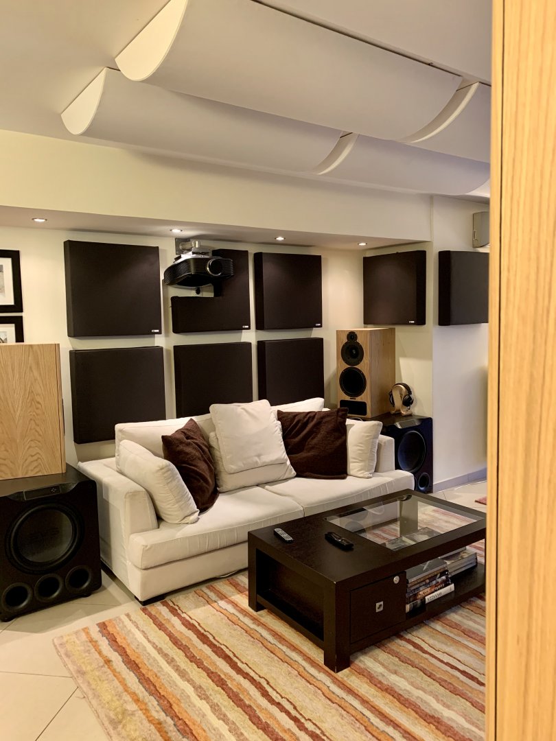

Τα 244 τα πήρες full range? (μάλλον ναι απ' ότι βλέπω).
Αν έχεις μετρήσεις RT60 από rew που τις ψιλοκαταλαβαίνω μπορείς να ανεβάσεις πριν και μετά;

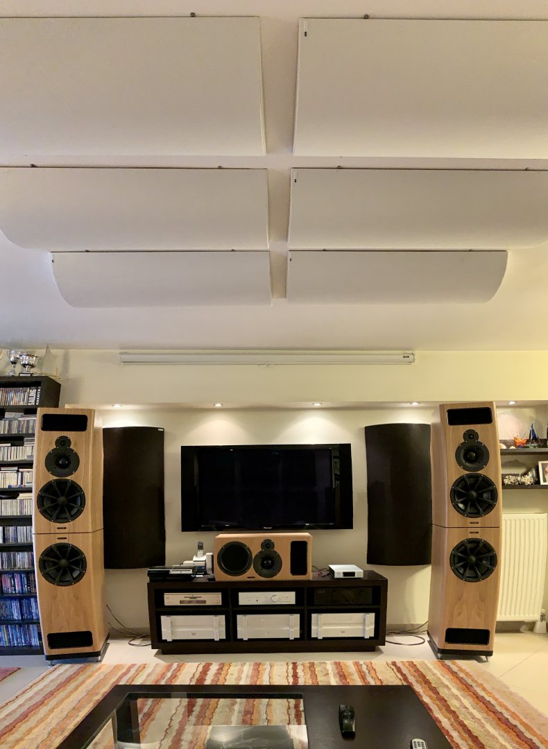

Επίσης μπορείτε να εξηγήσετε ποια η λογική της επιλογής για πίσω από τα ηχεία; γιατί το polyfusion και όχι bass trap και εκεί με τη λογική των οπίσθιων ανακλάσεων που κατά κύριο λόγο είναι χαμηλά;
Θα σου πω μια δική μου εικασία...
Καταρχάς στο συγκεκριμένο χώρο και διαρρύθμιση τα πλευρικά τοιχώματα είναι αρκετά μακρινά ώστε να έπαιζαν κυρίαρχο ρόλο οι πρώιμες ανακλάσεις από εκείνα.Μένουν ουσιαστικά οροφή,πρόσθιο και οπίσθιο τοίχωμα.Η οροφή απέκτησε polyfusor.
Στο οπίσθιο τοίχωμα έπρεπε να τοποθετηθεί αναγκαστικά ευρυζωνική απορρόφηση,λόγω της κολλητής σε αυτό θέσης ακρόασης.Το baffle step στα κύρια ηχεία του jio έχει κεντρική συχνότητα στα 304 Hz περίπου.Άρα η ηχητική ενέργεια κάτω από εκείνη διαδίδεται και όπισθεν του ηχείου.
Μολονότι δεν θ'αποπειραθώ ν'αντιπαραθέσω ευθέως απορροφητική ισχύ μεταξύ bass trap & polyfusor αφού είναι προδιαγεγραμμένες υπό διαφορετικά δεδομένα,γνωρίζουμε από τα δημοσιευμένα διαγράμματα ότι το polyfusor απορροφά πάνω από το μισό της προσπίπτουσας στην επιφάνειά του ηχητικής ενέργειας μεταξύ 90-250 Hz,,με εξαίρεση μια μικρή πτώση στα 160 Hz.
Η ηχητική ενέργεια που αντανακλάται από το πρόσθιο τοίχωμα θα οδεύσει στο οπίσθιο κι εκεί θα συλληφθεί από τα εγκατεστημένα bass trap πάνελ.Ένα μέρος αυτής ιδίως κείμενο σε μεσαίες-υψηλές οκτάβες δεν αναμένεται ν'απορροφηθεί,αφού έχουν μείνει και κατοπτρικές επιφάνειες γύρω από τα πάνελ στο οπίσθιο μέρος.Για την περαιτέρω φροντίδα αυτού του ποσού ενέργειας το περιθώριο διαχυτικής δράσης μπορούσε να βρεθεί μονάχα σ'εκείνες οι περιοχές στο πρόσθιο τοίχωμα και όπισθεν των ηχείων,αφού κι εκεί υπάρχει κατοπτρική επιφάνεια οθόνης ανάμεσά τους.Και χρειάζονταν σε αυτό το ύψος.
Πάντως οφείλω να πω ότι όποια ηχώ θ'ακούγεται έστω και απομακρυσμένη,δεν παύει να παραβλάπτει την αντίληψη πάνω στη θέση ακρόασης.Επιπλέον για να ήμουν απολύτως ειλικρινής και με ΄΄πόνο ψυχής΄΄,η παντόφλα μέσα μου δυσανασχετεί με μαυρίλες πάνω σε τοιχώματα,οπότε ελπίζω να ήταν το χρώμα τουλάχιστον επιλογή της συζύγου.
Προσπαθώ να τον πείσω να τα βάλει λίγο πιο κοντά το ένα στο άλλο, πιο πυκνά.
Μετρήσεις μετά δεν υπάρχουν ακόμα, τώρα ειναι το “τώρα”, το “μετά” δεν ήρθε ακόμα. :biggrin:

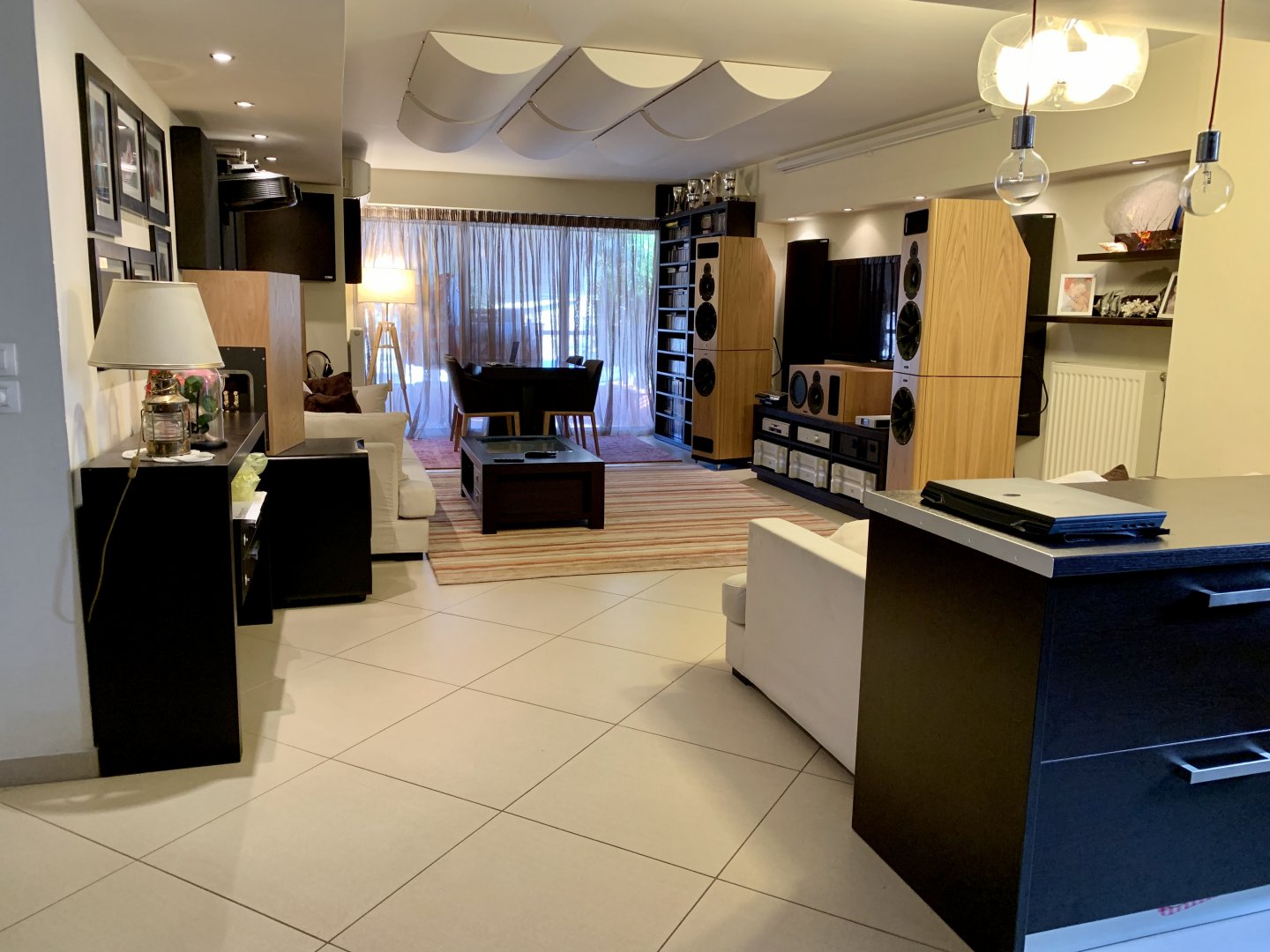

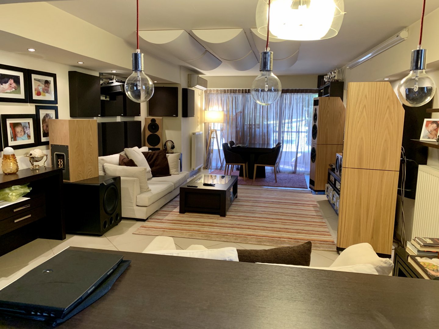

Ο Μπχουτιας ανέλυσε το σκεπτικό. Η κεντρική ιδέα είναι πως ο τοίχος πίσω απο τον καναπέ ακρόασης χρειαζόταν απορρόφηση λόγω εγγύτητας, και η μόνη σοβαρή απορρόφηση ειναι αυτη των bass traps (που τελικά δεν ειναι πραγματικά bass traps, σιγά να μην ηταν με αυτο το πάχος).
Το ταβάνι και ο τοίχος πίσω απο τα ηχεία έπρεπε να καλυφθούν με συνδυασμό απορρόφησης-διάχυσης, και επιλέχθηκαν αυτά για αισθητικούς λόγους.
Γινονται προσπάθειες για να τοποθετηθεί μια δεύτερη κουρτίνα, απορροφητική, στην τζαμαρία αριστερά της θέσης ακρόασης που να απλώνεται οταν ακούν μουσική. Και παλι μπορει να μην ειναι αρκετή, ο χώρος ειναι μεγάλος. Ιδανικά θα πρέπει να πεισθεί η σύζυγος για επιπλέον απορροφητικές-διαχυτικές επιφάνειες στην μεριά της κουζίνας (την δεξιά), αλλά φοβάμαι πως δεν θα ειναι απλό :roflmao:
Ο Τζιο εκανε το καθήκον του, στα όρια ενός οικογενειακού σαλονιού, και πιστεύω πως ήδη τα οφέλη θα είναι αρκετά. Και προσωπικά, εμένα αισθητικά μου αρέσει περισσότερο τώρα, και θα ειναι και πιο ευχάριστο στην καθημερινή διαβίωση ηχητικά, όχι μονο στην ακρόαση μουσικής αλλα και σε μια απλή συζήτηση.

Για περαιτέρω βελτίωση, χρειάζεται να τοποθετηθούν παρόμοια υλικά και στον υπόλοιπο ενιαίο χώρο στον οποίο βρίσκεται το σετάπ.
Ας δουνε ποια τους βολεύουν αισθητικά, είτε στο υπόλοιπο ταβάνι είτε σε τμήματα άδειων τοίχων να μπουν κι άλλα υλικά αποδεκτης αισθητικής από το ζεύγος που ζει εκεί μέσα.
Ωστόσο, μια καλή αρχή έγινε, τολμώ να πω ότι τα βασικά τα έκανε, και οι λεπτομέρειες δε τελειώνουν ποτέ, οπότε κατά βάση, με τους περιορισμούς του εν λόγω χώρου, έκανε το καθήκον του και είναι ωραίος.
Έχει κι ένα τρινοβ εκεί, ας βγάλει τα λεφτά του. Μετά την ισοστάθμιση που πλέον χρειάζεται να γίνει εκ νέου, θα έχει μια εντελώς διαφορετική αντίληψη των ηχογραφήσεων, με διαφορές ήδη μεγάλες, σημαντικές.
Και μόνο το γεγονός ότι με τέτοια σούπερ ηχεία (και πανάκριβα) και τέτοιο σούπερ προ, έχει ήδη μεγάλες σημαντικές διαφορές, είναι εξαιρετικό, καθώς το κόστος αυτών των υλικών δεν συγκρίνεται με τίποτα με το κόστος των μηχανημάτων, μιλάμε για ένα μικροποσό, που όμως κατάφερε να κάνει μεγάλη και σημαντική διαφορά προς το καλύτερο, και σίγουρα μετρήσιμη.
Άλλοι την παλεύουν την βελτίωση με τον ορθό τρόπο, όπως ο φίλος μας ο Τζιοβάνι, εφαρμόζοντας την γνώση περί ακουστικής και περιποίησης χώρου και ανάλογης ισοστάθμισης, κι άλλοι αλλάζουν ... καλώδια ρεύματος. Με ακροάσεις παρακαλώ.
Οι συγκρίσεις είναι αναμενόμενες και τα συμπεράσματα επίσης. ;)
