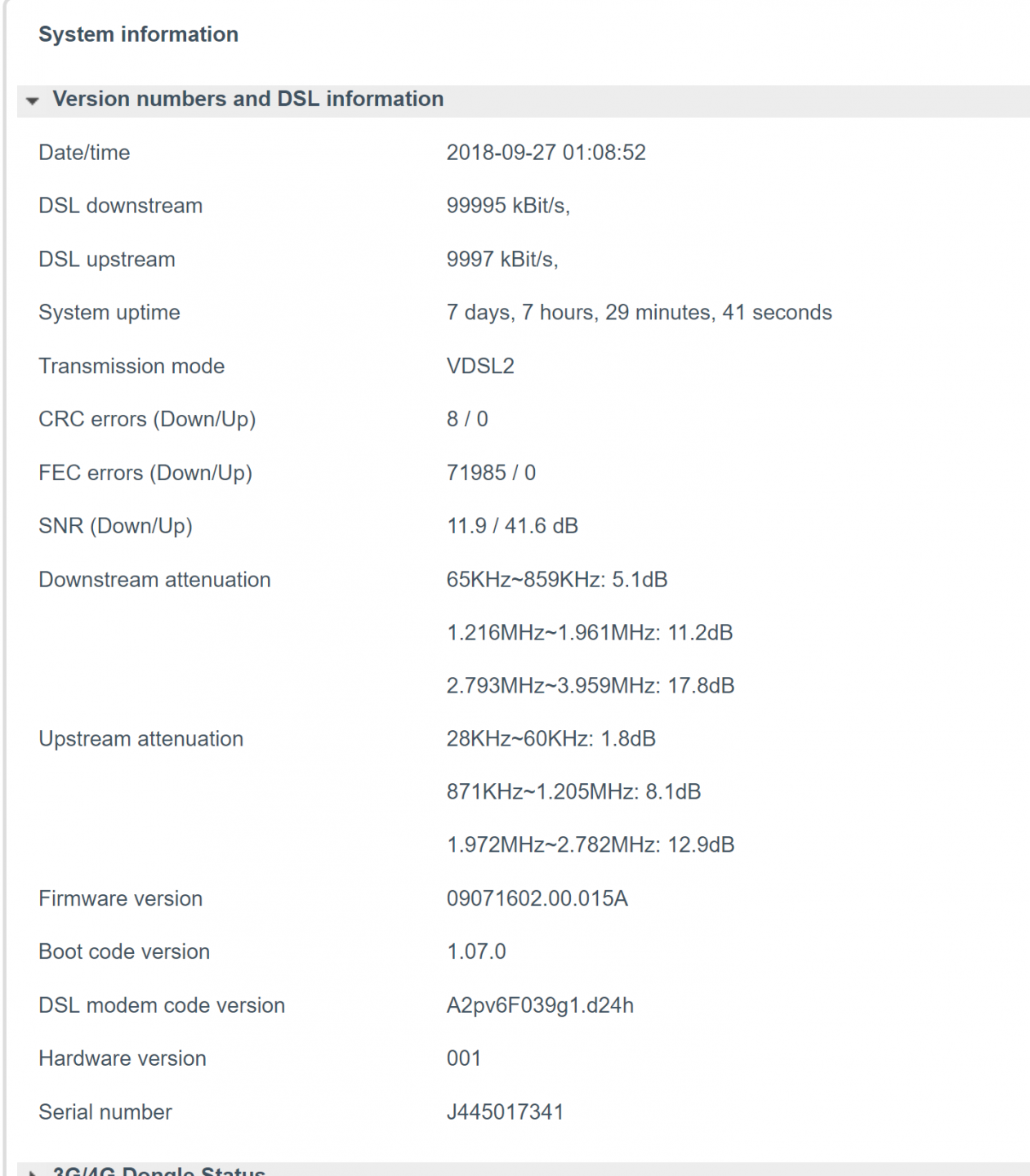

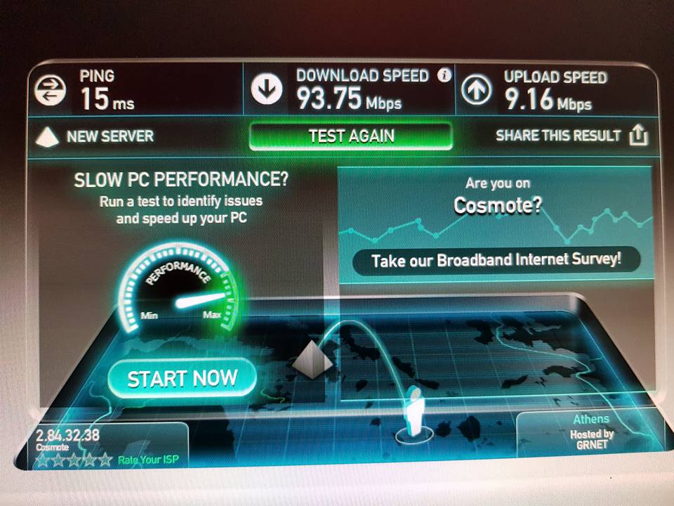

Για να παίξω λίγο με το πόνο σας, έχουμε και κάτι καλό εδώ στο νησί!!!!!!!
:p:p:p:smg::smg::hi::hi:
View attachment 106182 View attachment 106183

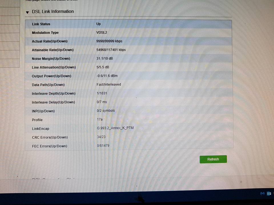

Ρε τρελέ τώρα το είδα. Interleaved αλήθεια; Παρτους τηλέφωνο να την κάνουν fast path. Έτσι κι αλλιώς δε βλέπω να έχεις θέμα με τα πακετα. Στα 200 μέτρα από το κουτί εισαι...
4.569
7.891
το είχα και δε έπαιζε σωστά. ούτε στο σπίτι ούτε στο μαγαζί. και τις γύρισα interleaved και κάπως έστρωσε. στο browsing με fast path πρέπει να έχανε πολλά πακέτα. έκανες scroll πχ στο Fb και έτρωγε τρελά κωλύματα. Βέβαια όλα αυτά πριν 6-7 μήνες ήμουν ο πρώτος που έβαλε στο νησί. δεν έχω ξανασχοληθεί από τότε πέρα από κάτι speedport plus που ζήτησα για να αντικαταστήσω τα entry. Αύριο θα τους πάρω ένα τηλ να ξαναδοκιμάσω σε fast path.
από το τελευταίο restart στο σπίτι

Το fastpath δεν είναι πανακεια για να λέμε βάλτο κι εσυ καλό είναι.
Όταν μειώνουν τους ελέγχους για λάθη, επειδή θες να παίζεις παιχνίδια φανατικά και το ping σου είναι ψηλά και σε τρώνε λάχανο πριν κανείς κιχ, άντε να το δεχτώ να το βάλεις.
Για οτιδήποτε άλλο όμως, παρουσιάζει όλα αυτά που αναφέρεις
