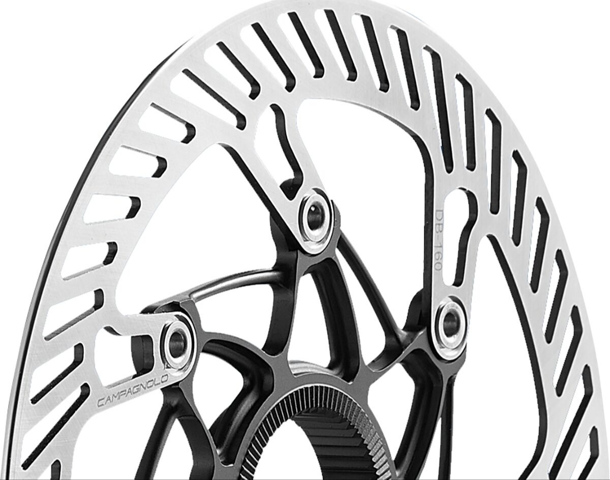

Μπορεί να φταίνε όντως και οι δίσκοι, έχουν αυτά τα πριτσίνια για τη σύνδεση με τη αράχνη και δίνουν πλεύση στο δίσκο , μάλλον η πλεύση κάνει τη ζημιά.

Μπορεί να φταίνε όντως και οι δίσκοι, έχουν αυτά τα πριτσίνια για τη σύνδεση με τη αράχνη και δίνουν πλεύση στο δίσκο , μάλλον η πλεύση κάνει τη ζημιά. View attachment 369844
Και οι εγκοπές μπορεί να συντονίζουν...
