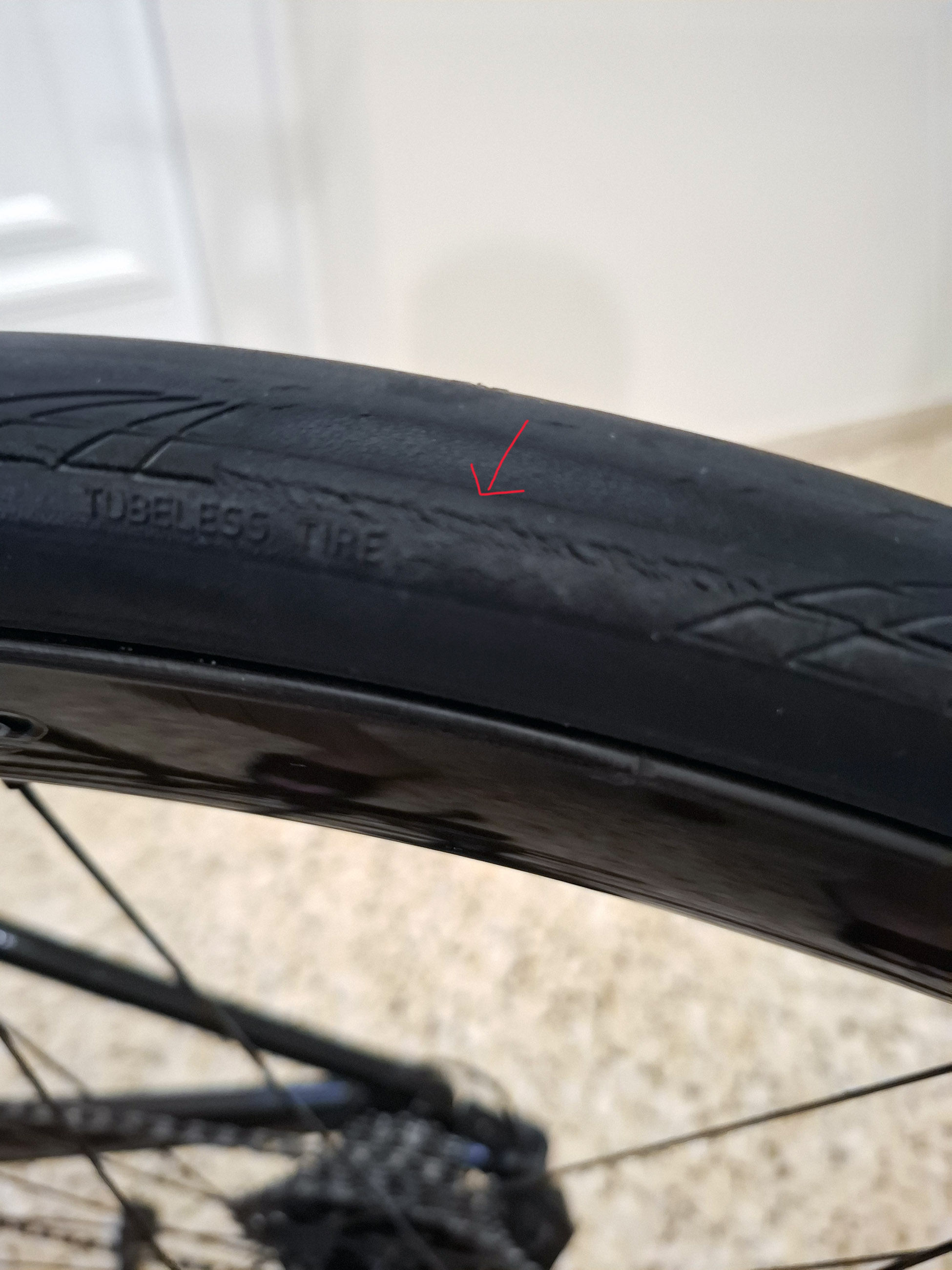

Είδα κάτι εχθές που μάλλον δεν είναι κάτι. Είδα σκασίματα σε κάποια σημεία στα GP 5000 tubeless. Τα λάστιχα είναι 10 μηνών και φυλάσσονται μακριά από ήλιο. Αν τα έβλεπα στη μηχανή τα άλλαζα εχθές αλλά εδώ δεν έχουν κλείσει χρόνο και 3000χλμ. Μάλλον επιφανειακό είναι.
