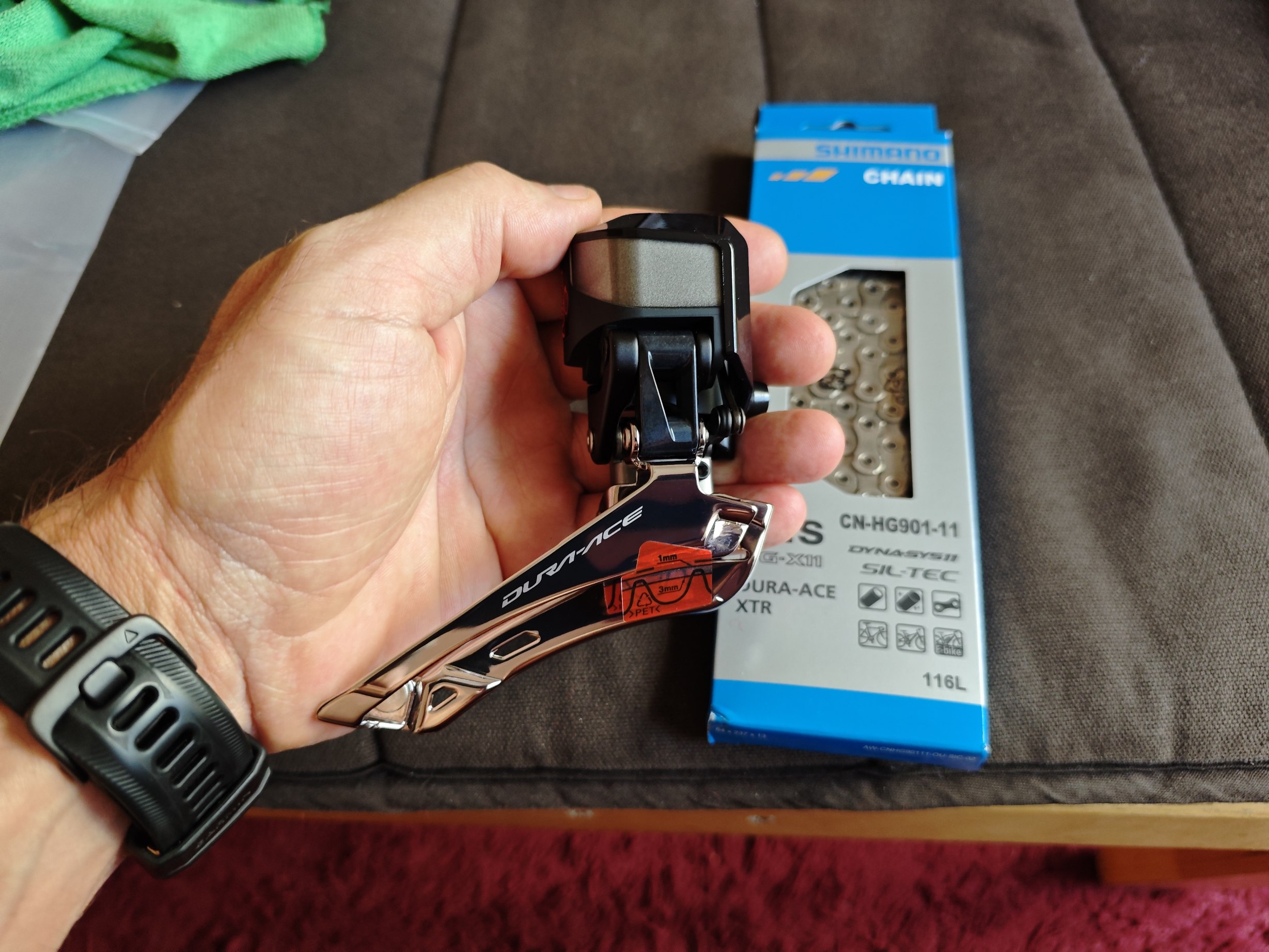

Ναι πάει το ντεραγιέ, 7 χρόνια με υπηρέτησε πιστά με χιλιάδες μετατοπίσεις, κάτι έσπασε μέσα στο μειωτήρα, προφανώς τα γρανάζια.

Το πίσω ντεραγιέ di2 κάνει μικρές κινήσεις στη μετατόπιση, οπότε δεν τραβάει ιδιαίτερο ζόρι και διαρκεί στο χρόνο το σασμάν-μειωτήρας που διαθέτη, το μπροστά διανύει μεγάλη απόσταση και τρώει ιδιαίτερο ζόρι για να ανεβάσει τη αλυσίδα, οπότε είναι και το πρώτο που τα κλάνει...

Για να βγάλω όμως το ντεραγιέ θα πρέπει να κόψω τη αλυσίδα, η αλυσίδα δεν έχει ασφάλεια. Καλά μαζί με το ντεραγιέ παράγγειλα και καινούρια αλυσίδα :)

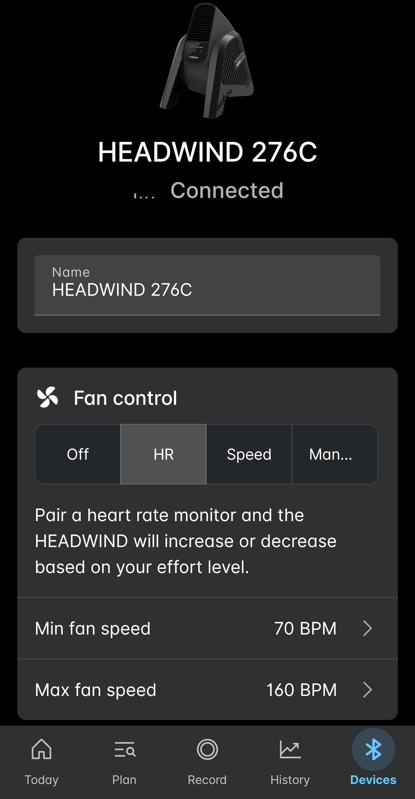

Έκανα μια πρόχειρη δοκιμή, σύνδεσα το ρολόι, μολις ξεκινήσεις ο ανεμιστήρας μπαίνει σε λειτουργία αυτόματα αλλά με άλλη κλιμάκωση στη ένταση του ανεμιστήρα. Πολύ χαλαρή, ίσα ίσα που γυρίζει, σχεδόν δεν φυσάει ντίπ, κάθε ένα παλμό ανεβάζει και λίγη ένταση. Ρύθμισα το min στους 70 και το max στους 160.
Μολις κλείσω το broadcast από το ρολόι μετά από λίγα δευτερόλεπτα κλείνει και το φουρφούρι... Τεχνολότζια!! :biggrin:

Πολύ γυαλιστερό το εργαλείο, όλα τα μεταλλικά μέρη είναι από τιτάνιο, πολύ ανώτερο σαν κατασκευή σε σχέση με το αντίστοιχο της ultegra
