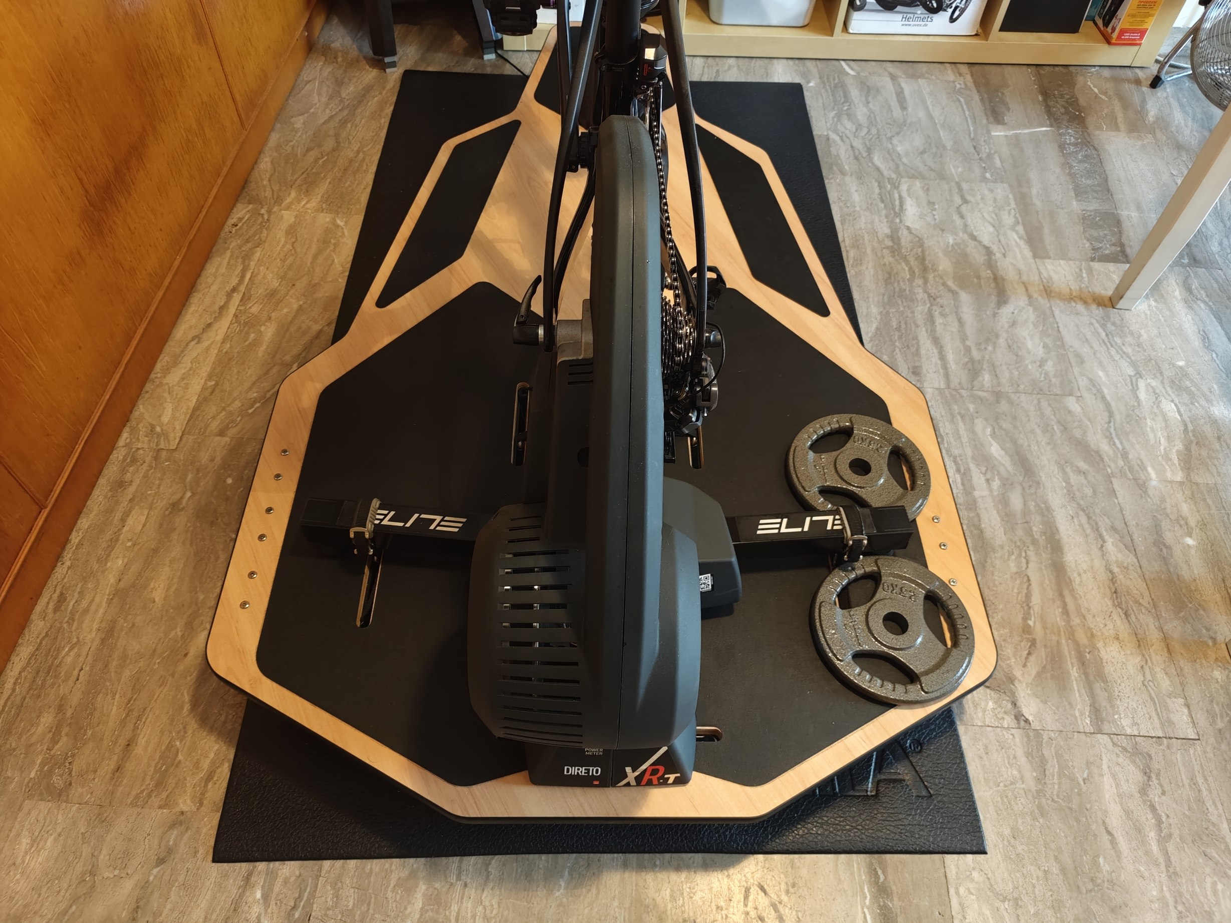

Έχουμε έναν σφόνδυλο 5.1kg που όταν περιστρέφετε αυξάνεται και λίγο παραπάν το βάρος του, άρα βάζοντας αντίστοιχα το βάρος στη απέναντι πλευρά και υπάρχει ισορροπία στη πλατφόρμα.
Είχα ρυθμίσει τα ποδαράκια του trainer με μια κλίση προς τα δεξιά, στο γρήγορο όμως cadence η πλατφόρμα συνέχιζε να γέρνει προς τα αριστερά, είμαι genieus!! :biggrin:
Γ'ίνεται όλο και πιο περίπλοκο! Δεν θυμάμαι, έχεις πάρει και riser για τις κλίσεις; Το επόμενο θα είναι αν δεν έχεις πάρει!

Στο δυνατό πάτημα είχα τη τάση Σώτο να αλλάζω συνεχώς θέση στη σέλα, εδώ και καιρό άρχισε να με απασχολεί το θέμα και είπα να δώσω λύση.
Το rocker plate δίνει ελευθερία κίνησης και προστασία στο πλαίσιο εκτονώνοντας τις δυνάμεις που μπαίνουν, είναι όμως μεγάλος μπαλάς στο αλφάδιασμα στο υψηλό cadence.
Risen όχι δεν έχω, είναι τελείως περιττό θα έλεγα...
