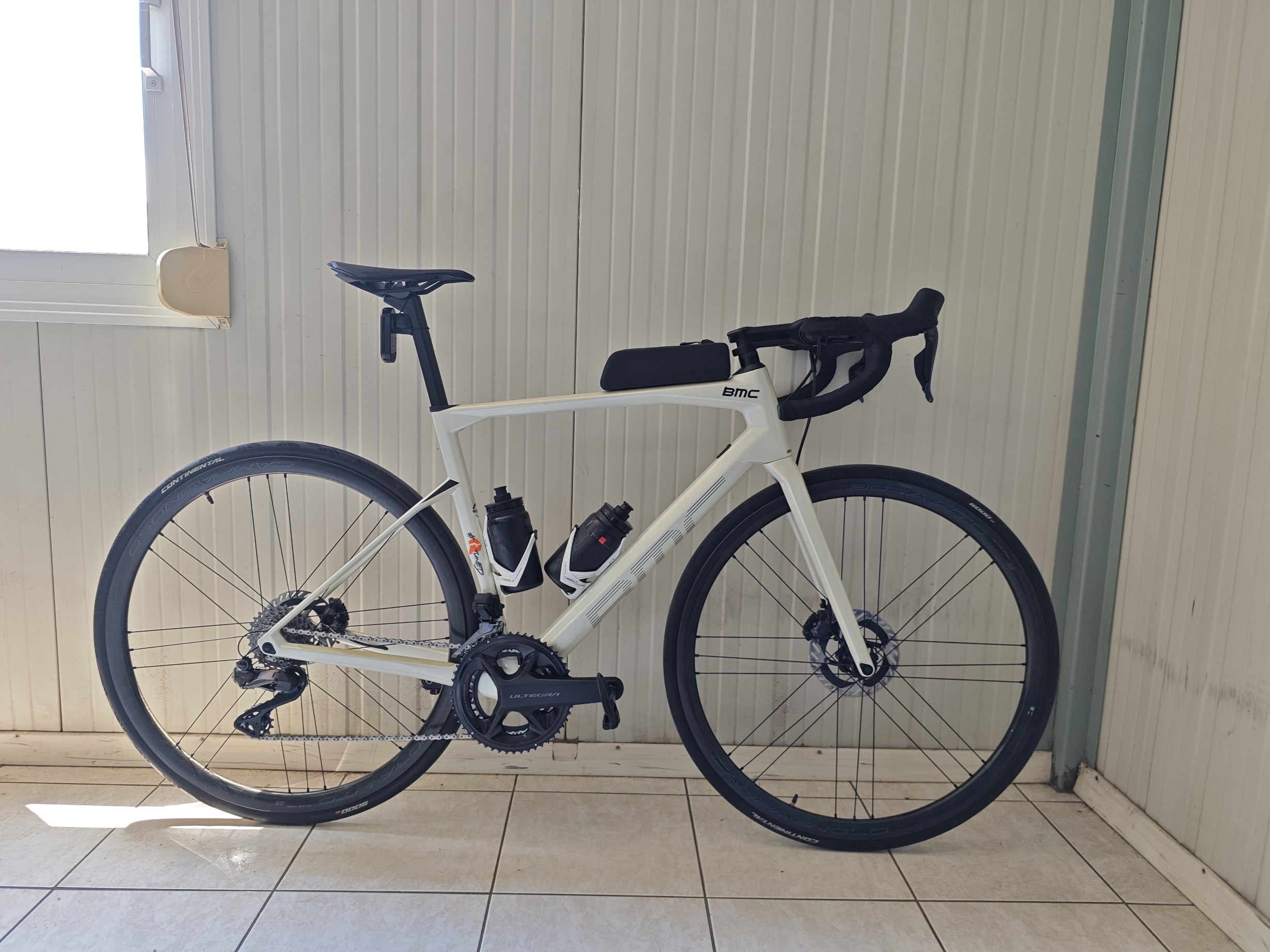

Ένα μήνα σε καθημερινές προπονήσεις με το bmc προέκυψε ένα θέμα προς διερεύνηση για αλλαγές στο αρχικό bike fit.
Ξαφνικά άρχισα να νιώθω άβολα, μετά από αρκετές αποτυχημένες αλλαγές στις ρυθμίσεις κατέληξα ότι το αρχικό στήσιμο ήταν λάθος, μου διέφυγε εντελώς στο υπολογισμό και στη επιλογή εξαρτημάτων η συνολική στοίβα του σκελετού.
Παρασύρθηκα από το μεγαλύτερο οριζόντιο και reach και κατέληξα σε 100mm με - 6° λαιμό, αυτό εντέλει είχε ως αποτέλεσμα να νιώθω συνέχεια στριμωγμένος, η κακή στάση του κορμού είτε στα drops είτε στα hoods γίνονταν μετά από ώρες πιεστικά ανυπόφορη για το αυχενικό και στο τέλος της μέρας όλο αυτό κατέληγε σε πόνο.
Γενικά δεν είμαι και ο πχιο ευλύγιστος σκελετός ανατομικά και για αυτό το λόγο αποφεύγω επιθετικούς σκελετούς με χαμηλή στοίβα και μπόλικες αρνητικές μοίρες σε λαιμό τιμονιού, επίσης ο κορμός μου είναι ελάχιστα μεγαλύτερος σε σχέση με τα ποδάρια, οπότε με αυτά τα δεδομένα κατέληξα σε 110mm λαιμό αλλά το ζητούμενο παρέμενε, με τα παραπάν δεδομένα τι μοίρες να επιλέξω? 🤔
Αρχικά κοιτούσα λαιμούς με -8°, οι μοίρες αυτές είναι πολύ διαδεδομένες στους racing σκελετούς, το θκόμ όμως ποδήλατο είναι endurance οπότε θα ήταν ελάχιστη η διαφορά σε σχέση με πριν, έτσι κατέληξα στους -10° λαιμούς.
Κάπου εδώ προέκυψε νέο πρόβλημα, λαιμοί σε αυτές τις μοίρες σιάχνουν μαναχά 3 εταιρίες, η giant για τα δικά της ποδήλατα με 1 1/4" με αντάπτορας για 1 1/8" άρα άκυρο, υπάρχουν κάτι πανάκριβοι Carbon με μεταβλητές μοίρες, άρα άκυρο, μένουν ο σχιμάνος και ο ritchey.
Κατόπιν ωρίμου σκέψεως κατέληξα στον ritchey, πληρουσε όλες τις προδιαγραφές και δεν στοίχιζε μια περιουσία, σκάει ο λαιμός από Γερμανία μεριά και τι αντικρίζω?
Ο λαιμός είναι στραβός, τόσο στραβός που δεν μπαίνουν κάν οι βίδες στο σφιγκτήρα του τιμονιού, λέω δεν μπορεί να είμαι τόσο κατσίκι, κατευθείαν έρχομαι σε επαφή με τους Γερμανούς, αφού τους στέλνω φωτογραφίες διαπιστώθηκε το πρόβλημα και άρχισαν τα συγγνώμη κλπ.
Μην έχοντας καμία εμπιστοσύνη στο ποιοτικό έλεγχο του βλακοritchey και έχοντας χεσμένη τη φωλιά τους οι Γερμανοί τους προτείνω να με στείλουν τη τελευταία επιλογή στα δεδομένα που ήθελα, pro vibe και ο θεός βοηθός.
Ανέλαβαν τα έξοδα για next day delivery για τον ακριβότερο pro vibe λαιμό χωρίς να ζητήσουν πίσω τον λαιμό με τη αστοχία, έμεινα τελείως μ@λ@κας με τη κατανόηση και άμεση εξυπηρέτηση... Εδώ στο Ελλάντα δεν ξέρω τι μεταχείριση θα είχα, σίγουρα όχι αυτή...

Σκάει που λέτε τη επομένη το πρωί ο νέος λαιμός, αυτή τη φορά ευτυχώς όλα ήταν μια χαρά, μια ανησυχία τη είχα να πω τη αλήθεια, με τόσες αστοχίες που έχω αντιμετωπίσει στα ποδηλατικά είμαι πολύ επιφυλακτικός, ο ποιοτικός έλεγχος έχει πολλά προβλήματα, κακά τα ψέματα, όσοι έχουν μια υποτιθέμενη γνώση μπορούν να τις εντοπίσουν, οι υπόλοιποι ζουν με τα προβλήματα και είναι και ευτυχισμένοι.
Τέσπα, μαζί με το λαιμό είχαν έρθει ήδη και οι νέοι δίσκοι της shimano, έπρεπε να ασχοληθώ και με αυτό, λόγο ασφάλειας ήταν πολύ σημαντικότερο.
Με τη πρώτη ευκαιρία τα έβαλα όλα απάνω, έγιναν οι απαραίτητες ρυθμίσεις και στο καπάκι δοκιμή στο τετράγωνο της γειτονιάς.
Η πρώτη αίσθηση ήταν πολύ θετική, ο κορμός άπλωσε με το νέο λαιμό, οι αρνητικές μοίρες δίνουν μια επιθετική στάση και οι γωνίες στα χέρια άλλαξαν, απέκτησαν πιο φυσική και ξεκούραστη θέση, στα drops τα δάχτυλα βρίσκουν τις μανέτες ακριβώς πάνω στη χυτευτή καμπυλότητα όπου έχεις καλύτερη πληροφορία στη πίεση της αντλίας.
Τώρα το μόνο που έμενε ήταν να ντυθώ με τα ποδηλατικά και να γίνει μια καταδρομική δοκιμή, αυτό συνέβη σήμερα το πρωί στη συνήθη διαδρομή για τη δλειά.
Κατέφκα το βουνό και ήδη ένα πλατύ χαμόγελο έσκασε στα χείλη από τα άστρωτα ακόμα φρένα, δίνοντας μια ωραία αίσθηση, πληροφορία και δύναμη.
Για δοκιμή έβαλα καινούρια resin τακάκια, το ίδιο set up έχω στο mtb και είπα να το δοκιμάσω και στο bmc, είμαι πολύ ευχαριστημένος και είπα να αποφύγω τα μεταλλικά, τουλάχιστον για αρχή.
Μη τα πολυλογώ, τα φρένα μεταμορφώθηκαν, στη κατάβαση πάτησαν τα τακάκια και στο ίσιωμα έδειξαν κατευθείαν τα δόντια τους , οι δίσκοι δεν τους άκουσα από τις θερμοκρασίες και τη παραμόρφωση να ξύνουν τα τακάκια, στα φανάρια ερχόμουν με 50km/h και τραβούσα τη τελευταία στιγμή φρένα πανικού βάζοντας τα φρένα στα όρια.
Ακόμα δεν αποδίδουν στο 100%, με μια κατάβαση 1km και 8km ίσιωμα θέλουν επιπλέον στρώσιμο, ωστόσο μπορώ με βεβαιότητα να πω ότι δεν έχουν καμία σχέση με τους AFS 03 της campagnolo, υπάρχει ήδη τριβή με resin τακάκια και με ελάχιστη πίεση στη αντλία , όταν πατήσουν καλύτερα θα δώσουν επιπλέον δύναμη.
Όσο για το λαιμό, όπως έγραψα και παραπάν, όλα ήρθαν εκεί που έπρεπε, κακή αρχική εκτίμηση λόγου υψηλής στοίβας που δεν υπολογίστηκε και δεν μου το συγχώρησε, το σώμα μίλησε και ήθελε επιπλέον χώρο για άνεση και για καλύτερο χειρισμό.

Και μια εικόνα από το νέο στήσιμο

Εντέλει το πρόβλημα ήταν στους δίσκους της campagnolo, με τα τακάκια της shimano δεν λειτουργούν οι AFS 03, με τους RT-CL 900 και resin τακάκια έχω πολύ καλύτερα φρένα και απόλυτη ησυχία, δεν τρίζει, δεν τσιρίζει το σύστημα, επίσης δεν υπάρχει καμία παραμόρφωση.
Πάθαμε και μάθαμε, τέλος τα πειράματα!!

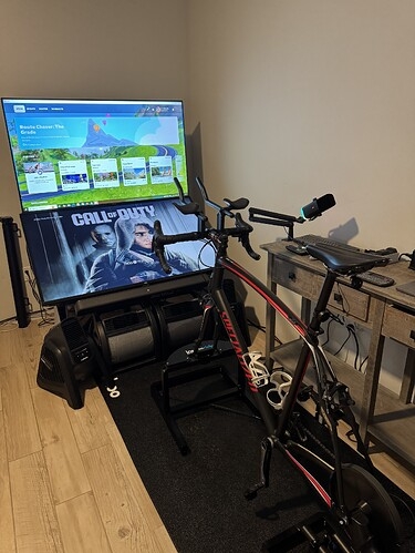

Το φουρφούρι της wahoo ήταν εντέλει η καλύτερη αγορά για τις in door προπονήσεις, κακός είχα αμφιβολίες τόσο καιρό, μαζί με το trainer παίρνεις υποχρεωτικά πακέτο και ένα τέτοιο φουρφούρι.
Πολύτιμος σύμμαχος αποδείχτηκε στους αγώνες με πάτημα, η διαφορά εκτός από τη ακατάσχετη ροή ιδρώτα είναι και στη απόδοση, αλλά και στο καρδιακό παλμό. Άνετα μπορώ να σκαρφαλωσω και να παραμείνω στους 180HR όταν απαιτείται, ενώ πριν καιγόμουν και το γαλατικό οξύ έφτανε έως το μυαλό.

Επειδή θα το πάρεις το φουρφούρι (με ευχαριστείς αργότερα) θα δεις και μόνος ότι δεν απαιτείται και δεύτερος, θα με πεις δεν θα προσφέρει, και βέβαια θα προσφέρει αλλά θεωρώ πως θα πρέπει να παίξεις σε άλλες rpm ώστε να μη είναι ενοχλητικό.
Το εργαλείο είναι έτσι κατασκευασμενο ώστε να σπρώχνει πολύ αέρα, το νιώθεις συνέχεια, ειδικά στο πάτημα που γκαζώνει αντιλαμβάνεσαι αντίσταση, σηκώνω τη πετσέτα και μου τη κολλά στη μάπα, έχει δύναμη σε λέω.
Σε σχέση με τους κλασικούς ανεμιστήρες είναι 5 φορές δυνατότερο, τουλάχιστον!!
