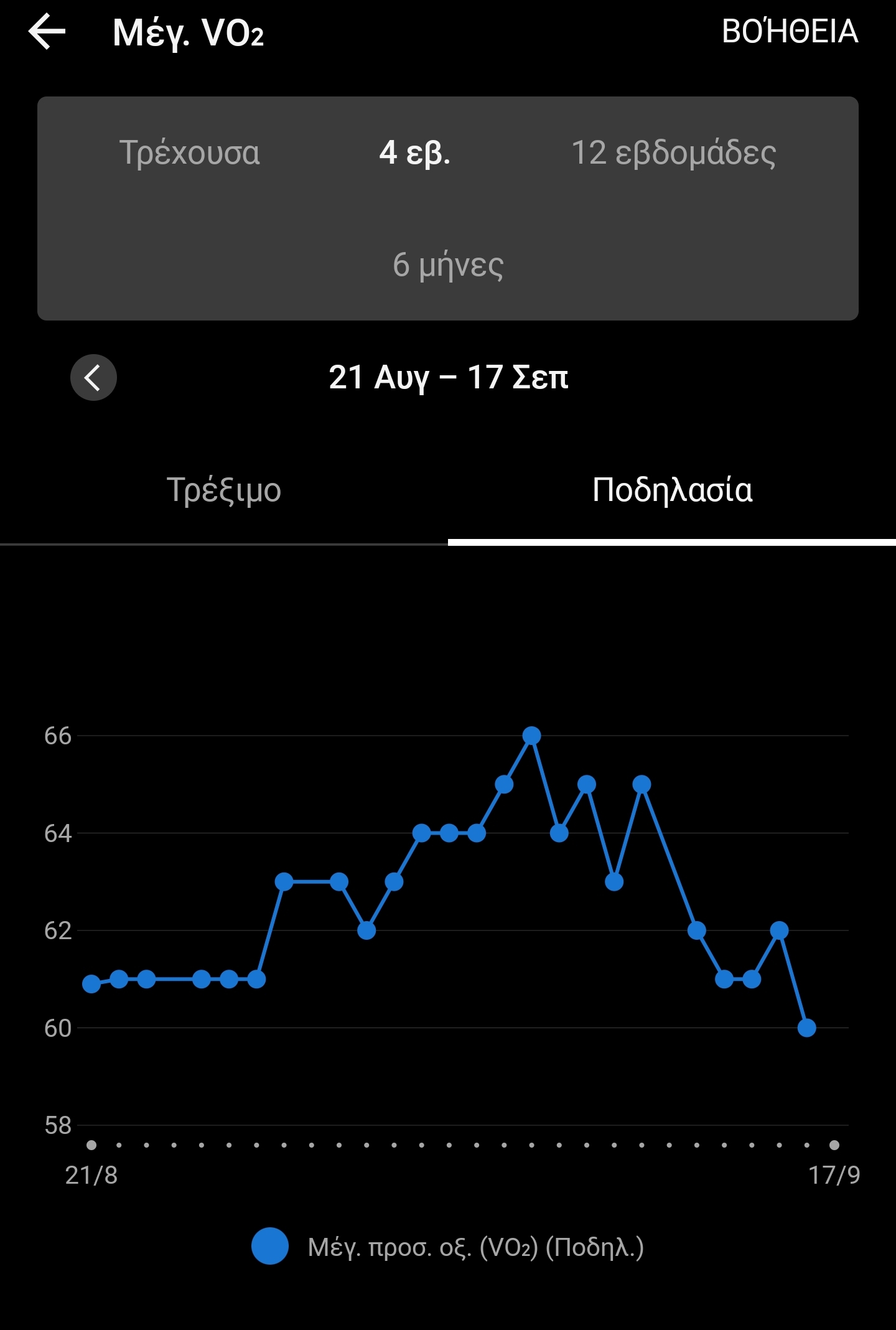

Έβαλα τις τελευταίες μέρες το 955 και το vo2 κατακρημνίστηκε... Αϊ σιχτίρ garmin... View attachment 377690
Τώρα πήγε ακόμη χαμηλότερα από πριν... Μπας και έχεις πάλι καμιά ρύθμιση λάθος; H περίπτωση να μην καταγράφει σωστά τον καρδιακό σου ρυθμό το συγκεκριμένο ρολόι έχει ελεγχθεί; Αν συμβαίνει αυτό κατά την άσκηση είναι πολύ πιθανό να έχεις τροποποίηση του VO2.

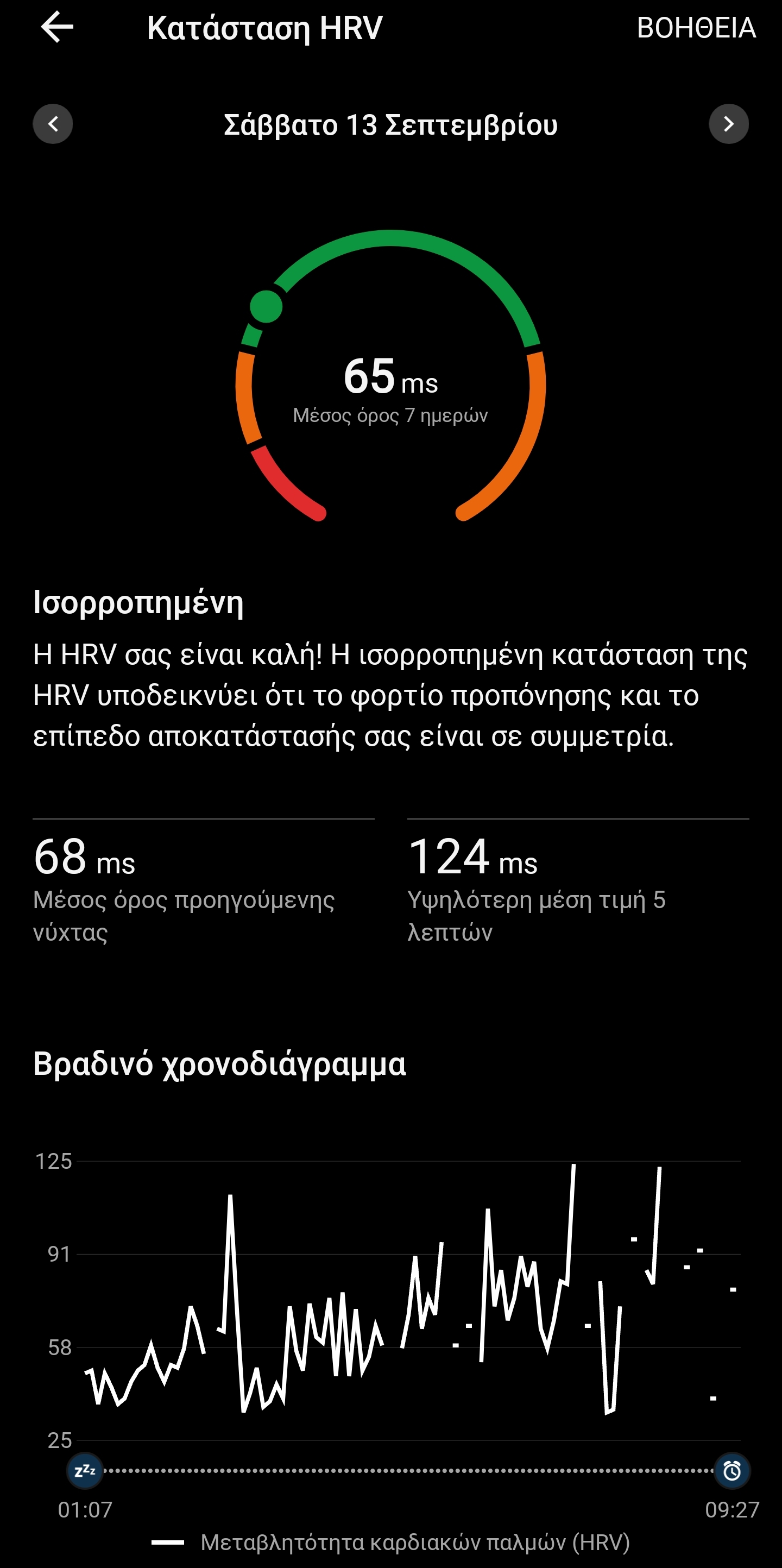

Γιάννη γενικά με τον αισθητήρα hr έχει θέματα, αργεί να ανταποκριθεί στις αυξομείωσης και τη μεγάλη ζημιά τη κάνει στα κενά που καταγράφει στο hrv κατά τη ανάπαυση.
Τελείως σκουπίδι το 955...

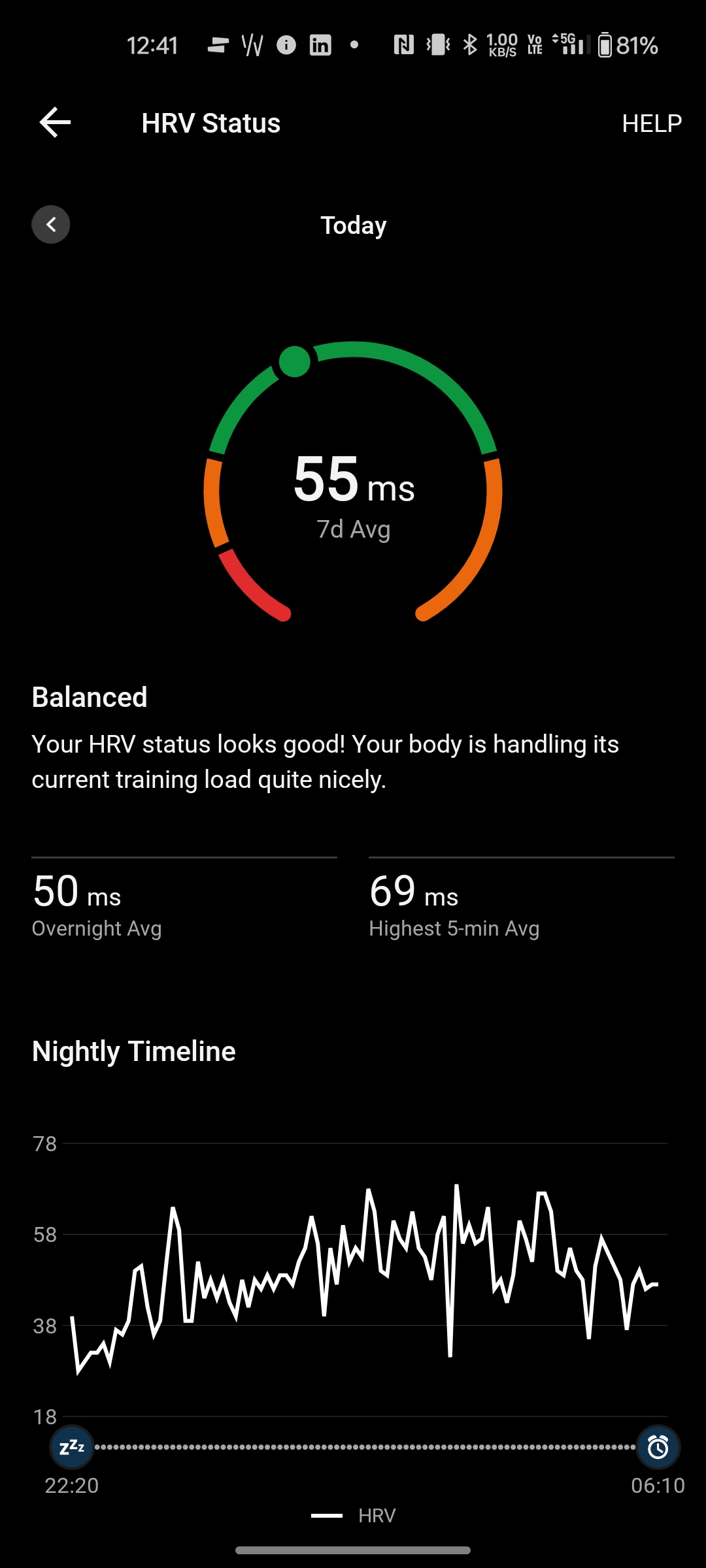

κράτα το , όταν στείλω το δικό μου για αντικατάσταση θα το χρησιμοποιήσω για 3 βδομάδες

Εσένα κρόκ κάνει τέτοια καταγραφή hrv?
Μόνιμα κατά τη ανάπαυση με κάνει τέτοια σχέδια, άλλες φορές λιγότερο και άλλες φορές τελείως χάλια, όπως η παρακάτ καταγραφή.
Πάντα όμως αποτυγχάνει να κάνει ομαλή καταγραφή, ενώ το fenix δεν έχει τέτοια θέματα.

Εεεε αυτό λέμε, κάποιο πρόβλημα έχει το ρημάδι, στο fenix δεν συμβαίνει αυτό.
Το 955 μόνιμα με έχει σε κατάσταση καταπόνησης λόγο της λάθος καταγραφής hrv, όταν δεν υπάρχει ισορροπία στο hrv επηρεάζεται το vo2.

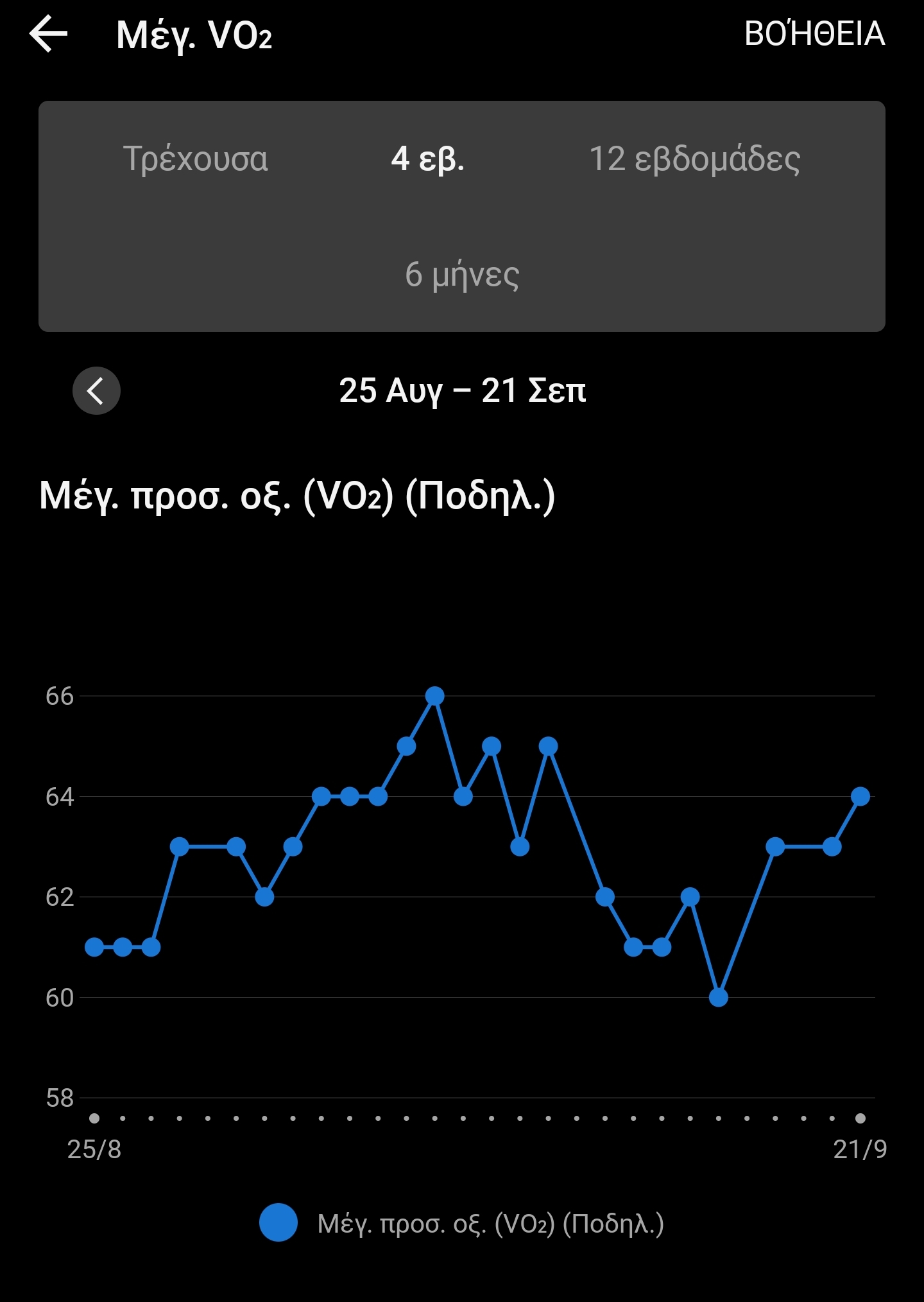

Και την προηγούμενη φορά που το είχες ανεβάσει φαινόταν το πρόβλημα. Ποτέ δεν έχω δει κι εγώ διακεκομένες μετρήσεις. Το γιατί στο κάνει, είναι άλλο θέμα. Στα φορουμ που είδες κι άλλους με θέμα γενικά, έχουν κι αυτοί την ίδια εικόνα;
Ανέβηκα VO2, πήγα 35, θα κάνω πάρτυ 😆

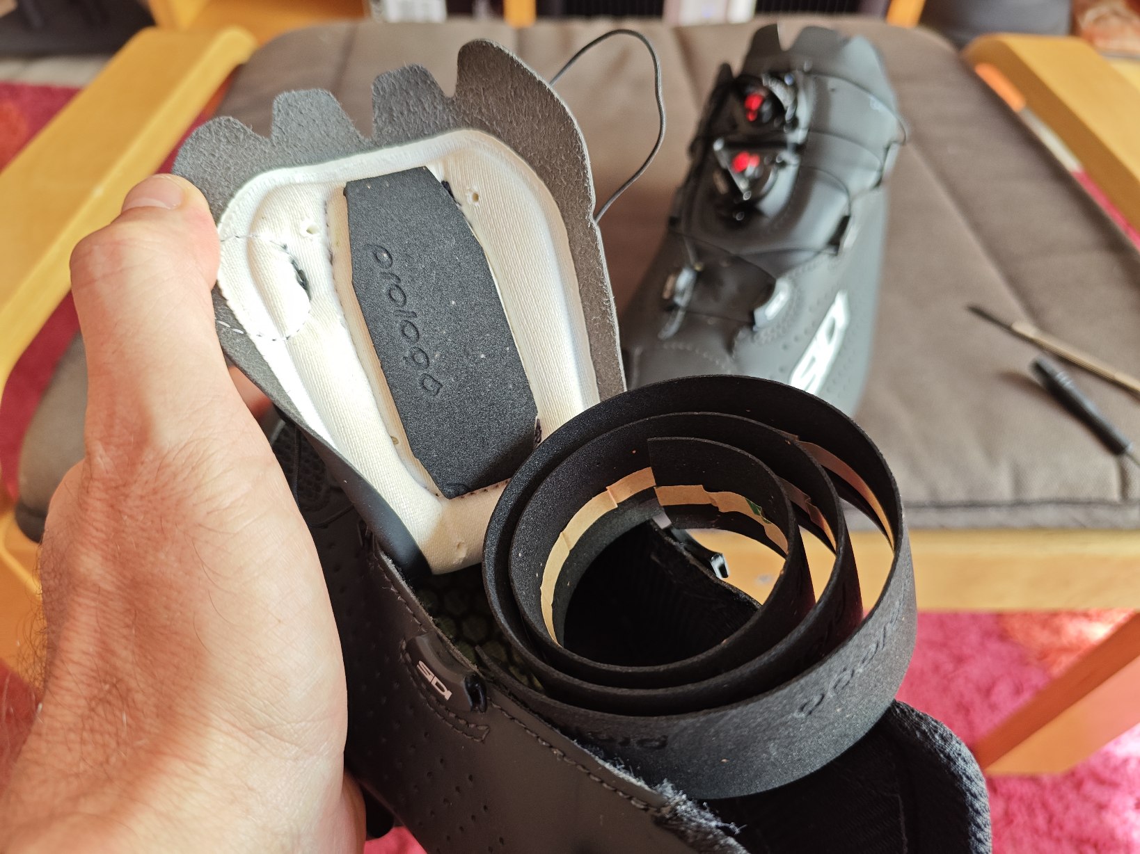

Θείο, αν αντιμετωπίζεις το ίδιο πρόβλημα με μένα από τα κουμπώματα των shot 2, κάνε αυτό
Είναι αφρώδες ταινία τιμονιού 2mm που έχει και κόλλα. Τα πόδια σου θα νιώσουν πολύ καλύτερα από τη πίεση που ασκούν στο κουντεπιέ οι σφιγκτήρες.

Θείο, αν αντιμετωπίζεις το ίδιο πρόβλημα με μένα από τα κουμπώματα των shot 2, κάνε αυτό View attachment 377775
Εμ, δεν κατάλαβα τι έκανες κι ούτε πιο πρόβλημα έλυσες. :)

Τι δεν κατάλαβες βρε πουλάκι μου?
Πονάνε τα κουντεπιέ μετά από αρκετή ώρα που έχς σφιγμένα τα παπούτσα?
Αν ναι κάνε ότι έκανα, αν όχι, μη κάνς τίποτα.
Τα θκάμ ποδαράκια από κατασκευής έχουν ψηλά κουντεπιέ, μετά από ώρα και έχοντας πάντα καλά σφιγμένα τα παπούτσα με κάνουν σημάδι, κοκκινίλα και ξεκινά να με πονάει το σημείο.
Κάπου είχα διαβάσει παλιά που κάποιοι βάζανε τσιρότο στα σημεία, εγώ επινόησα αυτή τη πατέντα από περίσσευμα ταινίας τιμονιού και δούλεψε.

Άλλοι βάζουν κομμάτι από σερβιέτα είτε στο κουτεπιέ είτε πίσω στην φτέρα για να μην τους χτυπάει.
Δεν ξέρω αν τους δίνει και φτερά, αλλά την δουλειά την κάνει.
