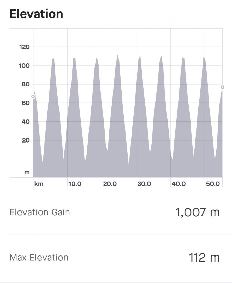

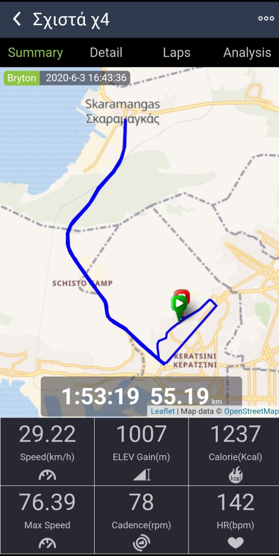

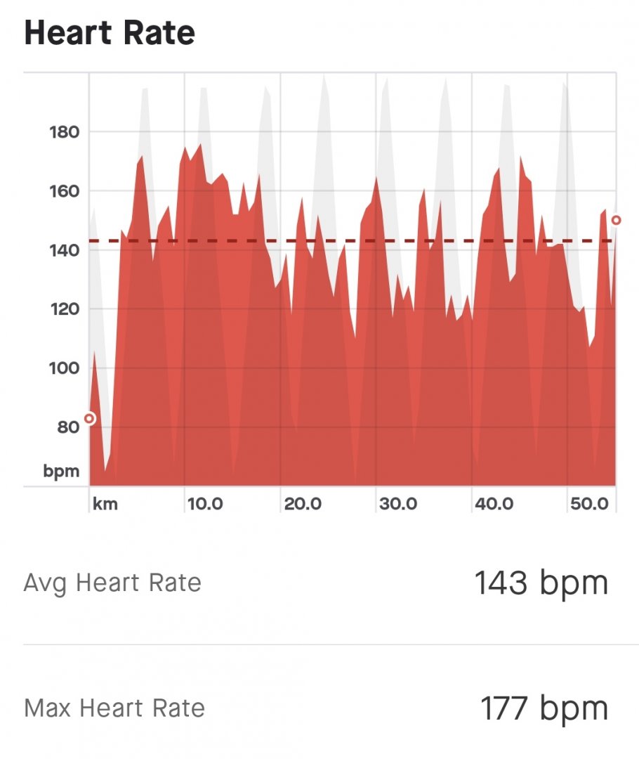

Μια στα γρήγορα με 1000 υψομετρικά!!
Στα κόκκινα το μοτεράκι...

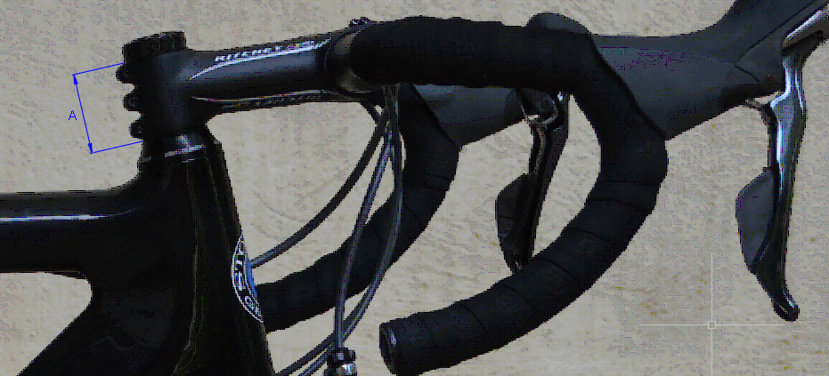

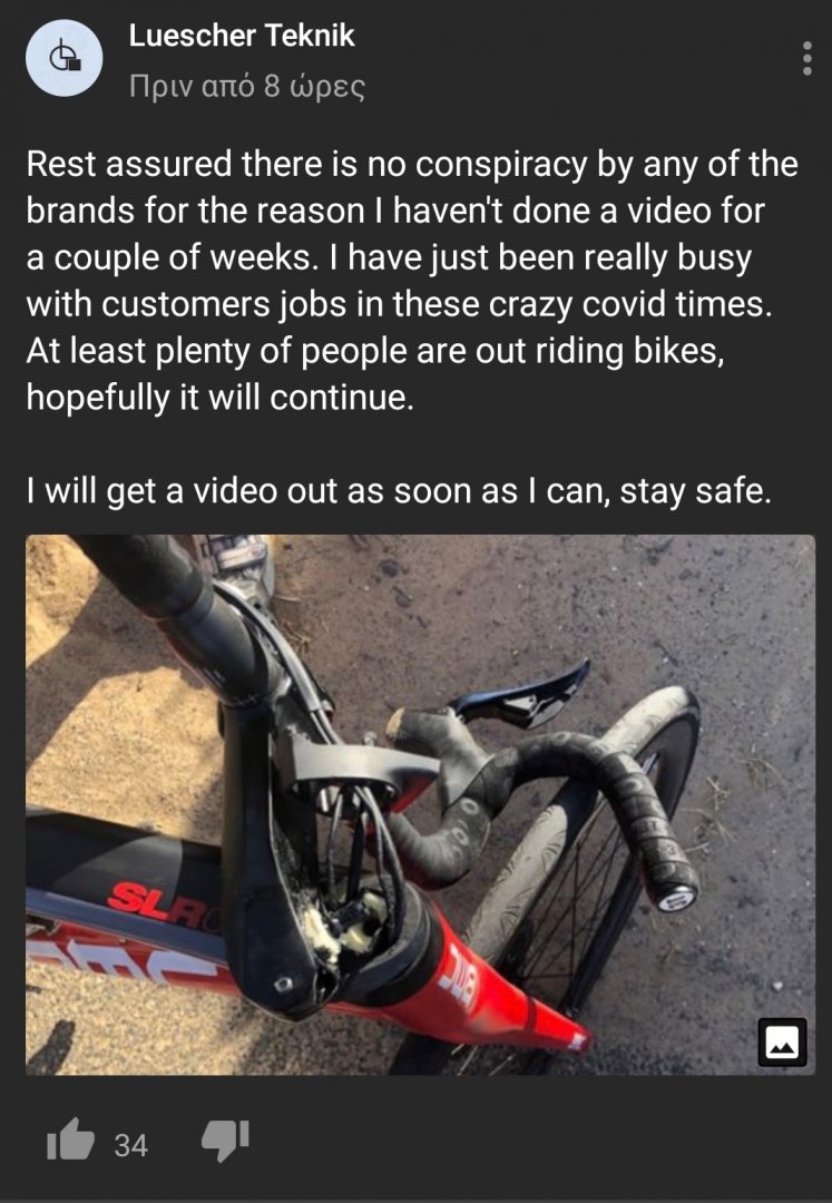

Πολλές φορές είχα σκεφτεί, ωραία τα κρύψαμε όλα τα καλώδια, μια χαρά, καθαρές δουλειές!!
Άμα όμως πατήσω στο ανήφορο και τραβάω συνέχεια το τιμόνι, με αυτή τη επαναλαμβανόμενη κίνηση που ταλαντωνει το πλακέ πλέον λαιμό... τι θα γίνει?
Να τι θα γίνει... Θα πάρω αργά ή γρήγορα το τιμόνι στο χέρι :roflmao:
Bmc SLR Team machine
1.369
2.347

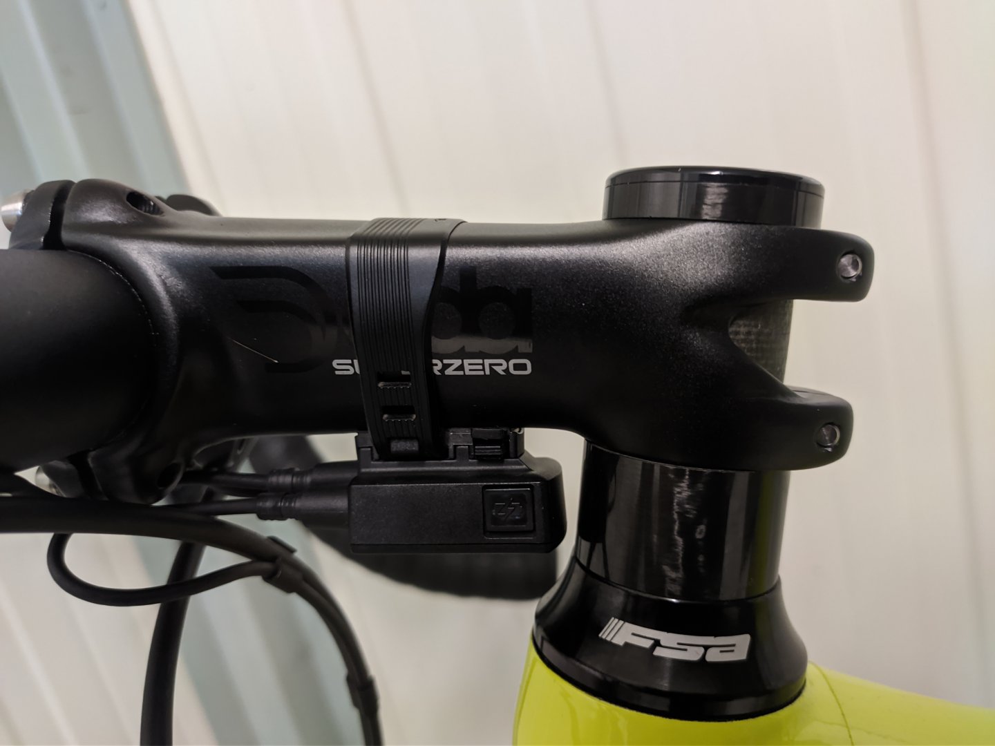

Έχω διαβάσει ότι έχουν υπάρξει θέματα κατά το παρελθόν με τους λαιμούς carbon ποδηλάτων από καλές εταιρείες με πιο κραυγαλέο παράδειγμα της trek. Οι λαιμοί κοβόντουσαν σαν τα καρότα, οι ειδικοί εκτός εταιρείας το απέδωσαν σε ανεπαρκές πάχος σωλήνα ενώ η εταιρεία ίσως και για να γλυτώσει τις αποσύρσεις το απέδωσε στην λάθος τοποθέτηση των αποστατών από τους συναρμολογητές- χρήστες. Δήλωσε επίσημα μέσω των μηχανικών της ότι κάτω από το τιμόνι θέλουμε αποστάτες 10-40χιλ και πάνω από το τιμόνι αποστάτη 5χιλ πάντα και όχι παραπάνω ή παρακάτω. Δεν ξέρω κατά πόσο ισχύει αυτό... θα το βρώ το άρθρο. Γενικά οι αποστάτες και το μήκος λαιμού θέλουν προσοχή.
bretsos
Μπάμιας
19.761
57.050
Σίγουρα και στο παρελθόν έχει κοπή λαιμός, κυρίως από αστοχία κατασκευαστή και κάποιες έχουν συμβεί από υπερβολική σύσφιξη του ίδιου του χρήστη.
Ως τόσο εδώ μιλάμε για ένα λαιμό που μίκρυνε ώστε να μείνει ελεύθερος χώρος για τα καλώδια και η ενίσχυση υφίσταται κυρίως ως προς τις εγκαρσιες δύναμης.
Το κλασικό μεταλλικό μανιτάρι που υπάρχει μέσα στους κυλινδρικούς λαιμούς πλέον είναι πλαστικό και ως φαίνεται δεν αντέχει δυνάμεις σύσφιξης.
Σίγουρα θα υπάρξει απάντηση από τη εταιρία αν και προς το παρόν τη κατέβασαν τη δημοσίευση, μιλάμε για τη Bmc, εταιρία με βαρύ όνομα στο χώρο.
Έτσι είναι στο θκόμ ποδηλατάκι οι αποστάτες, για τα 5mm αποστατη έχεις απόλυτο δίκιο στο πάνω μέρος, ο λόγος είναι για να αγκαλιάζει ο λαιμός του τιμονιού όλη τη ενίσχυση από το μανιτάρι που βρίσκεται στο λαιμό από το πιρούνι.
949
3.001
Επειδή δεν μπορούμε να γνωρίζουμε τις αντοχές ενός pipe carbon και το θέμα της ασφάλειας με είχε απασχολήσει πάρα πολύ έψαξα και βρήκα αυτόν τον λαιμό της Ritchey ο οποίος έχει την μεγαλύτερη επιφάνεια “υποδοχής” (Α) με καλύτερη κατανομή των τάσεων και το περιθώριο για τρεις βίδες, τον θεωρώ ότι καλύτερο από θέμα ασφάλειας... και ελαφρύς ;). (στο πάνω μέρος πάντα 5mm space min.)
bretsos
Μπάμιας
19.761
57.050
Πράγματι ο συγκεκριμένος λαιμος είναι ότι καλύτερo, τον είχα κοιτάξει όμως δεν είναι συμβατός με aero τιμόνια, όπως και να έχει τη βασική δουλειά τη κάνει η ενίσχυση στο εσωτερικό του λαιμού (κουκουνάρα) και για εμένα ο μονοκόμματος αποστάτης κάτω από το λαιμό του τιμονιού για πάνω από 10mm
1.369
2.347
@bretsos οι αποστάτες σου σύμφωνα με ότι έχω διαβάσει είναι by the book.
@Khas σωστός ο παίκτης έχω ασχοληθεί με carbon τo οποίο είναι ευπαθές σε σημειακές κρούσεις ή σε πιέσεις (συγκεντρώσεις της καταπόνησης) σε μικρή επιφάνεια σε αντίθεση πχ με το αραμίδιο. Θέλουμε μεγαλύτερη επιφάνεια διεπαφής για καλύτερη κατανομή των δυνάμεων καταπονήσεως. Πάντως μερικοί κατασκευαστές είναι απαράδεκτοι - απλά βάλε μερικές στρώσεις ύφασμα στον λαιμό ακόμη να τελειώνουμε... μαζί με την εποξική ρητίνη άντε να πάρει 50gr.
