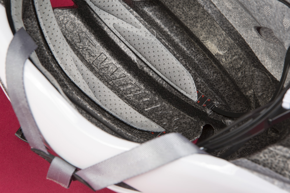

Μην μας μπερδεύεις με τα κράνη τώρα... είπαμε αυτό που φοράς θα πάρουμε = kask protone.
Η τεχνολογία MIPS πάντως αν υλοποιεί σωστά αυτά που υπόσχεται έχει νόημα κυρίως για τις coup contrecoup ενδοεγκεφαλικές κακώσεις αλλά και τις διάχυτες νευροαξονικές βλάβες.

Θεωρώ πως χρειάζεται πολύ δουλειά και έρευνα ακόμα η τεχνολογία MIPS.
Υπάρχουν ένα σωρό υλοποιήσεις ήδη αλλά δεν...
Το Proton είναι ότι καλύτερο έχω βάλει στη κεφάλα μου, ίσως η καλύτερη επιλογή σε αυτά τα χρήματα, δεν είναι καθόλου τυχαίο που αυτή τη εταιρία τη επιλέγουν οι περισσότεροι και ειδικά αυτό το μοντέλο.
Για τη προστασία δεν μπορώ να πω με σιγουριά αλλά για το προηγούμενο μοντέλο (mojito) βάζω το χέρι στη φωτιά...
Το Proton έχει δώσει ακόμα μεγαλύτερη βαρύτητα στη εργονομία, ξεχνάς ότι φοράς κράνος, η πίεση του σφυκτήρα κατανέμεται ομοιόμορφα και το κράνος γενικότερα τοποθετηθεί το κρανίο πιο βαθιά.

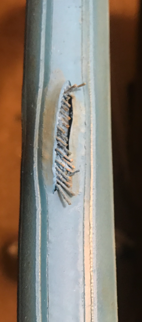

Στο παραπάνω βίντεο το ράγισμα που δείχνει συνοδεύεται από delimitation (αποκόλληση) το οποίο σημαίνει ότι δεν οφείλεται πρωτογενώς στις δυνάμεις αλλά σε κατασκευαστική αστοχία. Η αποκόλληση θα συμβεί όταν μέσα στο υλικό υπάρχουν φυσσαλίδες αέρα ή στρώμα κενού, όταν η ρητίνη δεν έχει πολυμεριστεί σωστά, όταν δεν έχει ασκηθεί σωστή πίεση κατά την διαδικασία "ψησίματος του κάρμπον" - το καλούπι στις επαγγελματικές κατασκευές τοποθετείται σε κλίβανο υποπίεσης συνδυαστικά με φούρνο και εφαρμόζεται αρνητική πίεση -8-10atm προκειμένου να αφαιρεθεί ο αέρας από τα κενά, η υγρασία και η ρητίνη να πολυμεριστεί σύμφωνα με τις προδιαγραφές της και τις χημικές της ιδιότητες κλπ κλπ.
Η Boeing έχει εφαρμόσει state of the art τεχνολογία στο airbus και έχει καταφέρει να πάρει σύμφωνα με τα λεγόμενα των επιστημόνων της μόνο το 35% της αντοχής και λοιπών ιδιοτήτων του υλικού αυτού.
Προσωπικά αν ήταν να τα σκάσω χοντρά για καρμπόν σκελετό το πρώτο και κύριο που θα έψαχνα θα ήταν η χώρα και ο τρόπος κατασκευής - που είναι το εργοστάσιο - χωρίς να αποκλείω φυσικά την Κίνα η οποία σε αυτά είναι από τις πρωτοπόρες βιομηχανίας (αφού έχουν την άνεση να μολύνουν την ατμόσφαιρα όσο και με ότι γουστάρουν - τελευταία και με ιούς) και μετά τις γεωμετρίες κλπ. και ότι πληρώσεις θα πάρεις εκεί.
Κατασκευαστής καρμπόν όπλων για ψαροντούφεκο πολύ γνωστός μου έλεγε πως αν είχε πρόσβαση σε ένα κλίβανο υποπίεσης, με 2 χιλιοστά πάχος σωλήνα θα έκανα παπάδες, τα όπλα μου θα ήταν πανάλαφρα και αθάνατα θα τα χτυπούσατε στον τοίχο για πλάκα. Και αυτό ισχύει.
