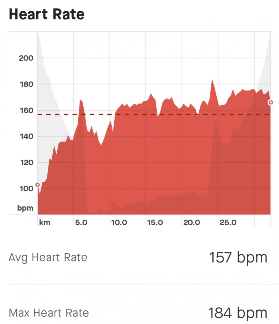

Έχει να κάνει και με τους μεσους παλμούς. Για δες το ποσοστό διαφοράς θερμίδων , δες και το ποσοστό διαφοράς μέσων καρδιακών παλμών και σύγκρινε τα δύο αποτελέσματα.
Αυτό ακριβώς, γενικά μη δίνεις και πολύ σημασία σε αυτό το αλγόριθμο, μπορεί να χαθεί πολύ εύκολα στο ποδήλατο, ειδικά στα υψομετρικά χάνεται ο μπούσουλας...
Στο περπάτημα και στο τρέξιμο είναι πιο αξιόπιστη αυτή η μέτρηση
Αυτοί είναι οι σημερινοί παλμοί, υπόψιν η μέτρηση είναι από ζώνη μέσης και όχι από ρολόι στο καρπό όπου χάνει αβέρτα λόγο ιδρώτα.

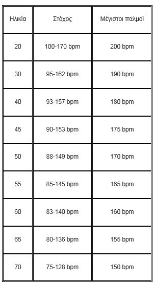

Μαϊμουδάκο ο παραπάνω πίνακας είναι πολύ σχετικός, άμα σηκωθείς από το καναπέ σήμερα πρέπει να τον ακολουθείς πιστά, αν όμως το έχεις δουλέψει το πράμα είναι σχετικός του κερατά!!

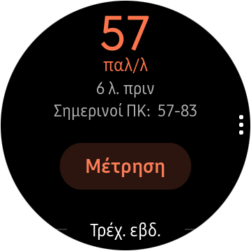

Αυτοί είναι οι δικοί μου παλμοί πριν από λίγο στη φάση χώνεψης και μετά από 2 κούπες κρασί, ως γνωστών το αλκοόλ ανεβάζει τους παλμούς

Σε Φυσιολογικά επίπεδα παίζω 40-45, όταν ξυπνάω το πρωί 30-35...

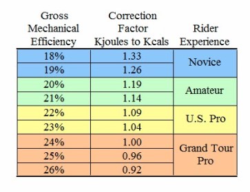

Μερικά στοιχεία που πρέπει να λάβεις υπόψη:
* Ο συντελεστής απόδοσης του αθλητή είναι ένα από τα σημαντικότερα θέματα που αντιμετωπίζει ο προπονητής. Για να καταλάβουμε τις διαφορές, ένας αρχάριος ποδηλάτης έχει συντελεστή απόδοσης κάτω από 20% (18-20%). Δηλαδή, από τις 1000 Kcal που "καίει" μόνο οι ~200 μεταφέρονται στον πίσω τροχό για να κινηθεί το ποδήλατο. Ένας επαγγελματίας ποδηλάτης μπορεί να ξεπεράσει το 25%, νούμερο που μεταφράζεται σε πολύ μεγάλες χρονικές διαφορές στην πράξη.
Πού οφείλεται αυτό; Γονίδια, προπόνηση, τεχνική στα πετάλ, στροφάρισμα, αθλητικό ιστορικό, μυικό ποσοστό τύπου 1 ινών, θερμοκρασία κλπ.
1 Kcal = 4,186 Kjoules
* Η αεροδυναμική. Αν υποθέσουμε ότι η στάση του ποδηλάτη είναι ίδια, το αεροδυναμικό ποδήλατο μπορεί να "σώσει" πάνω από 10% ενέργειας σε ταχύτητες άνω των 30 km/h. Αυτό που πολλοί δεν δίνουν σημασία είναι ο ρουχισμός. Μία καλή ποδηλατική στολή μπορεί κι αυτή να δώσει διψήφια βελτίωση σε σχέση με απλά αθλητικά ρούχα. Ο συνδυασμός ποδηλάτου-ρουχισμού κάνει λοιπόν τεράστια διαφορά.
* Για να έχει βάση μία σύγκριση στοιχείων 2 ποδηλατών πρέπει να παίρνουμε μετρήσεις από βατόμετρα. Τα κομπιουτεράκια με τους εντελώς "στο περίπου" αλγόριθμους δεν βοηθάνε καθόλου. Τα περισσότερα είναι εξόχως "αισιόδοξα".
* Οι καρδιακοί παλμοί δεν μπορούν να χρησιμοποιηθούν για συγκριτικό. Μόνο για τη μέτρηση της βελτίωσης στο ίδιο άτομο.
