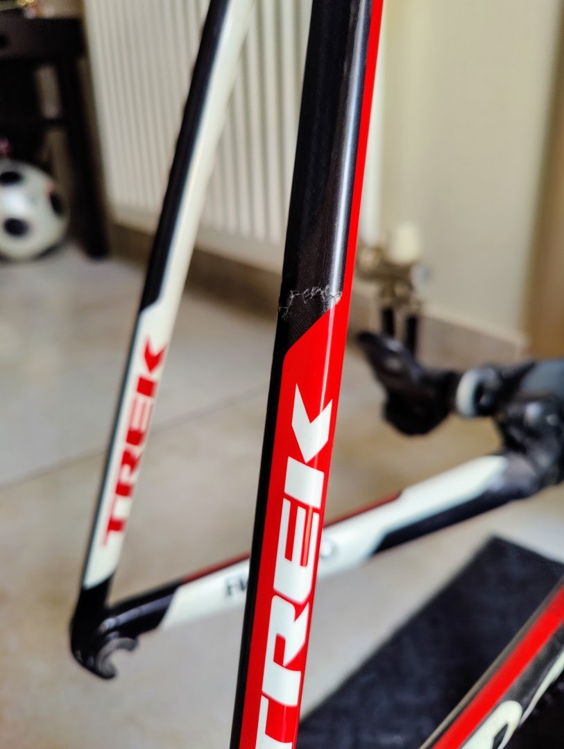

Ανέβηκα το πρωί να κάνω προπόνηση και κάτι δεν μου άρεσε με την ελαστικότητα του πλαισίου. Κατεβαίνω, ψάχνω και ανακαλύπτω ρωγμή στο πίσω δεξί seat stay... Αρχίζει νέα περιπέτεια. :biggrin:
wizzy
15.865
22.985
Πώς γκένεν αυτό;;;; :o :o
Edit: Και, πώς το κατάλαβες; Τι ένιωσες κατά τη διάρκεια που έκανες πετάλι; Άκουσες κάτι παράταιρο;
595
1.581
Ta σκελετά των ποδηλάτων πάνω στο προπονητήριο μπορούν να υποστούν μεγάλο βαθμό καταπόνησης αν ο αθλούμενος κάνει σοβαρή δουλεία πάνω στην χαμστερομηχανή. Προσωπικά χρόνια πολλά πίσω έχω κόψει αλουμίνιο στην ένωση seatstay-chainstay και δεν είμαι και κανένας υπολογίσιμος ούτε στα νιάτα μου

Είναι σε εικόνα ή ανησυχίες που έχω για το προπονητηριο.
Φτιάχνεται Αλεξ.
xfader
40.498
100.039
Κάτι δεν μου άρεσε από την προηγούμενη προπόνηση προχθές αλλά δεν είχα δώσει σημασία. Ένιωθα μεγαλύτερη ελαστικότητα στο πίσω μέρος. Σήμερα, ανέβηκα και πάλι ένιωθα περίεργα. Σα να είναι λίγο ξεφούσκωτο το λάστιχο και μπαλαντζάρει. Ελάχιστα αλλά αισθητά λόγω προπονητηρίου που δεν αφήνει χώρο για "παιξίματα".
Είναι σε εικόνα οι ανησυχίες που έχω για το προπονητηριο.
Φτιάχνεται Αλεξ.
Μου τη σπάει γιατί έχω μπει σε ένα σταθερό πρόγραμμα και θα το χαλάσω μέχρι να βρεθεί άκρη. Αύριο θα πάρω τηλ στο Cyclist να δω τι παίζει.
Ούτως ή άλλως, αυτό που χρειάζομαι είναι ένα "κανονικό" ποδήλατο για το turbo trainer. Ούτε το βάρος με ενοχλεί, ούτε η μούρη, ούτε η μόδα. Σπίτι μου μένει και το βλέπω μόνο εγώ.
Ευχαριστώ για τις πληροφορίες!
Ναι, join the club...
Άρα, εντάξει, δεν θα πάρεις ποδήλατο με σκελετό από τιτάνιο! :roflmao:

Μίλησα με Cyclist, έστειλα φωτογραφία και αύριο το πρωί με περιμένουν.

Έχει 2-3 εδώ Αθήνα που επισκευαζουν πλαίσια, έχω δει κατά καιρούς κάποιες από τις δουλειές (πολύ πιο σοβαρές ζημιές) και πραγματικά δεν καταλαβαίνεις ότι εκεί υπήρχε κάποτε ζημιά στο πλαίσιο.
Εντωμεταξύ το θκός πλαίσιο είναι από τη εποχή που τα έσιαχναν γερά να αντέχουν σε βάθος χρόνου τη καταπόνηση.
Τα σημερινά πλαίσια δεν είναι το ίδιο, είναι λίγο πιο χάρτινα...
