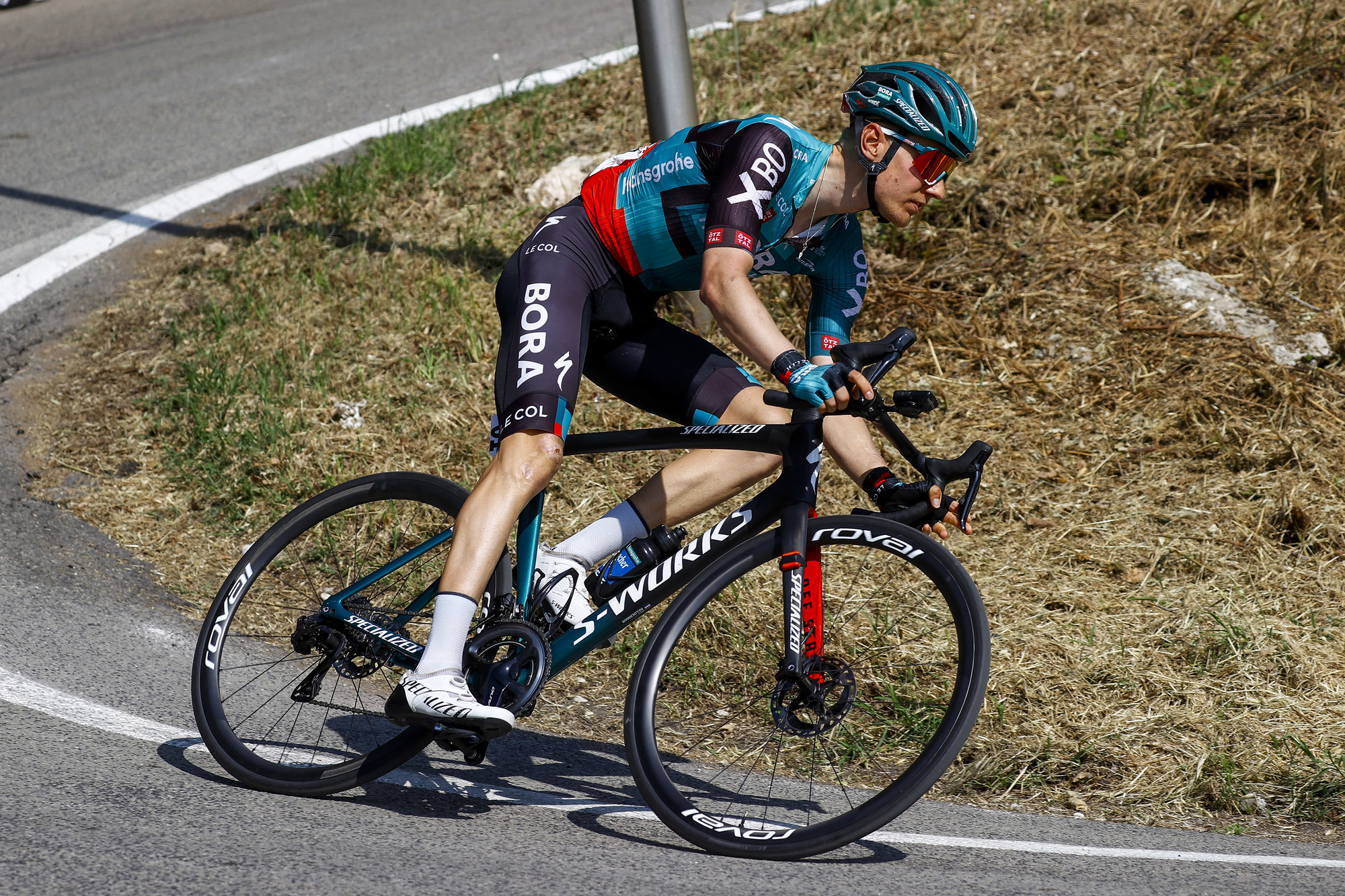

Εντάξει, τα παραλέει ο Kelderman γιατί θέλει κάπου να φορτώσει την καντεμιά του, αλλά ας το 'χουμε ως στοιχείο για το μέλλον.
"On the descent of the penultimate climb I broke a spoke from my wheel. I think the disc brakes get very hot and those spokes then get warm," Kelderman explained to Dutch outlet AD.
"They just collapsed because of the pressure, because it was a very fast descent."
Disc rotors increase in temperature under heavy braking and, although they are designed so as not to overheat, it has been cited as a problem by those reluctant to adopt the new technology, such as Chris Froome.
bretsos
Μπάμιας
19.495
56.460
Αυτό δεν μπορεί να συμβεί, να σπάσει ακτίνα δλδ από υπερθέρμανση του δίσκου.
Με τη υπερθέρμανση όμως χάνει σε απόδοση και αίσθηση το φρενάρισμα και πρέπει να ασκεί κανείς πολύ δύναμη στη μανέτα μετά ώστε να έχεις απόδοση.
Αυτό βέβαια στη φάση του αγώνα σε αποσυντονίζει κάνοντας λάθη στις γρήγορες γραμμές του δρόμου
18.175
26.273
δεν νομίζω οτι ο δίσκος μπορεί να ζεστάνει το κέντρο τόσο ώστε να ζεστάνει ακτίνες.
οι ακτίνες από την άλλη μπορούν να ζεσταθούν από την κυκλική φόρτιση τους , η οποία μεγαλώνει όσο υπάρχει ανομοιομορφία στο σφίξιμό τους .
τζαστ σεινγκ ναουμ...

Το έβαλα για να τονίσω ένα άλλο στοιχείο στους επαγγελματίες αθλητές (ποδηλάτες λόγω thread).
Ένα μεγάλο ποσοστό είναι pro επειδή έχει τα γονίδια και την αγάπη για προπόνηση/αγώνες. Από γνώσεις όμως nada. Και δεν εννοώ γνώσεις σχολείου που λόγω εντατικής ενασχόλησης με το ποδήλατο από μικρή ηλικία δεν έμενε χρόνος για μελέτη. Μιλάω για καθαρά τεχνικά θέματα που με λίγη περιέργεια και μέσο μυαλό θα μπορούσε να υπάρχει η ελάχιστη κατανόηση που θα συμπλήρωνε την εμπειρία.
Κι όμως, είναι όλη μέρα πάνω στο ποδήλατο και δεν γνωρίζουν βασικές αρχές φυσικής και μηχανικής επιπέδου Γυμνασίου. Σε αυτό συμβάλλει το ότι είναι μέλη ομάδων από εφηβική ηλικία, με μηχανικούς που τους δίνουν το ποδήλατο έτοιμο στην ιδανική λειτουργική κατάσταση.
18.175
26.273
σε ένα αυτοκίνητο είναι γεγονός οτι ο τροχός (ειδικά ο αλουμινένιος) δουλεύει σαν ψυγείο για τους δίσκους αλλά σε εκείνη την περίπτωση υπάρχει σημαντική επιφάνεια επαφής με μεγάλες πιέσεις κάτι που στο ποδήλατο δεν ισχύει (σε τέτοιο βαθμό)
άρα αν το διαπιστώνεις στο αυτοκίνητο ίσως να σου περνάει από το μυαλό ότι κάτι τέτοιο συμβαίνει αλλά πιθανολογώ ότι είναι απίθανο να συμβεί.
Sotos65
Sotos ❤️ Koulis
27.818
21.732
Φαντάσου τώρα, για να φτάσει να υπερθερμανθεί τόσο πολύ ο δίσκος, που η θερμότητα να μεταφερθεί από το κέντρο του δίσκου στο hub (έχοντας μάλιστα υπόψη ότι οι περισσότεροι φορούν δίσκους icetech, που - υποτίθεται - είναι σχεδιασμένοι να απάγουν γρηγορότερα την θερμότητα, πριν μεταφερθεί στο κέντρο τους), και από εκεί στις ακτίνες, τι θα έπρεπε να είχε γίνει ο ίδιος ο δίσκος! Πυρανάλωμα... θα είχε πάψει να λειτουργεί πολύ πριν δημιουργηθεί η συνθήκη για να δημιουργήσει πρόβλημα στις ακτίνες (πέρα από το γεγονός ότι διαβάζω ότι ο συναθλητής του της ίδιας ομάδας, το ίδιο ποδήλατο έχει, αλλά... τερμάτισε! )
Και ο ίδιος ο αθλητής αυτός, είναι της κατηγορίας των 65 κιλών! Τόσο πολύ κατάφερε να ταλαιπωρήσει τους δίσκους του... τι να πουν κι άλλοι, βαρύτεροι :gamer: :geek:

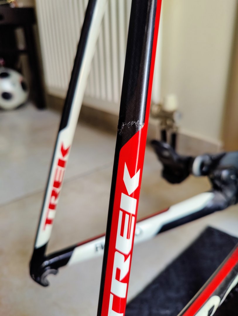

Ανέβηκα το πρωί να κάνω προπόνηση και κάτι δεν μου άρεσε με την ελαστικότητα του πλαισίου. Κατεβαίνω, ψάχνω και ανακαλύπτω ρωγμή στο πίσω δεξί seat stay... Αρχίζει νέα περιπέτεια. :biggrin:
Ενημέρωση
Το πρωί πήγα το ποδήλατο στο Cyclist, έβγαλαν φωτογραφίες και τις έστειλαν στην Trek μαζί με αριθμό πλαισίου, απόδειξη αγοράς και εγγύηση. Μίλησαν και τηλεφωνικά και περιμένουμε απάντηση.
xfader
40.480
99.962
Έχεις ακόμα εγγύηση?
Η εγγύηση της Trek στα carbon ( κι όχι μόνο) είναι ισόβια. Το θέμα είναι να δεχτούν την εκάστοτε περίπτωση ως δική της υπαιτιότητα. Στις ΗΠΑ είναι πιο σκληροί. Στην ΕΕ είναι λίγο πιο συζητήσιμοι. Μετράει και το πώς θα δικαιολογήσει το πρόβλημα ο τοπικός αντιπρόσωπος. Από αυτό είμαι καλυμμένος.
Η απάντηση της Roval που βάζει τα πράγματα στη θέση τους:
In response to the complaints, a spokesperson for Roval has rejected the claims.
"We’re in close contact with the team and it appears a significant impact broke a spoke requiring a wheel change," Chris Wehan, category leader for Roval, told Cyclingnews. "The broken spoke was on the drive side, brake heat is not an issue and was not involved.
"The team confirmed he had hit something," reiterated Kelly Henningsen, global PR and media relations leader at Specialized.
According to Wehan, the broken spoke was caused by an intentional design consideration that sees force from impacts deflected away from the rims towards the hub.
"We design wheels as a complete system, so that when our riders do encounter a significant impact, that force is transferred down the rim away from the tire/rim pressure vessel, and to the spoke bed and spokes. This ensures the structural integrity of the wheel system and allows our riders to come to a complete and safe stop, for a wheel change."
