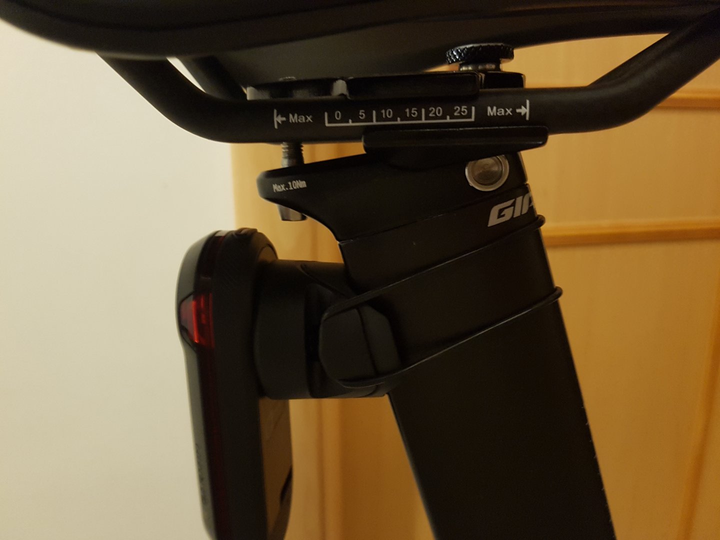

Πως σε φάνηκε ως μέγεθος?
Εμ αυτό είναι το θέμα... ίσως ο ενθουσιασμός της πρώτης βόλτας δεν ξέρω θα δείξει δεν θα κάνω δηλώσεις. Αύριο μια μικρορυθμιση στην σέλα και πάλι δοκιμές.

Το μάτι της υπηρεσία είδε ότι τα rails της σέλας είναι στο όριο, γιαυτό σε ρώτσα.
Υπάρχει παλουκόσελο με offset για τη προπέλα?
Αν όχι υπάρχει και άλλη λύση, στο ορθοπέταλο οι μηροί τείνουν ή χτυπάνε στο τιμόνι?

Όχι και η πλάκα είναι ότι μάλλον πρέπει να πάω 1εκ πίσω θα το δω αύριο αυτό ψάχνω τον αντάπτορα για το προπονητήριο να το βάλω πάνω να μετρηθώ

Αν βρεις τα σκούρα η prologo Scratch m5 έχει rails με περιθώριο 1,5cm
Εβαλα το λειζερ και μετρήθηκα πρόχειρα λογικά θελω 10χιλ πίσω οπότε μεχρι το max το έχω το περιθώριο το βάζω εκεί και δοκιμάζω αύριο πάλι
Και δεν θα πέσω στην παγίδα τέρμα πίσω και αγγούρι στυλ εδώ... λυγισμένα τα χεράκια καλά, σκυφτή θέση οδήγησης καλή, να μάθει το σώμα

Το θέμα είναι να έρθεις ακριβώς με τους άξονες των πεντάλ ώστε να μη έχς ενοχλήσεις στα γόνατα, τα υπόλοιπα είναι άλλο θέμα Σάκη.
Στη θκιάμ περίπτωση και 1mm να είμαι εκτός της απόλυτης ρύθμισης έχω ενοχλήσεις και επιπλέον δεν μπορώ να βάλω απόλυτα τη δύναμη στα πεντάλ
Αυτό σε στατική μέτρηση με το λέιζερ που μόλις έκανα είναι 10χιλ πίσω η σέλα (εκεί τερματίζει δυστυχώς ή ευτυχώς). Σε δυναμική μετρηση τώρα θα δείξει λογικά επειδή δεν κουνιέμαι και πολύ πάνω στην σέλα θα είναι +-2χιλ πιστεύω
Το νούμερο - γεωμετρία πάντως μπυ πάει περισσότερο από το wilier το ένιωσα απευθείας αυτό

Καλά θα το δεις και στη πράξη πάνω στο ποδήλατο εν καιρό.
Ωστόσο το μαρκάρισμα πάνω στα carbon rails καλό είναι να μη τα ξεπεράσεις, μπορεί σε καμία καλή αναπήδηση να φάνε ζόρισμα και να σπάσουν
Τα μεγέθοι της giant είναι περίεργα πάντως, αυτό είναι γνωστό σε όλους.
Για μένα το small είναι οριακό και το medium προς το μεγάλο
Το wilier έχει οριζόντιο 54 μετρημένο από εμένα το giant 56 και στο 2ο ένιωσα καλύτερα με την μια... βγάλε άκρη
