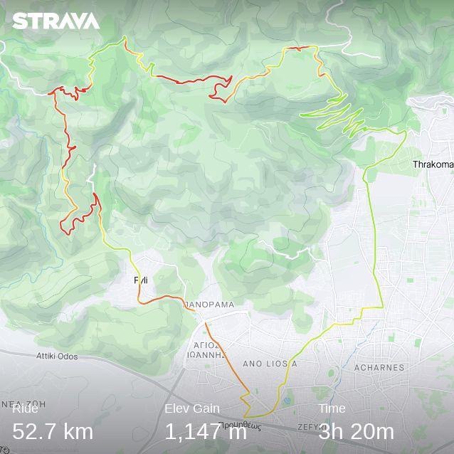

Εριξα και την Πάρνηθα μου, πρώτη φορά σε αυτά τα εδάφη. Μου έδωσε έμπνευση ο Brets με τις δυνατές βόλτες του. Η ανηφόρα-κατηφόρα απο Θρακομακεδόνες είναι ένα ποδηλατικό όνειρο!! Θα έλεγα η Πάρνηθα γενικά ποιο φιλική από τον Υμηττό, όχι πως δεν έχει τη σκληράδα της σαν βουνό. Μεγαλοπρεπεστατα ζωντανά τα ελαφια!
Check out my ride on Strava.

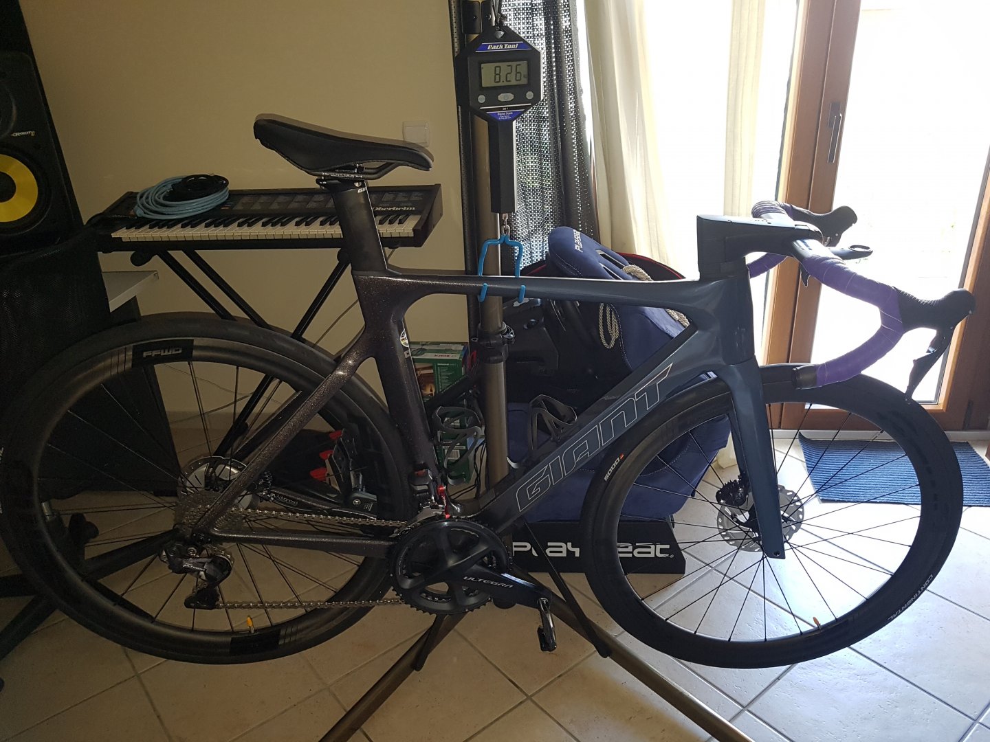

8,26kg, :eek:
τρομερή προσπάθεια για το πλαίσιο αυτό!!
Μερακλής ο Σάκης!!
Κόφτο στη μέση από το πάτημα να το ευχαριστηθείς, καλοπάτητο!!
Βλέπω 39/53 με 11-28 κασέτα και medium πλαίσιο, άρε γλέντια!

Δοκιμαστικά και μόνο αυτά... θα τα κουμπώσω - ρυθμίσω εν καιρώ. Γαμήθκε εδώ σαπάν ο καιρός προπονητήριο γιά ρυθμίσεις και αύριο πάλι
8,26kg, :eek:
Μερακλής ο Σάκης!!
Με 28άρια λάστιχα που δεν πρόσεξες (δεν το περίμενα αυτό από εσένα γεράματα Χρηστομ?) Το 8,2 είναι καλά πιστεύω... τα 7,3 στα τουρ τα πιάνουν με φουλ dura ace πιστεύω και τον sl σκελετό εμένα είναι ο pro.
Τα άλλα όπως τα είπες 53 39 με 12 28

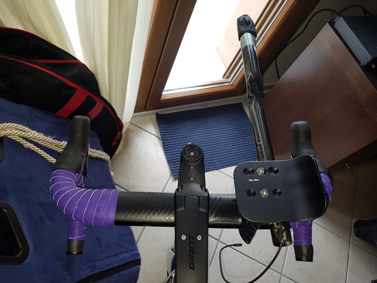

Και που να δεις υπομονή μέχρι να βρω το σωστό ύψος στο τιμόνι... πρέπει κάθε φορά που θα βγάζω αποστάτη να λύνω, να κόβω λαιμό, να ξαναβάζω υγρά στο μπροστινό δισκόφρενο και να ξαναδένω... ελπίζω μόνο η μέτρηση απ το wilier να κάτσει για αρχή αν και είναι τέτοια η γεωμετρία εδώ που θα πάω χαμλότερα

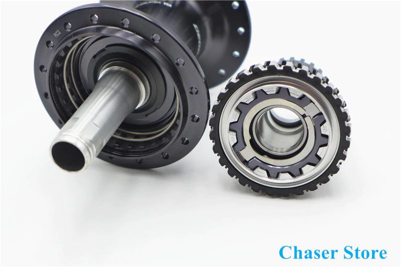

Επίσης στα καινούρια κέντρα για mtb έχει αστοχίες και η shimano, στις σειρές micro Spline xtr & xt, σε όλους βγάζει τριγμούς και σε κάποιους έχει μπλοκάρει και σπάσει μέχρι και πλαίσιο.
Η shimano σχεδίασε κάτι σαν ratchet εμπλοκή αλλά με πολύ φαντασία και εντελώς silent, δυστηχως δεν τις βγήκε, ωστόσο αντί να τα αποσύρει συνεχίζει να πουλάει...
Χαμος με τις τεχνολογίες και με το ποιος θα παρουσιάσει τη καινοτομία...
Αυτό είναι με μια ματιά το κέντρο της shimano, στο YouTube υπάρχουν πολλοί που του βγάζουν τα άντερα για να καταλάβουν και να διορθώσουν το πρόβλημα, με λίγο γράσο λύνεται το θέμα με το θόρυβο αλλά με το μπλοκάρισμα δεν έχει βγάλει άκρη κανείς.
