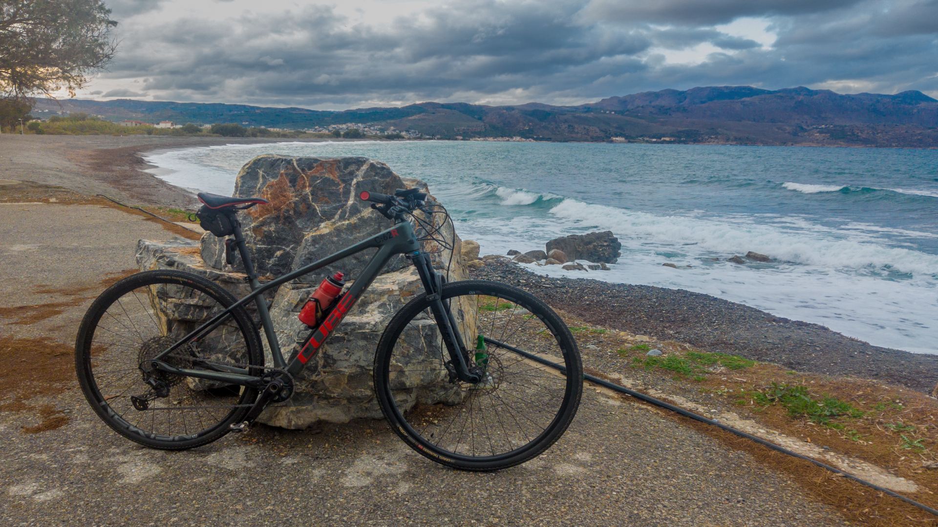

Ποιός μάστορας, μιλάμε για ολοκαίνουριο ποδήλατο... Όπως έγραψα το αγόρασα τον Αύγουστο και έχω κάνει περί τα 50χλμ, τίποτε.... Δεν έχει βάλει χέρι άνθρωπος πάνω....
Ξαναρωτώ, θα μου ζητήσουν λεφτά τώρα για να το φτιάξουν; Καινούριο ποδήλατο να διαλύεται έτσι;

Αν έχει φάει το καρέ που κουμπώνει ο βραχίονας θα πληρώσεις, τα εξαρτήματα του ποδηλάτου (και ειδικά τα πολύ φθηνά) δεν καλύπτονται από εγγύηση.

Ο μάστορας ο μάστορας, όταν έρχονται στο κουτί τα συναρμολογούν εδώ, ο βραχίονας συνήθως είναι συναρμολογημένος από τον Κινέζο αλλά τιμόνι πετάλια βάζει μάστορας, στοιχειωδώς λοιπόν πρέπει να δει τα σφιξιματα όλα για να μη σκοτωθεί κάνεις , προφανώς το έκανε πολύ γρήγορα

Ναι, όπως έγραψα παραπάνω από τις 5 μοίρες τζόγο πήγα στις 150 μοίρες σε περίπου 4χλμ...

Κρόκ θα σε χτυπήσω, τα orient κατασκευαζονται εξολοκλήρου στη Λάρσα, η μλκ έγινε στη συρναμολόγηση που ανέλαβε ο μάστορας εκεί. Κανονικά πρέπει αφού πατήσουμε ένα ποδήλατο να πάμε από εκεί που το αγοράσαμε και να αναλάβει σύσφιξη σε όλα τα εξαρτήματα, εφόσον ο αναβάτης δεν γνωρίζει.
Κοίτα, η μεσαία τριβή που φοράς έχει τετράγωνο μεταλλικό καρέ, αυτό αποκλείεται να έχει χαλάσει, πήγαινε στο ποδηλατά που αγόρασες το ποδήλατο και πολύ πιθανόν να έχει βραχίονα να στον αντικαταστήσει τσάμπα, ο δισκοβραχίονας που φοράς είναι πολύ φθηνός άλλωστε.
Με τη ευκαιρία πες του να σου κάνει σύσφιξη σε όλα τα εξαρτήματα, ξέρει αυτός τι σημαίνει αυτό.

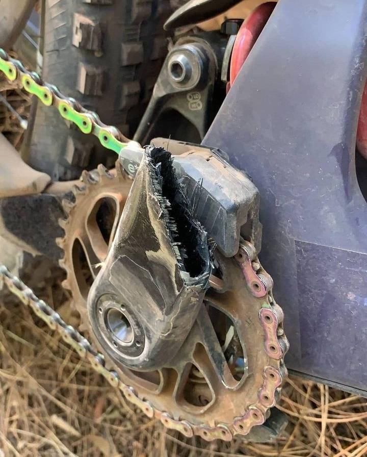

Υπάρχουν βέβαια κι αυτά (από ανάρτηση κάποιου άγνωστου στο fb, δεν έχω ιδέα τι έγινε εδώ και κόπηκε έτσι...) :geek:
Μη είσαι αυστηρός, ένας που απλά κάνει βόλτες δεν είναι σε θέση να τα γνωρίζει αυτά, γιαυτό πρέπει να ψωνίζουμε από αξιόπιστα καταστήματα που ενημερώνουν το πελάτη
Δε νομίζω ότι είναι θέμα αυστηρότητας, όταν βλέπεις να κουνάει πέρα δώθε ο βραχίονας φαντάζομαι πρέπει να είναι αυτονόητο ότι κάτι άσχημο τρέχει, αφού δεν το έκανε πριν... :geek:
