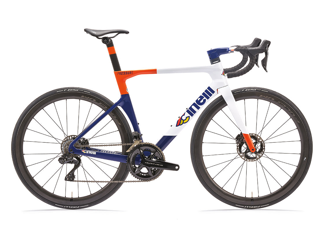

Άλλο ένα εργαλείο που με τράβηξε το ενδιαφέρον, cinelli pressure.
Ωραίο σύνολο,τροχοί για πέταμα...
