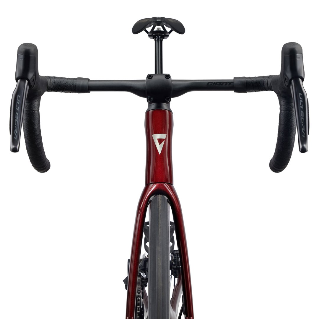

Λαιμός τιμόνι 350 με 450
Δισκοβραχίονας στο σωστό μήκος με βατομετρο και τα σωστά chain rings αλλά 600 και βλέπουμε
Και τροχούς.
εχει βατόμετρο το συγκεκριμνένο μοντέλο ενσωματωμένο,
Shimano Ultegra, 36/52, with Giant Power Pro power meter S:170mm, M:172.5mm, M/L:172.5mm, L:175mm, XL:175mm

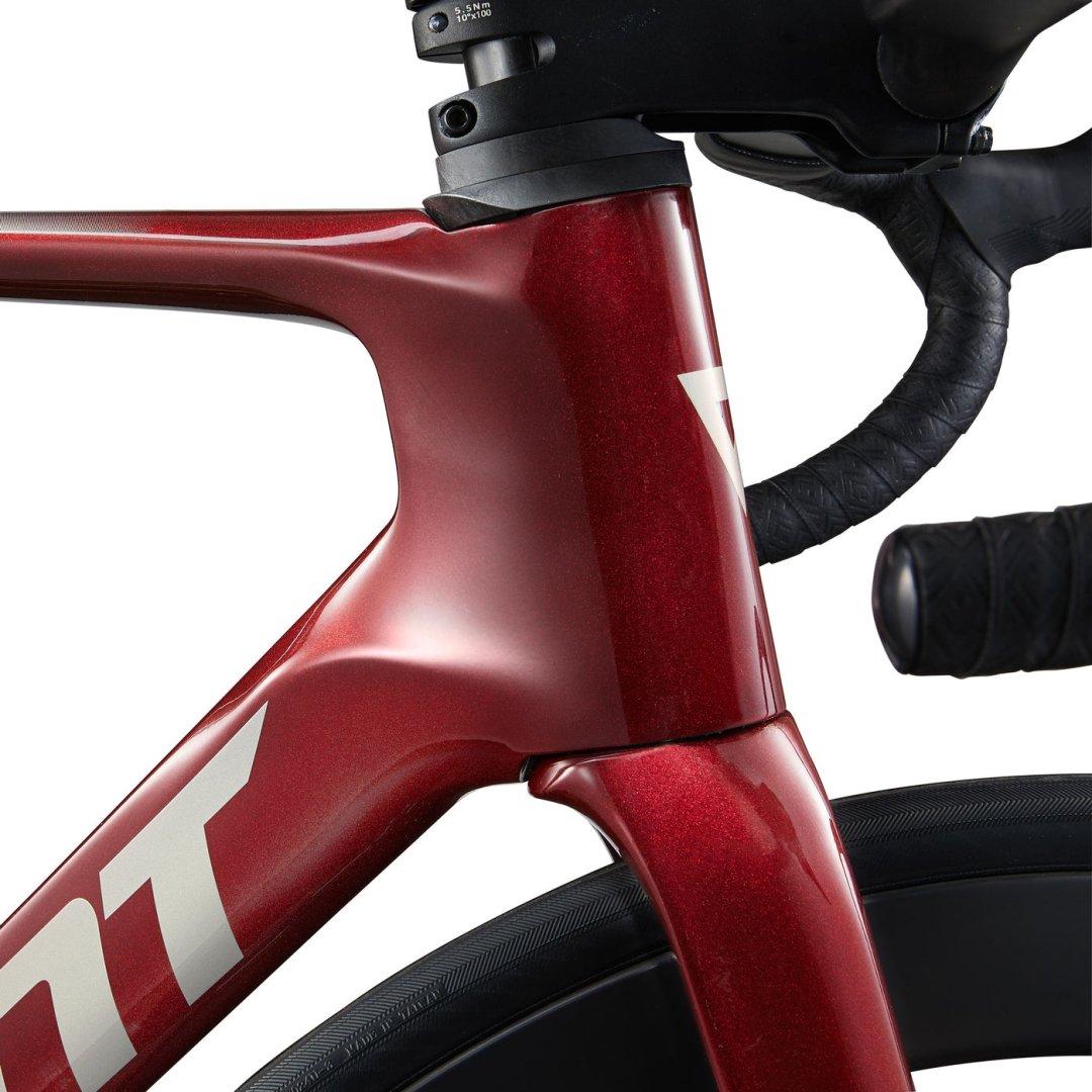

Λαιμος σε 100mm είναι μια χαρά σύμφωνα με υπολογισμούς, το τιμόνι θέλει σίγουρα αλλαγή σε 400cm,κασέτα θα μπει DA άμεσα 11-34, βραχίονες 170mm με φύλα 42/54, θα γίνει κουμπαράς το εργαλείο...
Ααα και σέλα, θα μπει φυσικά η αγαπημένη που έχω ήδη και υποστηρίζει τη ξάπλα και το πάτημα, pro Stealth Team

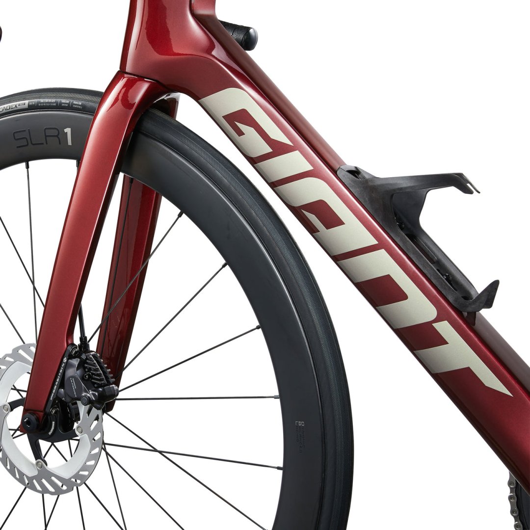

Και τροχούς.
Τροχούς δεν θέλει καλέ, λένε ότι είναι της προκοπής αυτοί της πρώτης τοποθέτησης, αλλιώς πάμε με κλειστά μάτια σε campagnolo ή fulcrum, πλέον έχουμε γνώση επ'αυτού ;)

Χρήστο το giant propel είναι ποδήλατο για sprinter δηλαδή γεωμετρία πίστας με μικρές γωνίες που να φέρνουν τον αναβάτη πιο μπροστά και κάτω σε περίπτωση sprint. Θα παρατηρήσεις επίσης ότι η μπροστινή ρόδα θα βρίσκει στη μύτη απ το παπούτσι σου σε στροφή του τιμονιού και το πόδι σου στην 3η ώρα (έχουν γίνει αρκετές πτώσεις σε ορθοπέταλο). Αποτέλεσμα όλων αυτών είναι να θέλεις σίγουρα 110 λαιμό και να είσαι πολύ οκ στο μίντιουμ μέγεθος (ούτε κουβέντα για small θα σου φύγουν τα σφραγίσματα). Εγώ με μόιντιουμ ενώ το πήρα με 110 λαιμό αναγκάστηκα να πάω σε 130 για να κουμπώσω. Κλείνοντας, για την δουλεια που κάνεις εσύ είναι ποδηλατάρα τέλος... Πάρε το pro ή το SL με αυτή την σειρά τις φτηνότερες βερσιόν ξέχνα τες

178 νορμάλ αναλογίες
Ευελπιστώ να είμαι οκ με τον 100mm λαιμό, τελευταία μέτρηση στο μπόι έδειξε ότι από 174cm είμαι 173,5cm με 58 cm χεράκια, γεράματα και μάζεψα λιγάκι :biggrin:
Όσο για αυτό που λες έχει να κάνει με τη γωνία κάστερ στις 73.0° για το M, φέρνει το τροχό όσο πχιο κοντά στο πλαίσιο για μικρότερο μεταξόνιο άρα και κοντά στο παπούτσι του αναβάτη, συμβαίνει γενικότερα αυτό άμα δεν είσαι προσεκτικός, μου έχει συμβεί αρκετές φορές με κίνδυνο πτώσης
