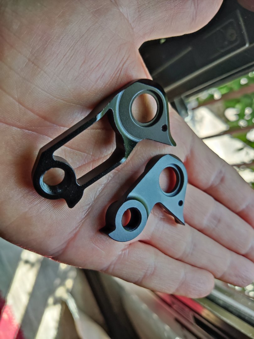

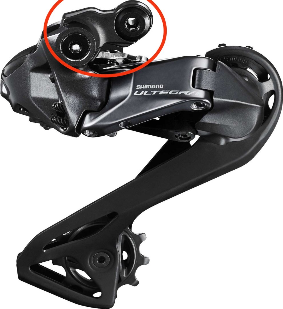

Έχουμε και κρεμάστρα για direct mount τοποθέτηση του ντεραγιέ, θα φύγει η άρθρωση και θα έχουμε ακόμα καλύτερες αλλαγές ταχυτήτων. Ήταν μέσα στο κουτί με το πλαίσιο αλλά τώρα το ανακάλυψα.
Έβαλες παραγγελία; 1.300 (κάτι) θα πάει, γιατί η τιμή είναι με φπα γερμανίας...
Ναι τόσο βγήκε, πήρα και άλλα πραγματάκια. Εκτός των άλλων πήρα και ένα Εργαλείο που πάντα ήθελα

Έχουμε και κρεμάστρα για direct mount τοποθέτηση του ντεραγιέ, θα φύγει η άρθρωση και θα έχουμε ακόμα καλύτερες αλλαγές ταχυτήτων. Ήταν μέσα στο κουτί με το πλαίσιο αλλά τώρα το ανακάλυψα. View attachment 337100
Ποιο από τα δυο θα βάλεις; το μακρύτερο νομίζω είναι αν θέλεις πιο μεγάλο γρανάζι πίσω, ώστε να έχει περιθώριο το ντεραγιέ.
Το εργαλείο, ωραίο, έτσι μπορείς να δεις αν έχει πάρει κάποια γωνία το hanger... (την είχα πατήσει τον πρώτο καιρό, όταν μετά από ένα πέσιμο του ποδηλάτου από στάση είχε λυγίσει ελαφρά το hanger και ψαχνόμουν γιατί δεν αλλάζει σωστά ταχύτητες).
Το μακρύτερο θα βάλω, με 11-30 κασέτα βγάζεις τη άρθρωση που έρχετε το ντεραγιέ και το τοποθετείς κατευθείαν πάνω στη μεγαλύτερη κρεμάστρα, το μοναδικό πρόβλημα είναι ότι έτσι και το ακουμπήσεις κάπου δεν θα στραβώσει, θα σπάσει γιατί είναι πολύ μη μου άπτου...
Δεν χρειάζεται μόνο να συμβεί κάποια ατυχία ώστε να στραβώσει η κρεμάστρα, ένα απλό χτύπημα αρκεί. Ωστόσο στα καινούρια ποδήλατα ποτέ δεν κάθεται ευθεία, θέλει πάντα ένα τσεκ μόλις σφίξεις άξονα για πρώτη φορά.
