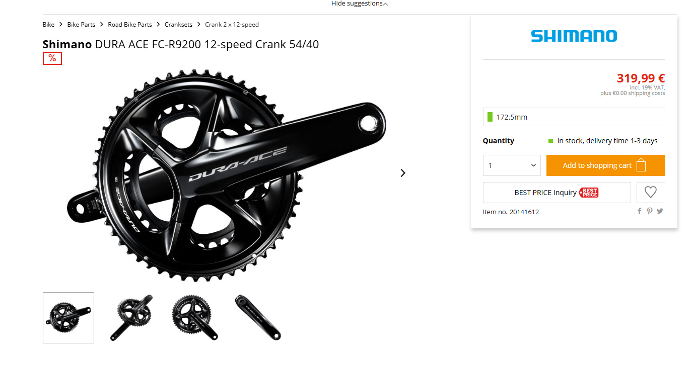

@bretsos εδώ είσαι με αλυσίδα κασετα βραχίονα Dura και τα λοιπά ultegra και εισαι κομπλέ
Καλή φάση, χρειάζομαι όμως 170mm βραχίονες και έχω αγοράσει ήδη τον ultegra . Ύστερα πάλι αυτή τη κλιμάκωση θα έπαιρνα σε Racing σκελετό με 11-34 κασέτα.
Στο bmc κατέληξα σε 36/52 με 11-30 κασέτα. Έτσι θα καταφέρω επιτέλους να ανέβω στο τοίχος της συκαμινιάς.

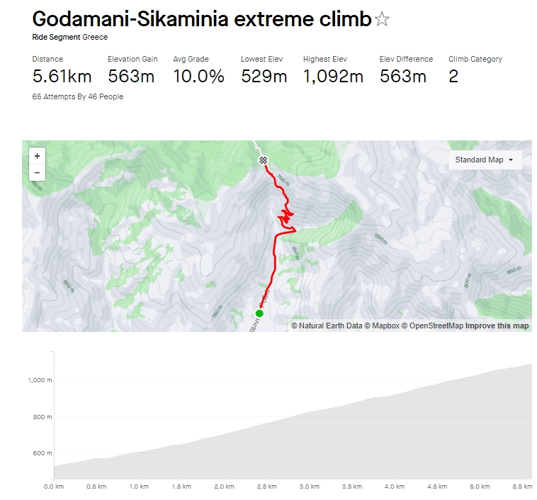

Συκαμινέα δεν εχω ακουσει τελευταια παράπονα για σκυλιά,αντιθετα στην εισοδο Καλλιπεύκης γινεται χαμός!!
*και ενα screenshot για να καταλάβουν οι φίλοι μας εδω για τι πραγμα μιλάμε

Όσο και να το βλέπεις στο χάρτη δεν μπορείς να καταλάβεις περί τίνος πρόκειται, φτάνεις κάτω στα μαντριά και πριν τις φουρκέτες βλέπεις με δέος το τοίχος. Εγώ πήγα μια φορά μαναχά, δεν ήξερα τι θα αντιμετωπίσω και ξεκίνησα να πατάω κάτω από τη Ροδιά. Όταν έφτασα στις πρώτες ανηφόρες και είδα τι είχα να ανέβω, στη σκέψη και μόνο γαλάκτωσαν τα ποδάρια, άσε που με 39/53 και 11-28 κασέτα δεν είχα και πολλές ελπίδες, έτσι εγκατέλειψα και πήγα σπίτι, ακόμα και για τα δυνατά παιδιά όλο αυτό είναι πολύ αντρικό.
Θα το ξανά τολμήσω όμως κάποια στιγμή. :)

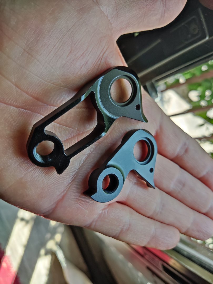

Έχουμε και κρεμάστρα για direct mount τοποθέτηση του ντεραγιέ, θα φύγει η άρθρωση και θα έχουμε ακόμα καλύτερες αλλαγές ταχυτήτων. Ήταν μέσα στο κουτί με το πλαίσιο αλλά τώρα το ανακάλυψα. View attachment 337100
Ναι τόσο βγήκε, πήρα και άλλα πραγματάκια. Εκτός των άλλων πήρα και ένα Εργαλείο που πάντα ήθελα

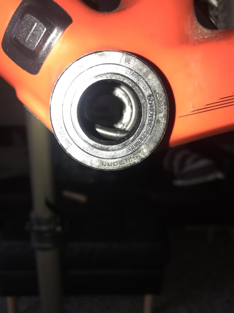

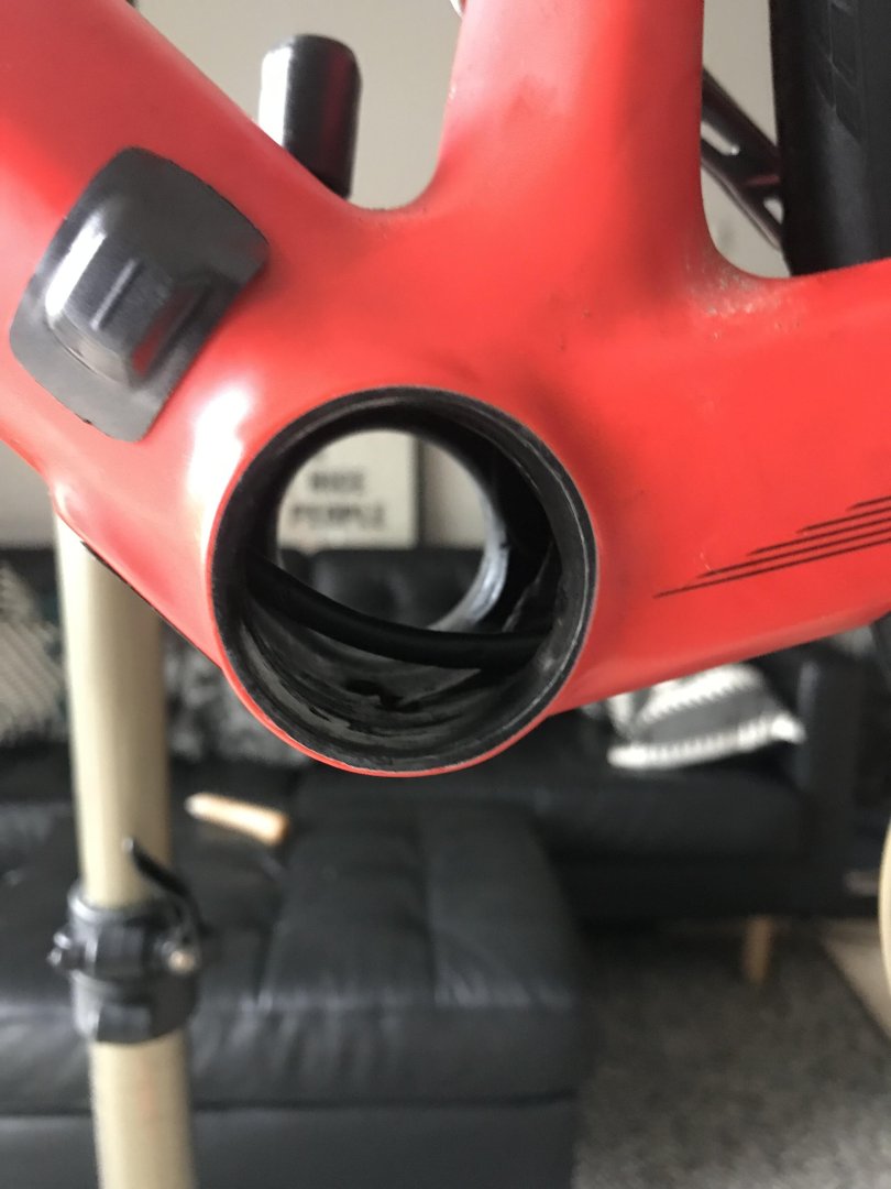

Κοίτα δω τι έχουν κάνει οι λεβέντες της bmc
Ευτυχώς έπεσα πάνω σε αυτό το πόστ και πήρα χρόνο αλλιώς θα είχα και εγώ πρόβλημα, η μεσαία τριβή που ήθελα να βάλω έχει μεγάλη διάμετρο και πιθανόν να έβρισκε στο σωλήνα του πίσω φρένου.
Βρήκα λύση αλλά θα στοιχίσει λίγο παραπάν, δω που φτάσαμε...
bretsos
Μπάμιας
19.748
57.027
δεν περνάει απο πάνω;
Όχι, έχουν κανάλι που βγαίνει σε εκείνο το σημείο ο σωλήνας του φρένου και στο manual διευκρινίζει ότι πρέπει να περάσει κάτω από τη μεσαία τριβή. Προφανώς το έχουν υπολογισμένο μόνο για τις pressfit shimano που ο σωλήνας που ενώνει τα καπέλα των ρουλεμάν έχει μικρή διάμετρο. Η moquai που ήθελα να βάλω έχει χοντρό σωλήνα στο μέσον. Βρήκα μια άλλη βιδωτή pressfit άλλης εταιρίας, πιστεύω πως δεν θα έχω πρόβλημα
