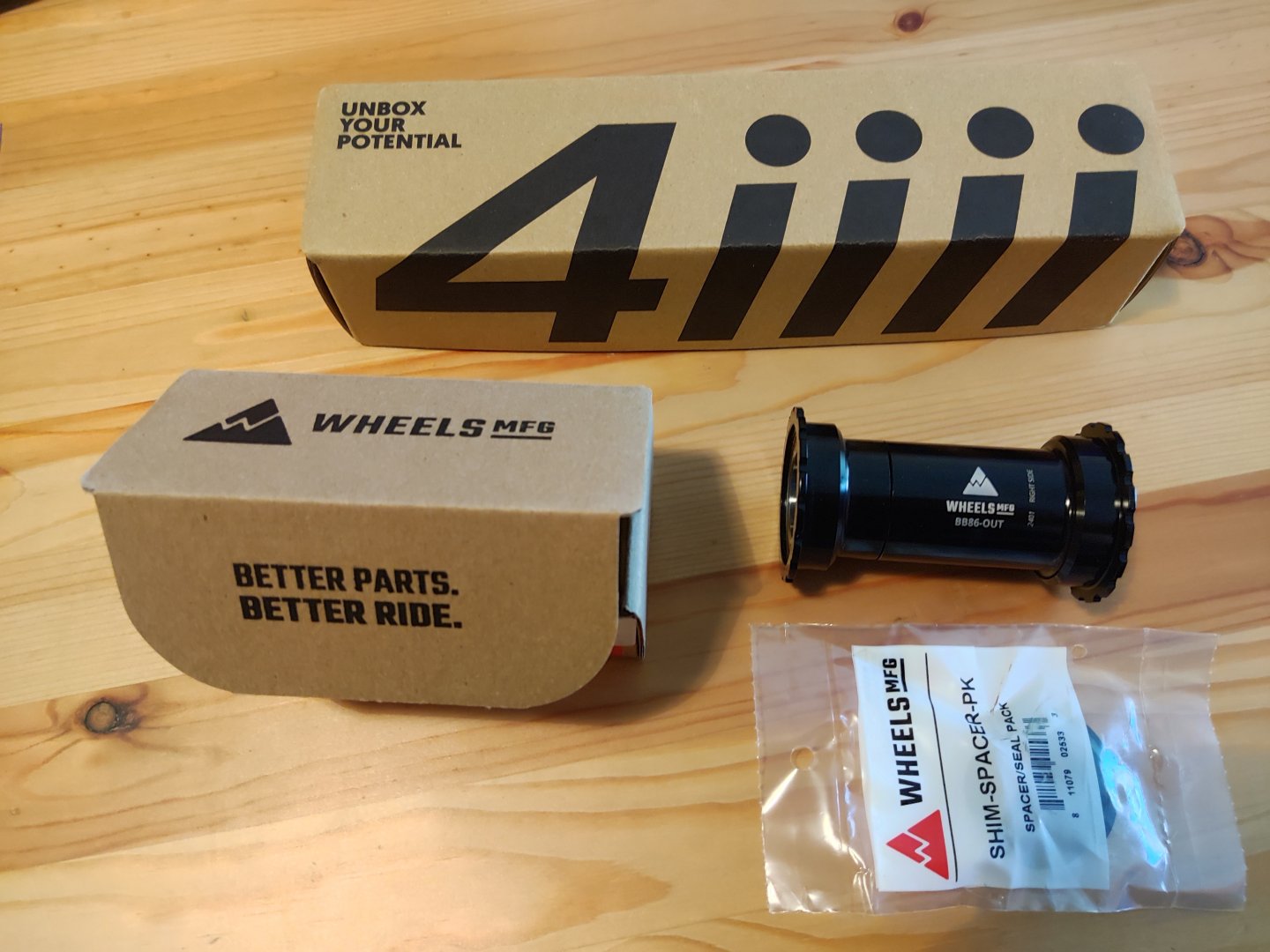

Εψέ τα έφεραν αλλά ήμαν στη δλειά, έκανα όμως μια μικρή μ@λκια, η συγκεκριμένη μεσαία τριβή θέλει δικό της κλειδί σύσφιξης.
Θεώρησα ότι κάποια από αυτά που έχω θα κάνει και δεν έδωσα σημασία, ξανά μανά παραγγελία... γαμτ το μνί της Μπέθ >:(

Από που ψώνισες? με ενδιαφέρει το κέντρο της wheels mfg

Τη μεσαία τριβή τη πήρα από bike 24, ήταν τελευταίο κομμάτι.
Έχει καλή ποιότητα κατασκευής με ρουλεμάν γωνιακής επαφής αλλά μεταξύ μας πληρώνεις και όνομα...
