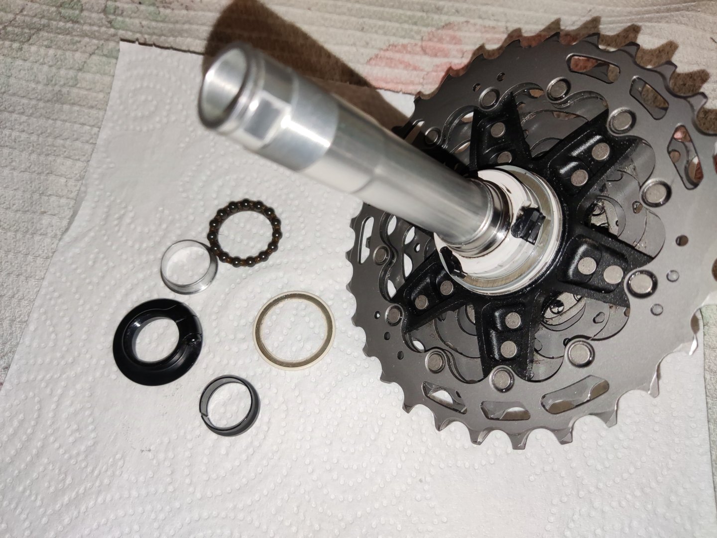

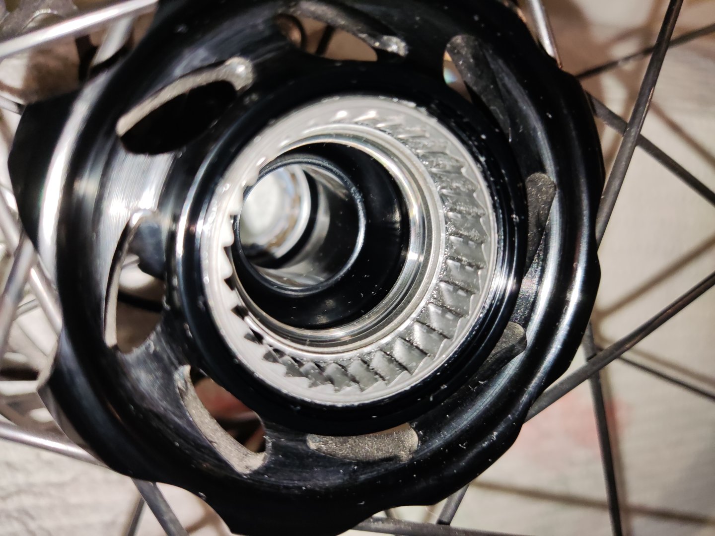

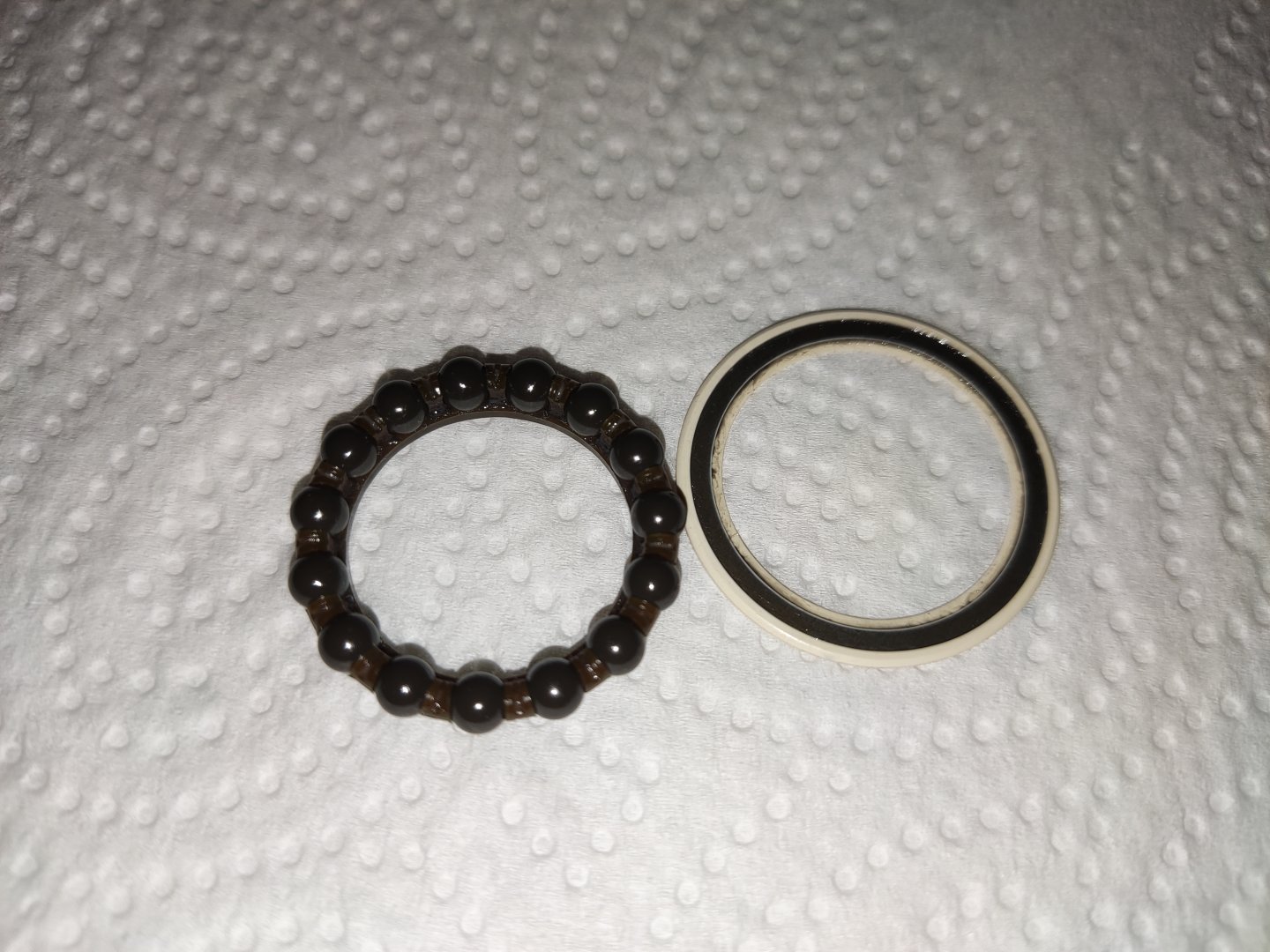

Σήμερα που λέτε αγαπητά μου παιδιά ήρθε η ώρα να μαζέψω τα μπόσικα από τους νέους μπόρα, το άκουσα να χτυπάει σήμερα το πίσω ρουλεμάν σε ένα ανήφορο, μετά το επιβεβαίωσα στο σπίτι με το χέρι ότι όντως ήθελε μάζεμα.
Είναι γνωστό στους campagnolo-fulcrum με τα κωνικά ρουλεμάν ότι μετά από κάποια χλμ (συνήθως 2.000) στρώνουν οι φωλιές και αποκτούν τζόγο. Επί της ευκαιρίας τα έλυσα όλα και έπεσε καθάρισμα και γρασάρισμα. Εύκολη διαδικασία, αρκεί να πχιάνει το χέρι!!

Μη ξηγιέσαι ετσά σκουλικιάρικα, άμα τα ρουλεμάν πάρουν τζόγο πρέπει να τα μαζέψεις άμεσα, αλλιώς ξεκινάνε και τσατσαλίζονται οι κεραμικές μπίλιες και το κόστος είναι μεγάλο. Έχοντας δουλέψει για πάνω από 60.000χλμ τροχούς της εν'λογο εταιρίας έμαθα ότι έτσι και είσαι τυπικός με τη συντήρηση θα σε βγάλουν ως τα βαθειά γεράματα. Μια αναζήτηση θα σε πείσει, όσοι δεν το γνωρίζουν τη πατάνε, πληρώνουν αδρά τη ζημιά και πλέκουν άσχημα.

Σήμερα που λέτε αγαπητά μου παιδιά ήρθε η ώρα να μαζέψω τα μπόσικα από τους νέους μπόρα, το άκουσα να χτυπάει σήμερα το πίσω ρουλεμάν σε ένα ανήφορο, μετά το επιβεβαίωσα στο σπίτι με το χέρι ότι όντως ήθελε μάζεμα. View attachment 350355 View attachment 350356 View attachment 350357 Είναι γνωστό στους campagnolo-fulcrum με τα κωνικά ρουλεμάν ότι μετά από κάποια χλμ (συνήθως 2.000) στρώνουν οι φωλιές και αποκτούν τζόγο. Επί της ευκαιρίας τα έλυσα όλα και έπεσε καθάρισμα και γρασάρισμα. Εύκολη διαδικασία, αρκεί να πχιάνει το χέρι!!
Τι γρασάκι έβαλες; Έχω δει να βάζουν το Shimano Premium.
Τούτο, είναι κατάλληλο για αυτή τη δλειά, αλλιώς τούτο της μαμάς.
Όταν θα έρθει και η θκιάς ώρα να σφίξεις τα θκάς ρουλεμάν ενόχλησε, έχω να σε πω κάνα δγιό μυστικά ώστε να σφίξεις απόλυτα τα ρουλεμάν, το μπόσικο είναι κακό για τις μπίλιες, το παρά σφιγμένο είναι καταστροφικό ;)
