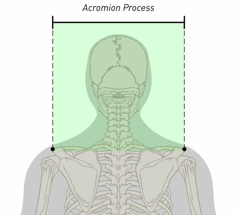

Κέντρο ώμου με κέντρο ώμου: 34εκ.
Τι κάνω;
wizzy
15.865
22.985
Ρε φίλε, την απόσταση που δείχνει η εικόνα μέτρησα. Κόκκαλο με κόκκαλο (από τη μια κόκκινη διακεκομμένη στην άλλη) είναι στα 34εκ.

Και μόνος να πάρεις μέτρα δεν το λες και πολύ δύσκολο, μετράς από ακρώμιο σε ακρώμιο των ώμων, αυτά πετάγονται και είναι εμφανές όταν κάθεσαι μπροστά σε ένα καθρέφτη.

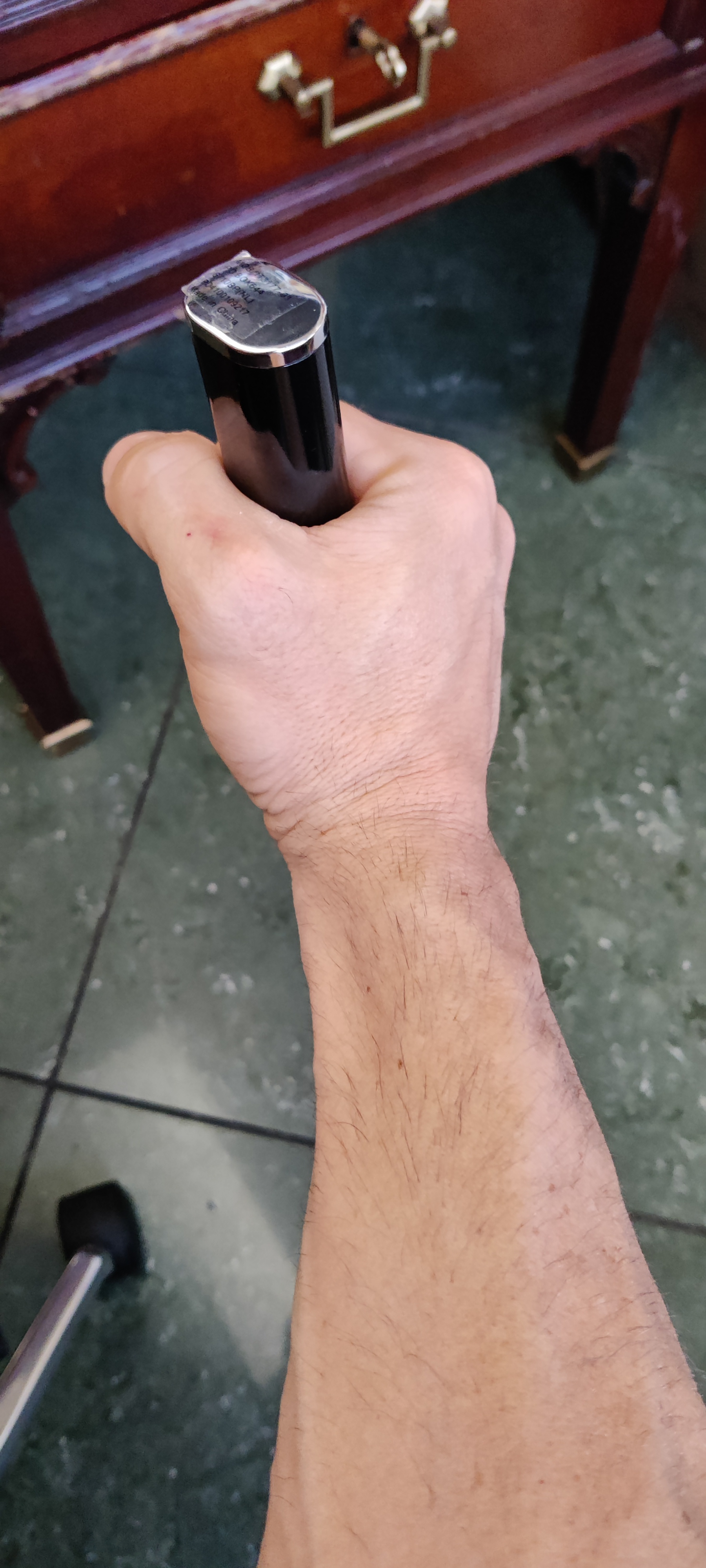

το άλλο που θα σε βοηθήσει να καταλάβεις εύκολα αν θες στενότερο τιμόνι, είναι η θέση των χεριών/καρπών όταν κρατάς hoods , η φάλαγγα των δαχτύλων πρέπει να είναι στην ευθεία με τους πήχεις και να μην ανοίγει, δηλαδή όπως οταν κρεμάς τα χέρια κάτω ελεύθερα.
ο καρπός (το κέντρο κύλισής του) πρέπει να είναι ελαφρά έξω από τιμόνι, ώστε με το βάρος που βάζεις στην στήριξη οριακά να σου γυρνάει την παλάμη προς τα μέσα για να πιάσεις με τα δάχτυλα μανέτα.
αν το τιμόνι είναι φαρδύ αυτό γίνεται πιο δύσκολα.

Παιδιά, κάναμε λάθος στη μέτρηση. Μετρήσαμε από το σημείο που ενώνεται η κλείδα με τον ώμο, όχι από το ακρώμιο. Απόγευμα πλέον, θα επανέλθω, αλλά όπως το κόβω, μάλλον πάω για το 40άρι.

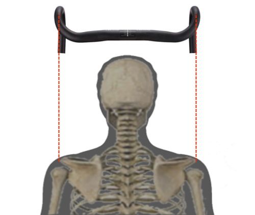

Έκανα μια πρόχειρη μέτρηση με το τιμόνι που θα επιστρέψω (σαν την εικόνα στο post #19.544) και τα drops του τιμονιού "αγκαλιάζουν" τους ώμους από την εξωτερική πλευρά.

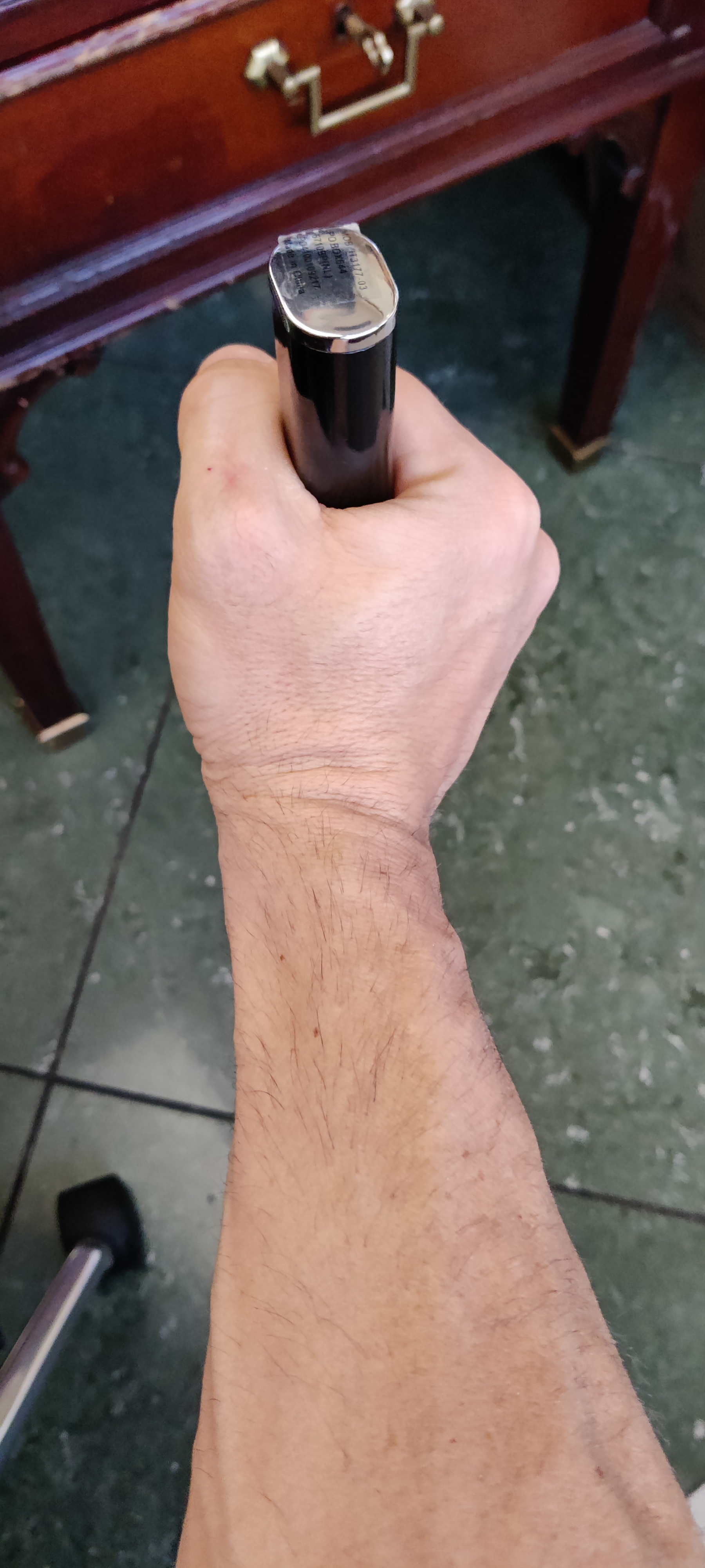

sto 44 είναι δεδομένο οτι η φυσική σου θέση θα είναι με τους πήχεις στην ευθεία του τιμονιού (αν όχι πιο μέσα) που σημαίνει οτι "αγωνίζεσαι" να χειριστείς τις μανέτες και έχεις μεγάλη κάμψη του καρπού που σίγουρα σε κουράζει (αν δεν μουδιάζει και λίγο)
αν προσπαθήσεις να πιάσεις πιο σωστά τα χειριστήρια θα είσαι σαν μποντυσφιχτεράς και ένα αεροδυναμικό χάλι, αλλά και πάλι δε θα βολευτείς.
στο μικρά τιμόνια έρχεται φυσικά το "κλείσιμο" των μανετών προς τα μέσα (ψευτοάερο), στο καινούρια τιμόνια αυτό είναι φυσικό επακόλουθο λόγω σχεδιασμού (ακολουθεί το κλείσιμο την οδηγία της UCI - κύυυυυριος) οπότε ένα σύγχρονο τιμόνι απαιτεί σχεδόν μικρότερο μέγεθος από αυτό που είχες πριν.
μόδα είναι δεν νομίζω να περάσει καθώς βολεύει σε πολλά πράγματα (ευελιξία, χειρισμός, αεροδυναμική, εργονομία και τελικά ΚΑΙ άνεση).
κάτσε να γίνω περι-γραφικός
το μικρό τιμόνι σου δίνει πιο φυσικό κράτημα (λιγότερη κούραση-μούδιασμα κλπ) ενώ στην 2η φώτο το μεγαλύτερο έχει αφύσικη κάμψη καρπού οπότε ανάμεσα στα άλλα θα σε κουράσει.

Ακρώμιο σε ακρώμιο: 40εκ. Πάω για το τιμόνι στα 40εκ, σωστά;
