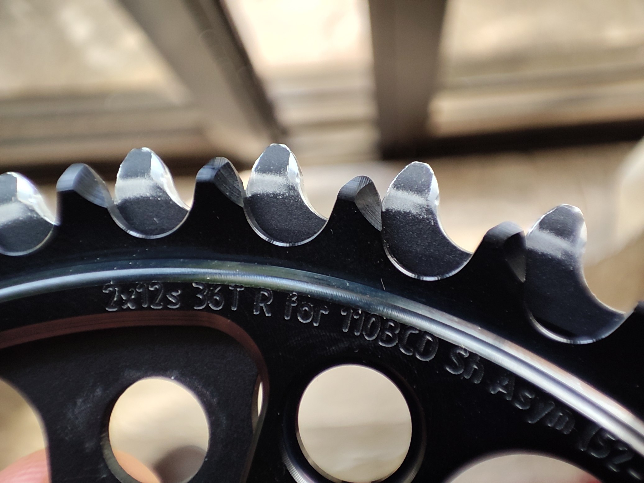

Δεν το έχω δοκιμάσει ακόμα, ψάχνομαι πως θα κάνω τη αλλαγή του δίσκου πχιο γρήγορη και απόλυτη κατά το πάτημα.
Παρατηρώντας τα χνάρια που αφήνει η αλυσίδα πάνω στο μαμά γρανάζι είπα να επιλέξω ένα inner chainring που έχει λίγο διαφορετικό προφίλ στα δόντια, λογικά κατά τη πιέσει που θα ασκεί το ντεραγιέ με το νέο προφίλ και το υλικό που λείπει από τη εξωτερική μεριά του κάθε δοντιού θα αναγκάζει τη αλυσίδα να μετατοπίζεται πχιο άμεσα.
Στη θεωρία όλο αυτό, στη πράξη θα δούμε...

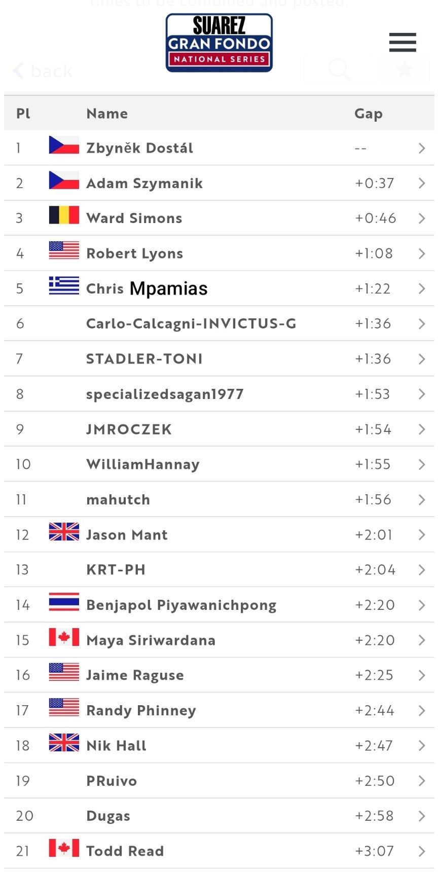

Ήταν ο πχιο δύσκολος αγώνας όλου του Suarez, οπότε μια υπερηφάνεια τη νιώθω.
Μένουν άλλοι 3 αγώνες να πάρω το αίμα μου πίσω, η θα βγω πρώτος έστω σε ένα αγώνα ή θα πεθάνω πάνω στο ποδήλατο... :roflmao:

Δγιό βάθρα ηλικίας έχω πάρει Μαρή, πρωτιές και τα δγιό!!
Το θέμα είναι να πάρω πρωτιά στη γενική, λίγο έως πολύ δύσκολο αλλά ελπίζω σε ένα θαύμα :biggrin:

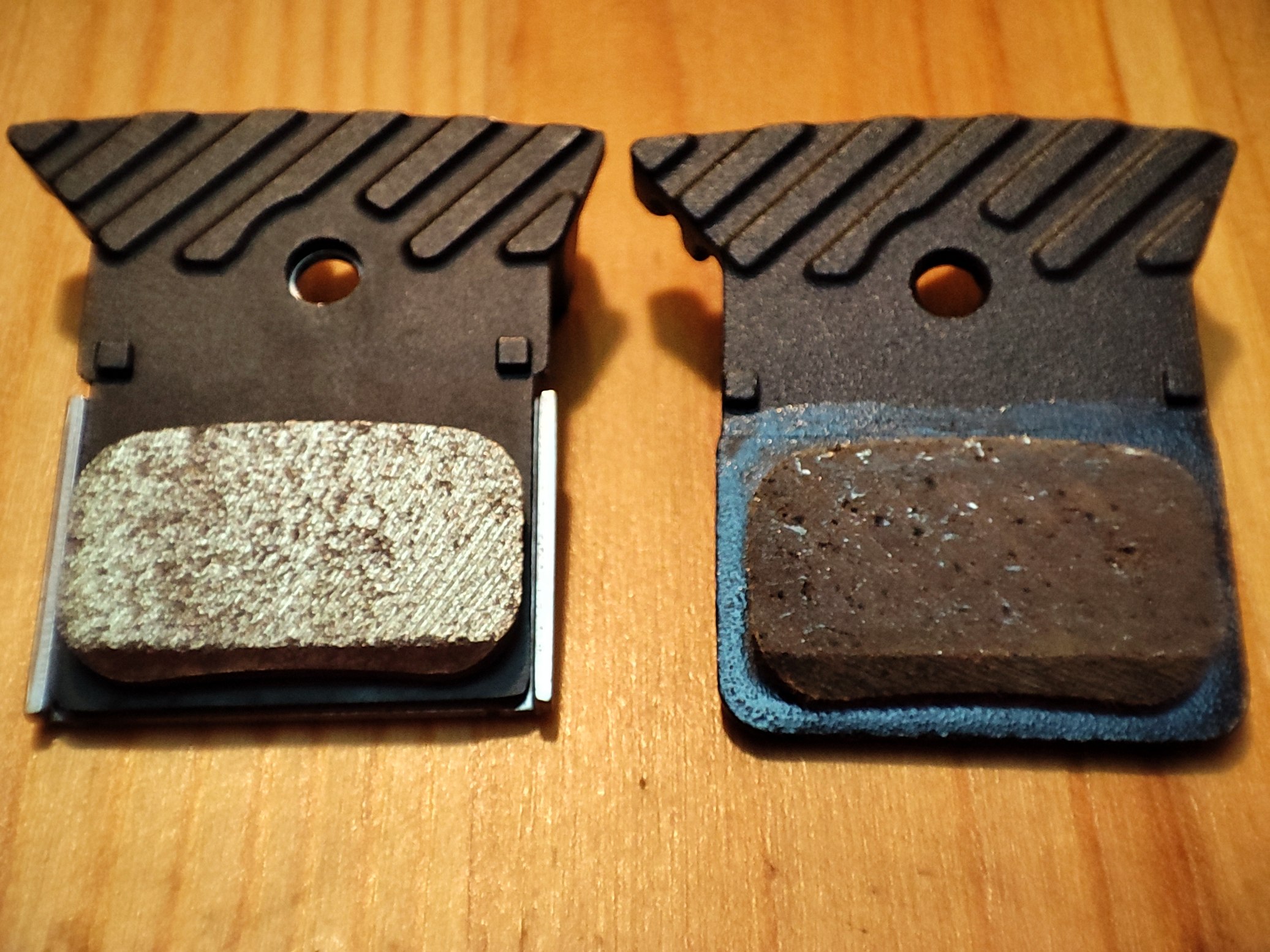

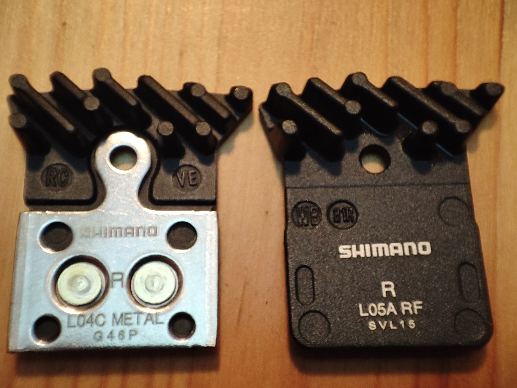

Σήμερα είναι η μέρα κάποιον αλλαγών στο BMC, τα δισκόφρενα δεν με ικανοποιούν σαν απόδοση, έχω θέμα με τη αίσθηση και τη πληροφορία στη μανέτα.
Ενώ στο mtb είμαι με οργανικά τακάκια και όλα λειτουργούν ικανοποιητικά, στη κούρσα δεν έχω το φρένο που θα ήθελα, υστερεί πολύ στο αρχικό δάγκωμα και χάνω τη πληροφορία της δύναμης που μπαίνει στη μανέτα, αυτό έχει σαν αποτέλεσμα να συγκρατώ το ποδήλατο στις γρήγορες καταβάσεις, κρατώντας μια πισινή για ασφάλεια.
Αφήνω τα risen τακάκια και περνάω να δοκιμάσω τα μεταλλικά, δείχνουν πχιο μπαμπάτσικη κατασκευή με μια ματιά, έχουν ενισχυμένη μεταλλική πλάκα για τη παραμόρφωση της δύναμης και μπόλικα μεταλλικά ρινίσματα στη πάστα, πήρα ένα ζευγάρι αλλά λέω αρχικά να τα δοκιμάσω μόνο στο μπροστά δίσκο, ανάλογα πως θα τα νιώσω στη πορεία ίσως βάλω και πίσω.

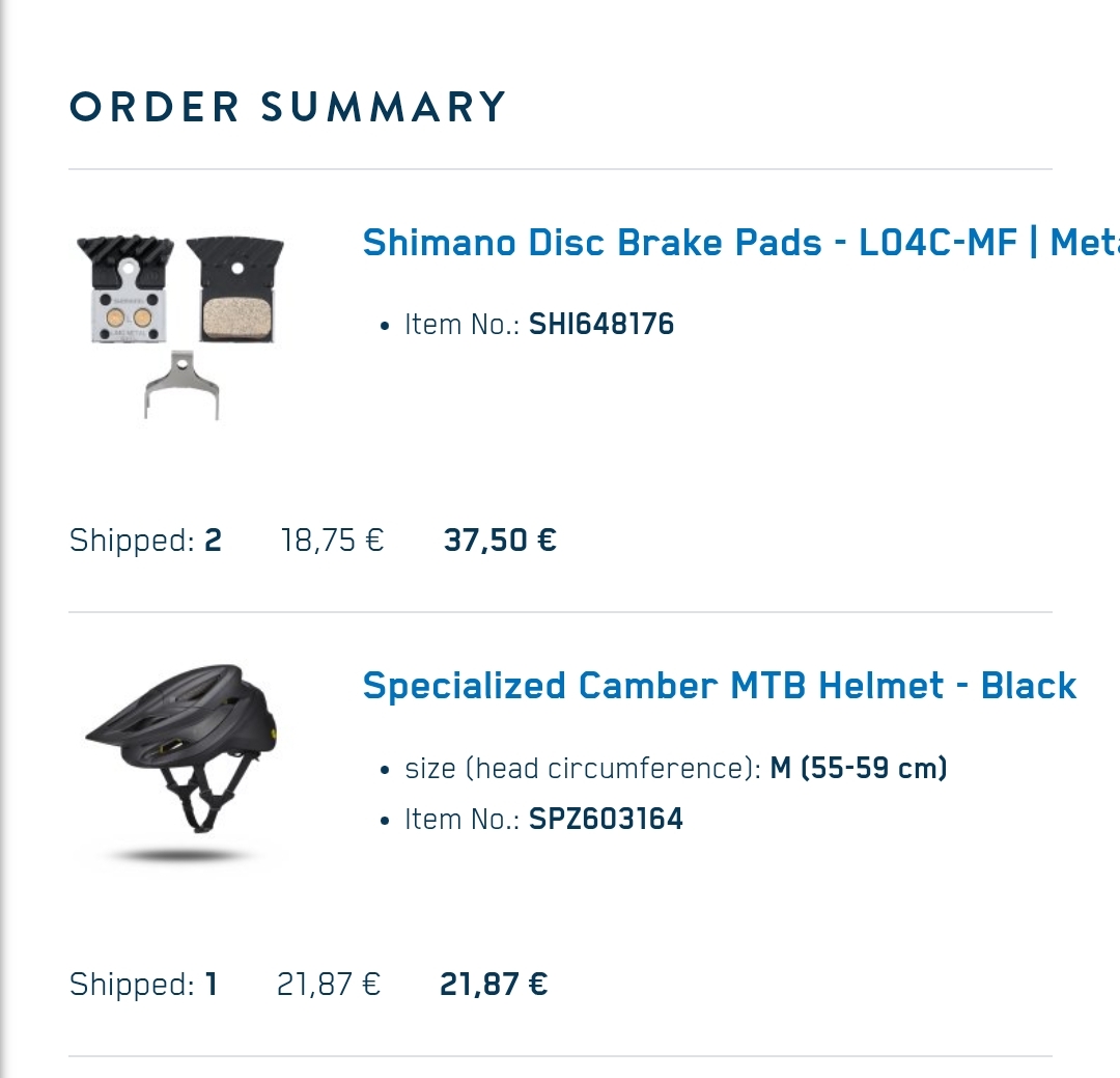

Όταν το κράνος που θα σε σώσει τη ζωή στοιχίζει λιγότερες παράδες από τα τακάκια
Έκανα μια παραγγελία τις προάλλες, τώρα κοιτούσα τη παραγγελία και σκάλωσε το μάτι σε αυτό

Μακάρι, πάντως τα risen της shimano με τους campagnolo δίσκους δεν μου άρεσαν ντίπ, έδωσα πολύ χρόνο μήπως βρω τη χρυσή τομή και τα συνηθίσω αλλά δεν βρήκα χαΐρι.
Με iceTech δίσκους σίγουρα τα risen τακάκια θα λειτουργούσαν καλύτερα, ο δίσκος της campagnolo χρειάζεται δυνατή τριβή για να παίξει, έτσι το εκτιμώ, θα δούμε στη πράξη βέβαια

Τα μεταλλικά (ημι-) τα προτιμώ εδώ και χρόνια, τα resin δεν τα έχω και σε τόση εκτίμηση.

Τα risen στο χώμα (με μεγαλύτερη διάμετρο δίσκων) με iceTech δίσκους όπου δεν θες δυνατό αρχικό δάγκωμα, λειτουργούν άψογα Σώτο, με 160mm & 140mm αντίστοιχα δίσκοι στη κούρσα και με τα risen να μη έχουν δυνατή τριβή, υπάρχει σοβαρό πρόβλημα στη κούρσα. Όχι ότι δεν φρενάρεις, φρενάρεις κανονικά αλλά λείπει η ακραία δύναμη, οπότε πατάς δυνατά τη αντλία χάνοντας έτσι το έλεγχο στη μανέτα

Δεν θυμάμαι τι έχω στο ΜΤΒ, νομίζω μεταλλικά κι εκεί, αλλά δεν το ορκίζομαι κιόλας (γιατί παίζει και τι θα βρω κάθε φορά).
