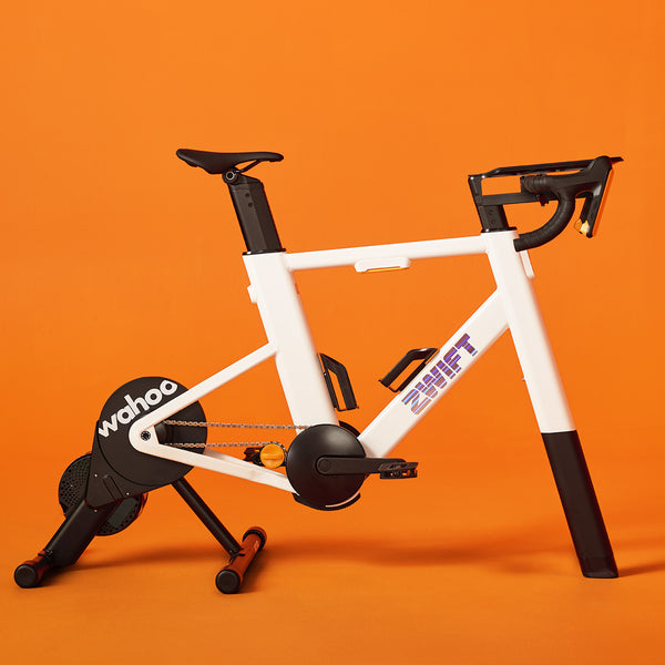

Μας έστειλε εψές email το Rouvy και μας ενημέρωσε σχετικώς. Όντως καλή εξέλιξη διότι εντάσσει εκτός των άλλων στη πλατφόρμα και το στατικό ποδήλατο της zwift που πουλάει σαν ζεστό κουλούρι

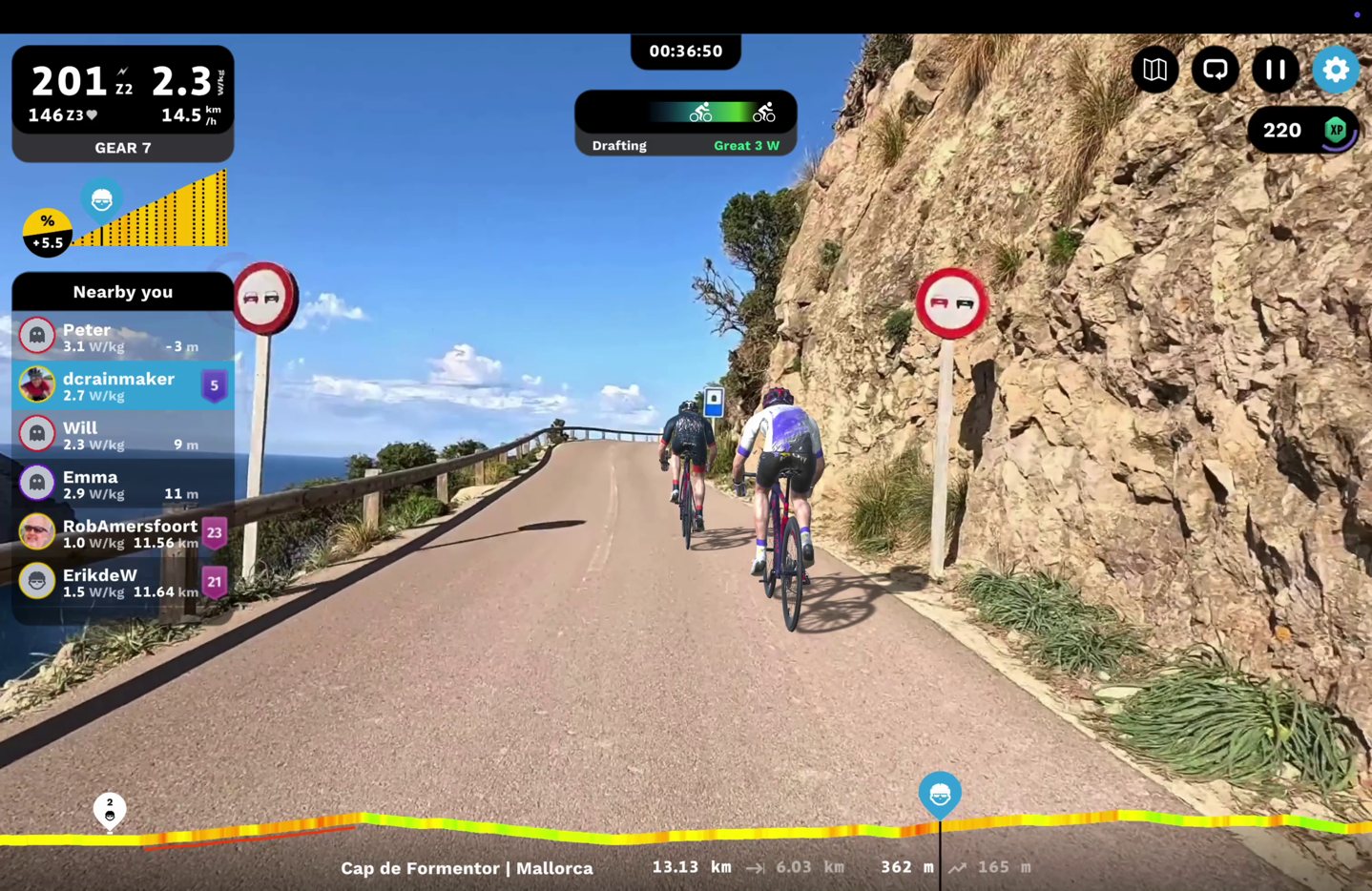

Με την ενεργοποίηση του virtual gearing με το Zwift Click στο Rouvy, νομίζω θα έχεις αυτή την πληροφορία στην οθόνη (κάπου το λέει στο βίντεο αν πρόσεξα), αφού έτσι κι αλλιώς αυτό αλλάζει τις ταχύτητες αν το χρησιμοποιήσεις. Λέω να το παραγγείλω κι εγώ, μπας... και ξανακάτσω λίγο στο ποδήλατο (πολύ βαρεμάρα γενικώς τελευταία).
Λές μωρέ? !! :party:
Sotos65
Sotos ❤️ Koulis
27.919
21.803
Ναι, το γράφει πάνω αριστερά (στην εικόνα, λέει ότι είναι στο 7). Στο άρθρο όμως λέει έκανε δοκιμή στο Elite Diretto XR COG (αυτό που έχεις νομίζω, αλλά με το γραναζάκι της Swift) αλλά δεν δούλεψε, δεν είναι ακόμα συμβατό φαίνεται (ή θέλει καλύτερη προσαρμογή).
You’ll notice in the upper left corner is the gearing display (e.g. Gear 16). In this configuration, you’ve got Gears 1-24, and you simply shift through them by pressing the + or – icon on the handlebar. Higher is harder, lower is easier. Just as with Zwift, the responsiveness is instant, and you can very quickly iterate through them. In doing a few test rides, I’m not seeing any difference that I can tell between Zwift and Rouvy here, in terms of responsiveness (and trainer control).
When it comes to the trainers, officially the list is any trainer on the Virtual Shifting compatibility list. But in practice, that’s a bit more variable. Rouvy says they’ve tested all of the Wahoo ones on that list, and those all work. Meanwhile, I tried with the Elite Direto XR COG, and that didn’t work. Inversely, I tried with the Decathlon D100, and that *did* work.

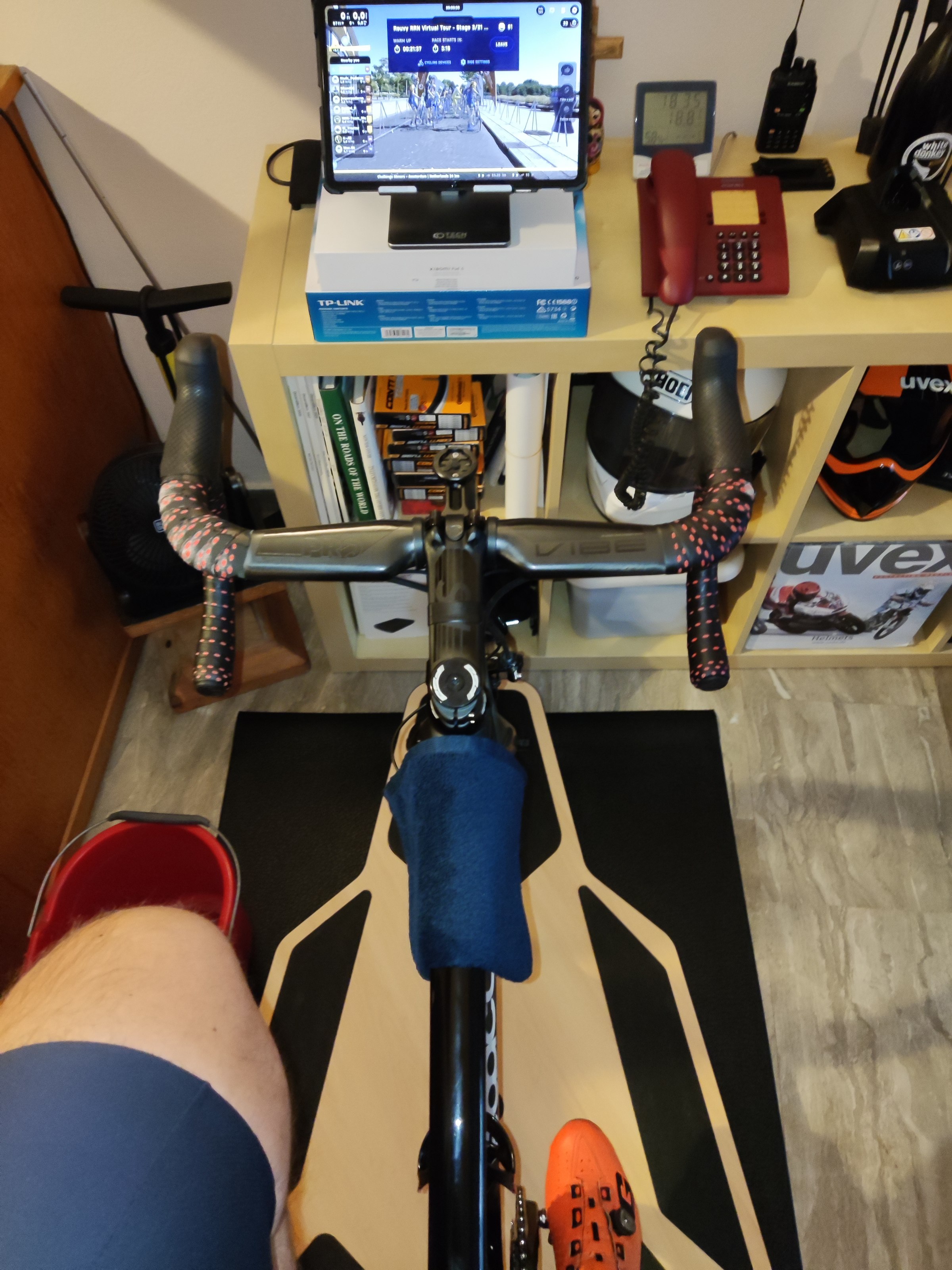

Λοιπόν είμαι πολύ γκαντέμης με τη τεχνολογία.
Πάω εψές να κάνω προπόνηση στο rouvy, να μη συνδέεται τίποτα με τίποτα, το direto προσπαθεί να συνδεθεί, τα λαμπάκια αναβοσβήνουν κανονικά, το μοτεράκι αυξομείωσης αντίστασης σε κάθε προσπάθεια συνδέσεις το ακούω να δλέυει αλλά τίποτα.
Εγώ τώρα κουμπωμένο πάνω στο ποδήλατο και προσπαθώ να βγάλω άκρη, με tablet, κινητό, ψάχνοντας στο νέτ παρόμοια προβλήματα κλπ.
Εντέλει ξεκούμπωσα, κατέφκα και έπχιασα τη κλάψα... Από τα ψέ προσπαθώ να καταλάβω τι σκ@τα έχει συμβεί, έρχομαι σε επαφή με τους Ιταλούς (elite) έρχομαι σε επαφή με τη υποστήριξη του rouvy, δγιαβάζω, γράφω και γράφομαι σε διάφορα σάιτ και φόρουμ , Τι ταλαιπωρία πέρασα ο άνθρωπος... δεν έχετε ιδέα!!
Κανένας δεν έχει λύση στο πρόβλημα, οι αισθητήρες φαίνονται να λειτουργούν αλλά δεν συνδέονται στη πλατφόρμα.
Μιλάμε τώρα το παλεύω 6-7 ώρες, εντέλει αλλάζω ρούχα, ρίχνω ένα περιποιημένο καντήλι στο trainer, ανοίγω μια μπίρα και αράζω.
Σήμερα το πρωί έφαγα φλασιά, κατεβάζω το Zwift και όλα λειτουργούν μια χαρά, στο καπάκι σκάει mail από το Rouvy που ζητά συγγνώμη για τη ταλαιπωρία, έχουν κάνει μ@λακια στη πρόσφατη αναβάθμιση του mobile app και το κατάλαβαν μετά τη θκιάμ επικοινωνία, εργάζονται λέει σκληρά να διορθώσουν το πρόβλημα.
Τους πλάκωσα και γω στα βρισίδια (στα βλάχικα) εγκατέστησα τη προηγούμενη έκδοση και όλα καλά!!
