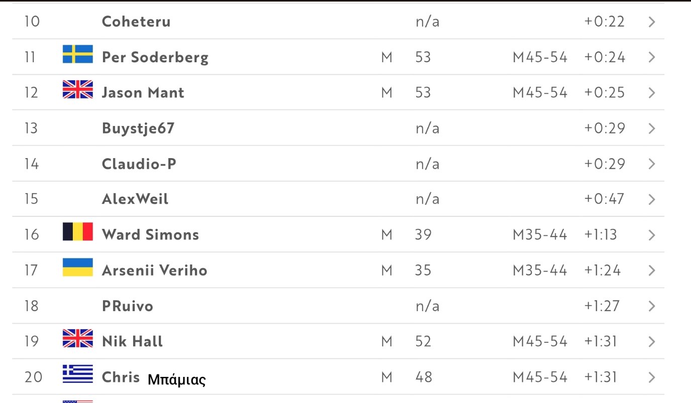

Σε άλλα νέα, ξεφτίλιστικα στο τελευταίο αγώνα, δεν φταίω όμως εγώ.

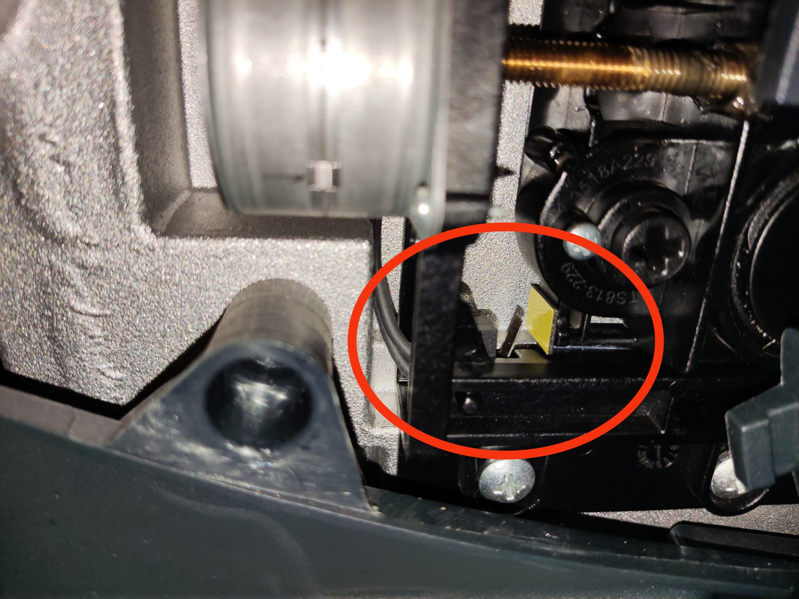

Στο trainer μετά απ, όλα αυτά που πέρασα έμεινε κουσούρι, έχω χάσει σημαντικό μέρος της αντίστασης και στροφάρω σαν το χάμστερ. Βρήκα λύση ωστόσο αλλά στον αγώνα έτρεξα με το κουσούρι :(
Είχε πολλές νέες δυνατές συμμετοχές αλλά η θκιάμ ομάδα έχει πάρει ήδη κατάταξη αφού έχουμε ολοκληρώσει 4 αγώνες μέχρι στιγμής. Οπότε όλα καλά!!

Τώρα δω έκατσαν πολλές συγκυρίες μαζί, έσκασε αναβάθμιση του direto για να υποστηρίξει το Zwift cog, έκατσε αναβάθμιση του rouvy, ταυτόχρονα έκανα καθαρισμό στο ατέρμονα του erg και έσφιξα τον ιμάντα του trainer.
Οπότε χάθηκα και δεν ήξερα σε πχιο στάδιο έγινε η μ@λακια.
Έρχονταν ο αγώνας και δεν λειτουργούσε το trainer, δεν συνδέονταν στη πλατφόρμα, οπότε άρχισα να πειράζω τις ρυθμίσεις και από το app της elite.
Εντέλει μετά από πολύ ταλαιπωρία το πρόβλημα ήταν καθαρά στη πλατφόρμα του rouvy και το κουσούρι της αντίστασης στη αναβάθμιση της elite.
Γκρινιάζουν τα παλτά στο φόρουμ της elite για το βαρύ πάτημα και μαζί με τη αναβάθμιση του cog, έκαναν πχιο ενδοτικό το πάτημα. Άμα όμως διαθέτεις ήδη στο οπλοστάσιο μπόλικα βάτ, αυτό είναι πρόβλημα γιατί δεν μπορούν να το εξομαλύνουν οι ταχύτητες του ποδηλάτου.
Έτσι και γω πήρα δραστικά μέτρα και έβαλα χέρι στο εργόμετρο του trainer, μη φανταστείς τίποτα τρελό, κόλλησα έναν αποστάτη στο διακόπτη που κάνει reset κάθε φορά που παίρνει ρεύμα η πλακέτα. Μετά από δοκιμές κατέληξα ότι 0.5mm αρκούσαν ώστε να έχω το ίδιο πάτημα με πρίν.
Να κάτι που δεν θα μπορούσα να σκεφτώ ή/και να κάνω ποτέ.
Συγχαρητήρια για τις γνώσεις σου και το θάρρος να προχωρήσεις στη συγκεκριμένη ενέργεια - ειδικά εφόσον έλυσες το πρόβλημα. :thumbsup:

Από μικρός το έχω αυτό Γιώργη, όταν με έφερναν ένα παιχνίδι, αντί να ξεκινήσω να παίζω μαζίτ καθόμουν και το έκανα μπίλιες.
Έπρεπε πρώτα να κατανοήσω τη αρχή λειτουργίας και έπειτα ασχολούμουν μαζίτ για το λόγο που κατασκευάστηκε.
Πλέον με τη πρόοδο της τεχνολογίας δεν χρειάζεται να μπω σε αυτή τη διαδικασία, απλά γκουγκλάρω και παίρνω έτοιμη μασημένη τροφή.
Το trainer όμως είναι άλλη φάση, το έλυσα όλο και προσπάθησα να καταλάβω πως λειτουργεί η αντίσταση στο αντίβαρο με βάση το κλινόμετρο της προπονητικής πλατφόρμας.
Ούτε 5 λεπτά δεν με πήρε να το καταλάβω, είναι πολύ εύκολο στο direto της elite, δγιό ισχυροί μαγνήτες είναι πάνω σε ένα ατέρμονα που ανάλογα τη θέση που βρίσκονται, ασκούν αντίσταση πάνω στο μεταλλικό αντίβαρο.

Πάνω κάτω την ίδια φιλοσοφία (ισχυροί μαγνήτες πάνω από μεταλλικούς δίσκους) εφαρμόζει και στα rollers της.
Απλώς, αυτό που έκανες στο trainer για μένα είναι πυρηνική φυσική.
