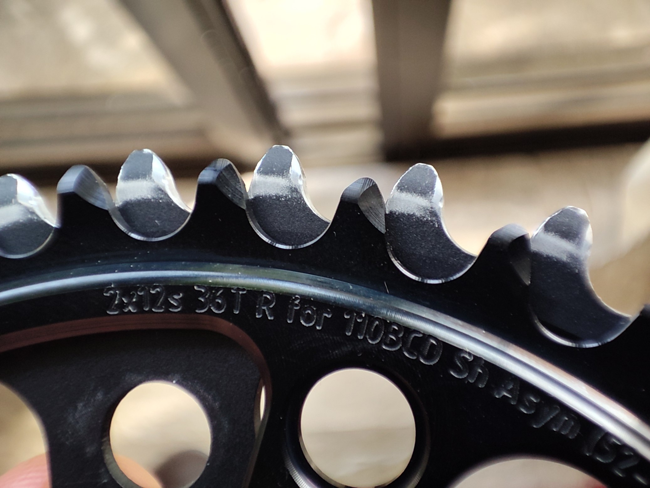

Δεν το έχω δοκιμάσει ακόμα, ψάχνομαι πως θα κάνω τη αλλαγή του δίσκου πχιο γρήγορη και απόλυτη κατά το πάτημα.
Παρατηρώντας τα χνάρια που αφήνει η αλυσίδα πάνω στο μαμά γρανάζι είπα να επιλέξω ένα inner chainring που έχει λίγο διαφορετικό προφίλ στα δόντια, λογικά κατά τη πιέσει που θα ασκεί το ντεραγιέ με το νέο προφίλ και το υλικό που λείπει από τη εξωτερική μεριά του κάθε δοντιού θα αναγκάζει τη αλυσίδα να μετατοπίζεται πχιο άμεσα.
Στη θεωρία όλο αυτό, στη πράξη θα δούμε... View attachment 357730
Έχω εντυπώσεις από το συγκεκριμένο φύλλο, επίσης μετά από πολύ μελέτη αλλά και πολλές δοκιμές κατάφερα να κάνω το 8150 ντεραγιέ να δουλεύει απόλυτα στις αλλαγές ταχυτήτων.
Λεπόν, το φύλλο είναι της alugear και κουμπώνει ταμάμ πάνω στο 8100 δισκοβραχίονα, τα λειψά δόντια βοηθάνε αρκετά ώστε στη πίεση του ντεραγιέ να βρίσκει η αλυσίδα τα pins του μεγάλου δίσκου πχιο άμεσα και απόλυτα κατά το πάτημα. Αυτό ισχύει μόνο στο ανέβασμα, στο κατέβασμα δεν υπάρχει διαφορά με το μαμά δίσκο.
Τώρα όσον αφορά το πίσω ντεραγιέ, δεν ξέρω τι ισχύει γενικότερα, το θκόμ είχε πολλά μπόσικα από μαμά στον άξονα του Cage, ενώ το νύχι ήταν ίσιο, η πίεση της αλυσίδας έσπρωχνε προς τα μέσα το όλο Cage, σε συνδυασμό με τα πολύ στενά περιθώρια της κασέτας δεν λειτουργούσαν σωστά οι αλλαγές σε όλο το εύρος της κασέτας. Η 12 speed κασέτα έχει από γρανάζι σε γρανάζι διαφορετικές αποστάσεις (γιαυτό και συνεχείς διορθώσεις του ντεραγιέ μέσω του λογισμικού της di2) οπότε έχοντας ουσιαστικά στραβό ντεραγιέ λόγο μπόσικων είχα σοβαρό πρόβλημα, κυρίως στο ανέβασμα, ανέβαζα μια ταχύτητα και στιγμιαία ανέβαζε 2 ταχύτητες και έπειτα έριχνε τη μια ταχύτητα. Ουκ ολίγες φορές κόντεψα να τσακιστώ πάνω στο πάτημα γιατί είχα χάσιμο στη αντίσταση του δισκοβραχίονα. Έκανα βίδες όλο το ντεραγιέ, μάζεψα όλα τα μπόσικα, έκανα εκ νέου ρύθμιση μέσω του micro adjust της di2 και πλέον όλο το σύστημα περοβολάει!! :dance2::party:

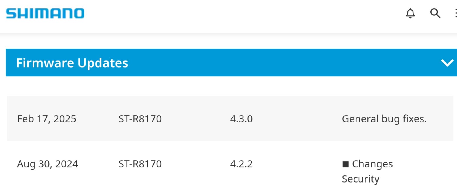

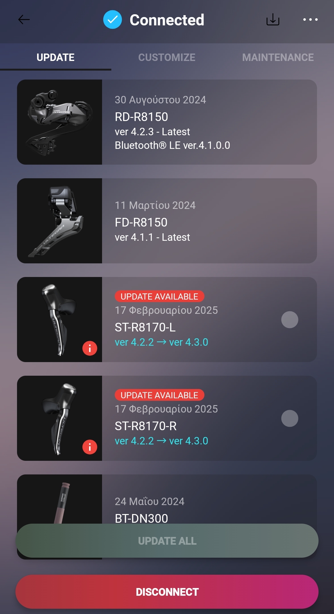

Εσύ τις έχεις ασύρματες; Νομίζω η αναβάθμιση γίνεται μόνο με καλώδιο
wizzy
15.880
23.014
Άσε τον ρε, να αναβαθμίσει και μετά να διαβάζουμε τα posts του με το "δεν δουλεύει τίποτα, κακιά Shimano", να σπάμε πλάκα! :roflmao:
bretsos
Μπάμιας
19.647
56.822
Ασύρματες, δεν το άλλαξα τελικά γιατί τόσο καιρό ψάχνω να διορθώσω τις αλλαγές ταχυτήτων.
Έχω αγοράσει καλώδιο και αντάπτορα, το συνδέεις στο καλώδιο του μπροστά ντεραγιέ με τις μανέτες και κάνς τη αναβάθμιση.
Άμα θες να στα δανείσω να κάνς δλειά
