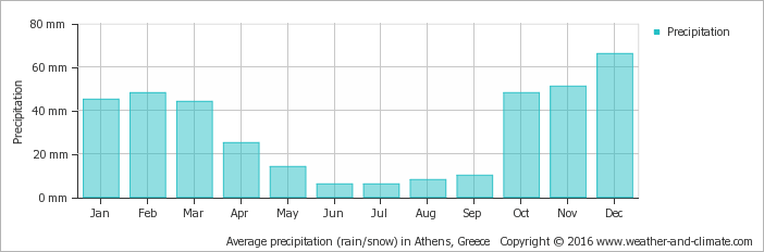

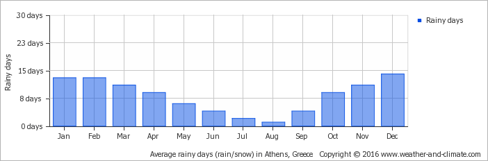

Πού ακριβώς στην Ελλάδα δε βρέχει σχεδόν ποτέ;
Στοιχεία Αθήνας, που βρέχει πολύ λιγότερο απ' την υπόλοιπη χώρα πλην νότιας Κρήτης. http://hoa.ntua.gr/rain_incident/
Συν τους βρεγμένους δρόμους απο άλλες αιτίες.
