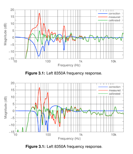

δείτε την κόκκινη γραμμή, τι μετράει το ίδιο ηχείο, ίδια μέρα, ίδιος χώρος, μετακίνηση μισό μέτρο
και το σημαντικό: και οι δύο θέσεις χωρίς καραυγαλέα λάθος τοποθέτηση, σε απόσταση από πλευρικό και μπροστά τοίχο, θέση ακρόασης με αρκετό ελεύθερο χώρο πίσω, ισόπλευρο τρίγωνο κλπ
που να δεις τι γίνεται σε άλλες περιπτώσεις

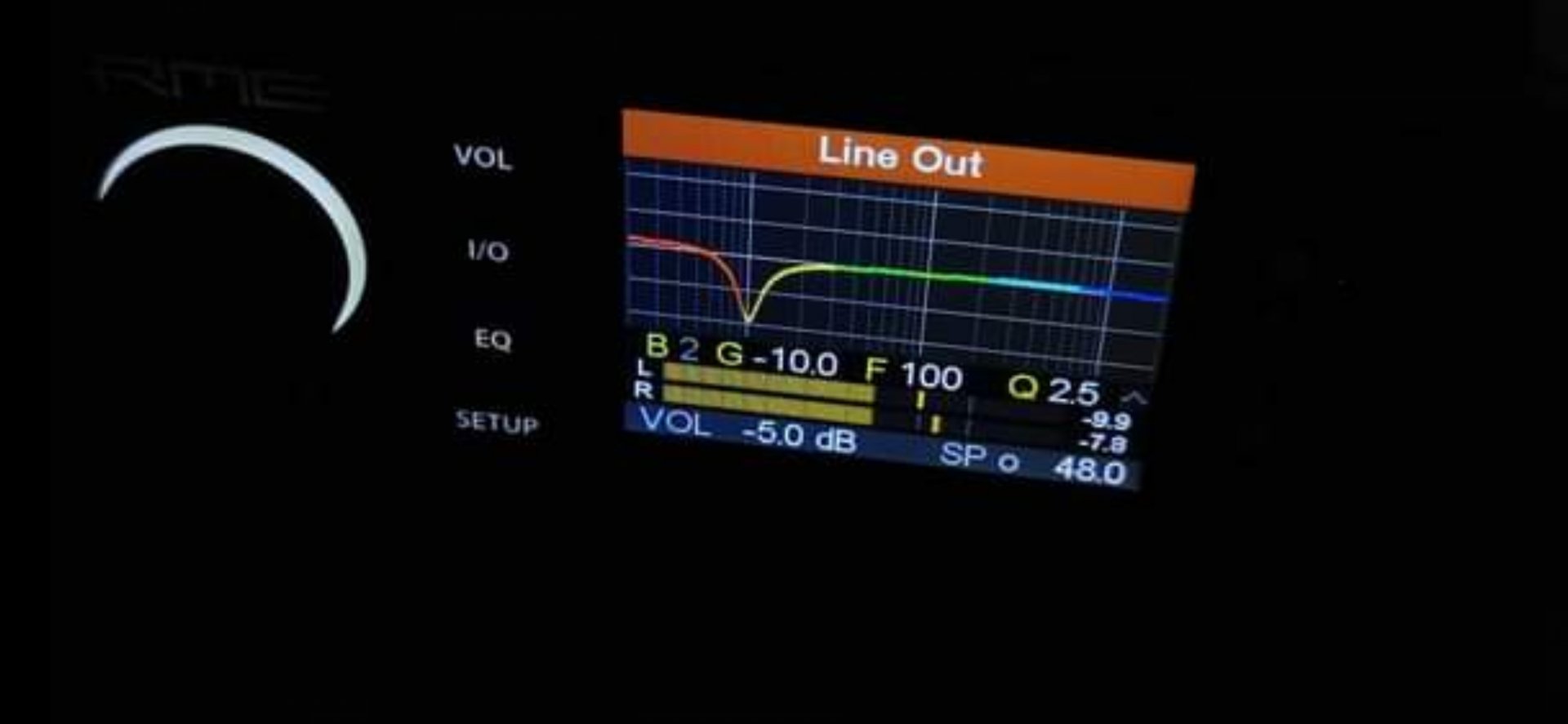

Την ώρα που ακούω τον ενοχλητικό ήχο το Γράφημα στο εκουαλαιζερ της κάρτας ήχου ακριβώς στο σημείο έστειλες εσύ το Γράφημα το κόκκινο που είναι τέρμα επάνω είναι ακριβώς εκείνη τη στιγμή που το Equalizer δείχνει ψηλά, και Αν ακούσω με ακουστικά το equaliser είναι πάλι ψηλά στα ακουστικά δεν ακούω τον θόρυβο. Οπότε τι πρέπει να κάνω τι θέλουν δηλαδή τα ηχεία για να παίξουν πιο σωστά περισσότερο χώρο να απομακρυνθώ εγώ από τα ηχεία Γιατί πριν από αυτά στην ίδια θέση υπήρχαν κάποια άλλα τα οποία δεν άκουγα ποτέ κανένα πρόβλημα. θα μου πεις το καθε ηχειο ειναι διαφορετικό, και τώρα πάω σε καλύτερο ηχείο με καλύτερο ενισχυτή καλύτερη κάρτα ήχου και δημιουργείται το πρόβλημα Ίσως κάθομαι πολύ κοντά στα ηχεία ίσως τα ηχεία είναι κοντά το ένα στο άλλο Ίσως γενικώς η θέση δεν είναι για αυτά τα ηχεία μπορώ όμως να κάνω κάτι ή μόνο να ψάξω καλύτερη θέση

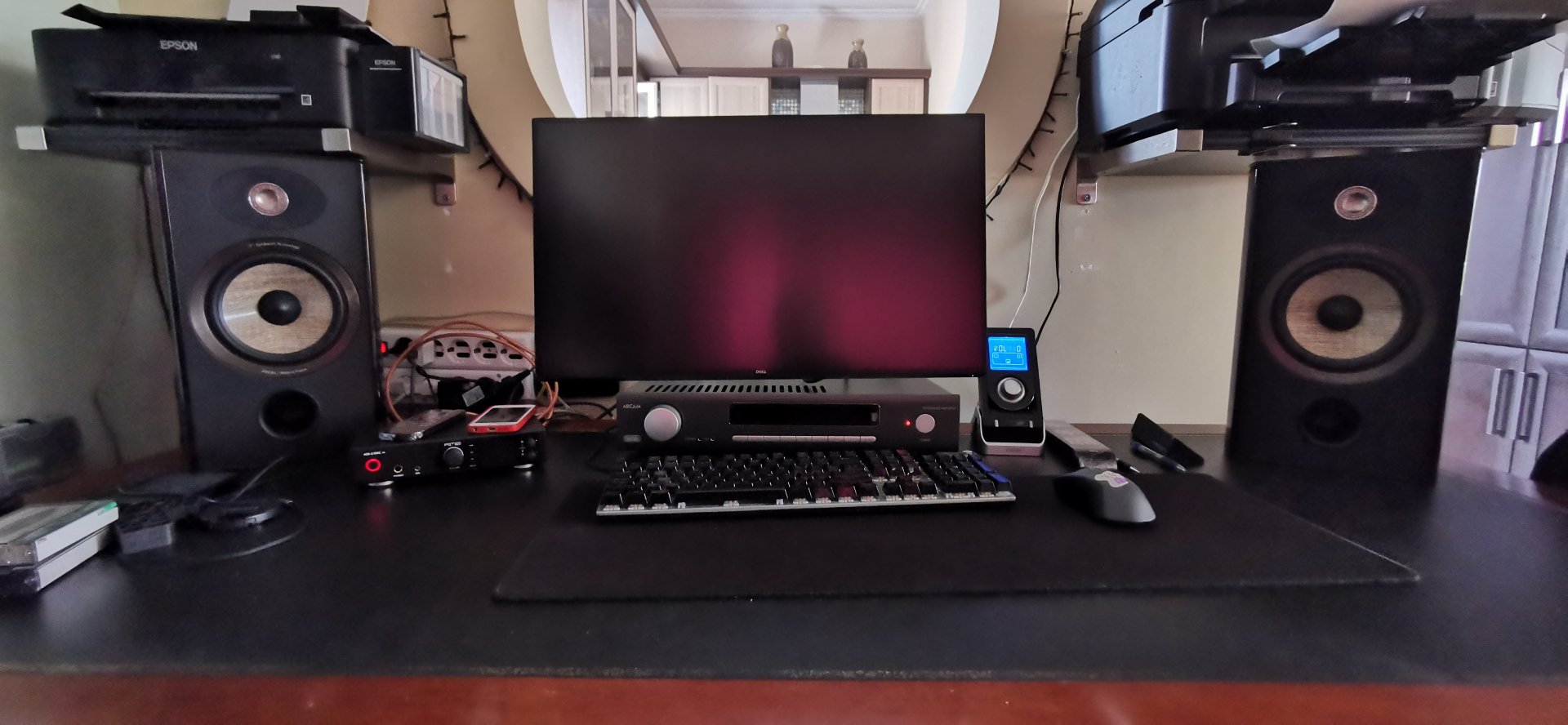

Θα ήταν μεγάλη αδιακρισία, αν ζητούσα μια φωτό του δωματίου με τα ηχεία στη θέση τους;

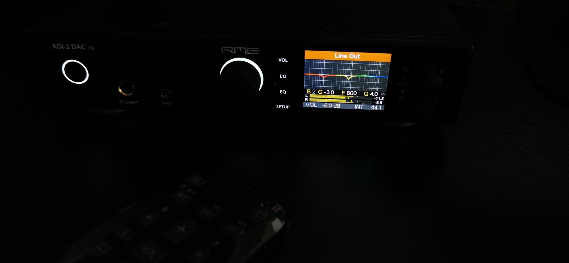

Αποκλείετε να είναι συντονισμός λόγω των ηχείων;
Ο Amir λέει:
  • Broad dip round crossover (2.8kHz)
  • Resonance/peaking around 800Hz
  • Directivity error around 7kHz
Το δεύτερο μου φαίνεται το ύποπτο σημείο. Άμα κόψεις 2db από το RMS στα 800Hz σιάνει;
Ούπς, είδα ότι ο Amir το έχει έτοιμο: 800Hz, -3db, Q4.

Αν είναι εύκολο - που είναι δηλαδή, βάλε στο πλάνο και τους πλαϊνούς τοίχους. Αν δεν χωρούν, βγάλε δύο φωτό, μια για κάθε ηχείο με τον αντίστοιχο πλαϊνό τοίχο.

εφερα την rme εκει που δειχνει η φωτο. θα ακουσω και θα σου πω.

Βάλε κάνα μαλακό αποσβεστικο υλικό μεταξύ ηχείου και γραφείου.
Πιθανώς να ακούς το γραφείο.
Και βούλωσε τις τρούπες. Να δούμε αν ακούς την τρύπα, η οποία λόγω γραφείου τσιμπάει σίγουρα μερικά ντεσιμπέλ.

το σκέφτηκα. έβαλα και ποδαράκια στα ηχεία και αφρολέξ και κάλτσες στις τρύπες όπως είπες να δοκιμάσω τπτ καμιά αλλαγή ,με τις κάλτσες λίγο έπεσε το πρόβλημα άλλα και πάλι δεν είναι σωστός ήχος. τελικα πηγα τα ηχεια σε μεγαλυτερο χωρο και εκει χωρις την rme με SPDIF από μια εξωτερική κάρτα ήχου creative g6 ΣΤΟΝ DAC του ARCAM παίζει κομπλέ. εγώ ήθελα τα FOCAL να τα βάλω μπροστά μου να χορτάσω κάθε νότα άλλα δύστυχος θα μείνω με τα ακουστικά, και τα FOCAL θα πάνε σαλόνι.

Το RME εχει dsp και πιθανόν να μπορει να σου λύσει το προβλημα.
Κάνε μια μέτρηση με REW.
Το μόνο που είναι σίγουρο είναι πως δεν φταίει το DAC.
