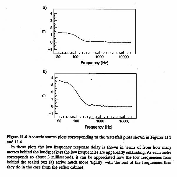

Γνώμη μου είναι εν κατακλείδι ότι το ερώτημα "100 ή 120 Hz" είναι ερώτημα χωρίς νόημα. Περισσότερο νόημα θα είχε το ερώτημα εάν η αναπαραγωγή του μπάσσου γίνεται με χρονική και φασική ακεραιότητα. ΜΑ, θα αντιτείνει κάποιος, έχω ενεργά ψηφιακά κροσόβερ και όλα τα καλά του Θεού. Αμ δε! Εφ' όσον μιλάμε για ηλεκτροδυναμικά γούφερ ή σαμπγούφερ, υπάρχει εξ ορισμού και υποχρεωτικά "time smearing" λόγω της ύπαρξης του βασικού συντονισμου του μεγαφώνου. Στην παρακάτω εικονίτσα εικονογραφείται το φαινόμενο. Τα διαγράμματα δείχνουν την χρονική καθυστέρηση από την οποία πάσχει το μπάσσο, μόνο που η καθυστέρηση αυτή είναι εκπεφρασμένη όχι σε μιλλισεκόντ (π.χ.), αλλά σε "οιονεί μέτρα". Δηλαδή δείχνει ότι ένα γούφερ αναπαράγει το μπάσσο σαν να ήταν μία πηγή όχι συμπαγής -ή σημειακή- αλλά απλωμένη στο χώρο κατά τη διάσταση του βάθους, έτσι ώστε οι συχνότητες που βρίσκονται πιο χαμηλά από τον βασικό συντονισμό αναπαράγονται ωσάν να έρχονται από μερικά μέτρα πίσω από τις συχνότητες που είναι υψηλότερες από τον συντονισμό. Και όχι μόνον αυτό. Η χρονοκαθυστέρηση αυτή είναι πολύ μεγαλύτερη σε ευθυγραμμίσεις bass-reflex (κάτω διάγραμμα) παρά στις ακουστικής ανάρτησης (πάνω διάγραμμα). Αυτό οφείλεται στο ότι, όπως έχουμε προείπει, η ευθυγράμμιση bass-reflex επιθέτει άλλον έναν συντονισμό στον εξ ανάγκης υπάρχοντα. Και όλα αυτά χωρίς να λαμβάνουμε υπ' όψη την πιθανή ύπαρξη και άλλων υψιπερατών φίλτρων στην αλυσίδα, π.χ. ενισχυτές με πυκνωτική σύζευξη στην έξοδο, μετασχηματιστές εξόδου κλπ, με τις αντίστοιχες φασικές τους παπαρδέλες.

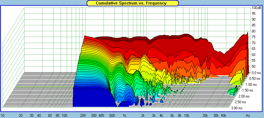

Εις επίρρωσιν των παραπάνω, εξετάστε και τα αποσβεννύμενα φάσματα μερικών μιντγούφερ:
http://www.zaphaudio.com/5.5test/csd.html
Φαίνεται καθαρά ότι τα μπάσσα φτάνουν με καθυστερηση μερικών μιλλισεκόντ σε σχέση με τις μεσαίες. Η σκούρα κοκκινοκαφέ περιοχή είναι ορατή μόνο πάνω από τα 200 Hz, ενώ κάτω από αυτά επικαλύπτεται από τις πορτοκαλί περιοχές, διότι απλούστατα το μπάσσο αφίκνυται καθυστερημένα:
Αυτές είναι μετρήσεις μεγαφώνων σκέτων, χωρίς κροσόβερ, κουτιά κλπ.

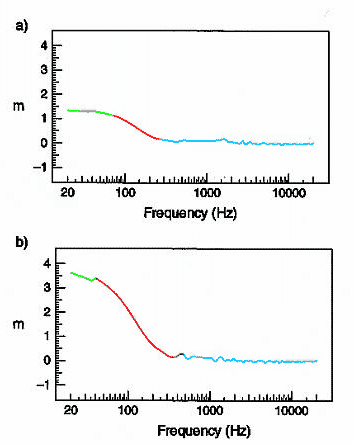

Το φαινόμενο έχει αναγνωρισθεί εδώ και χρόνια και έχουν γίνει απόπειρες διόρθωσης. Όπως είναι λογικό να υποθέσει κανείς, οι πιθανές λύσεις είναι δύο:
Η μία είναι να μετατεθεί η συχνότητα συντονισμού ΠΟΛΥ ΧΑΜΗΛΑ, έτσι ώστε το χρήσιμο μπάσσο του ηχείου (δηλαδή συχνότητες πάνω από την ελάχιστη που μπορεί να υποστηρίξει ο χώρος ακρόασης) να είναι όλο στην περιοχή που η φάση είναι σταθερή (γαλάζιο χρώμα):
5.581
297

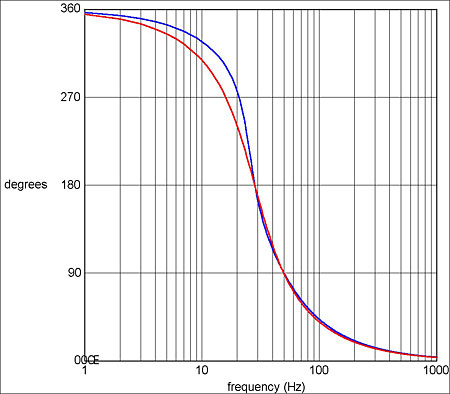

Αυτό σημαίνει ότι η συχνότητα συντονισμού πρέπει να μετατεθεί στους υποήχους (πράσινη περιοχή στην παραπάνω εικόνα) με ηλεκτρονικό τρόπο, με κίνδυνο να υπάρξει υπερφόρτωση σε κάποιο σημείο.
Ο δεύτερος τρόπος είναι να γίνει αντίστροφη διόρθωση με ψηφιακά φίλτρα (φανταστείτε το κόκκινο φίλτρο αντεστραμμένο, ώστε να ακυρώνει το μπλε):
Και οι δύο αυτές λύσεις έχουν το μειονέκτημα ότι πρέπει να εξατομικευθούν ως προς το κάθε γούφερ ή σαμπγούφερ. Ακόμα και αν η κάθε συσκευή είναι ρυθμιζόμενη, θα χρειάζεται επιτόπια ρύθμιση, κατ' ελάχιστον με τις παραμέτρους Thiele-Small του κάθε συστήματος.
