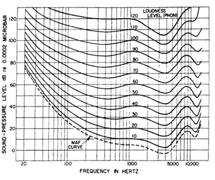

Και επειδή ακριβώς:
"τα μπάσσα οριοθετούνται και γίνονται αντιληπτά από τα μεσαία, αλλιώς είναι απλά θόρυβος!"
είναι άκρως απαραίτητο να είναι στην ίδια ακριβώς φάση με τα μεσαία! Ποιά μεσαία?
Νομίζω μέχρι τους 200 κύκλους σίγουρα.
Είναι αδύνατο να νιώσεις σωστό το χτύπημα της μπότας ή ακόμα και το χτύπημα από ένα τουμπερλέκι, αν οι 60 κύκλοι δεν είναι σε φάση με τους 160. Ακούγεται "διπλό" χτύπημα, χαμηλότερου συνολικά μεγέθους, και ψεύτικο.
Όταν τα κρουστικά συχνοτικά περιεχόμενα ενός πλούσιου συχνοτικά ήχου (όπως όλοι οι φυσικοί ήχοι) αθροιστούν σωστά φασικά, τότε τα επιμέρους db του καθενός προστίθενται, και το αποτέλεσμα απογειώνεται....
Απλά πάνω από τους 200 κύκλους δε νομίζω ότι μπορώ τουλάχιστον εγώ να αντιληφθώ διαφορά φάσης κρουστικού ήχου με περιεχόμενο μέχρι και υπόηχους. Είναι τόσο μικρό το μήκος κύματος, που δεν δίνει καμιά ουσιαστικά άνοδο στο ενεργειακό όριο που θέτει το χαμηλό συχνοτικό περιεχόμενο, για το χρονικό διάστημα που διαρκεί, αφού οι υψηλότερες αυτές συχνότητες παριστάνουν ημιτονοειδή καμπύλη πάνω στη στιγμιαία "ευθεία" του μπάσσου περιεχομένου.
Τα κατάφερα να σας μπερδέψω?
Άντε, ορμάτε τώρα να διορθώσετε τα όσα έγραψα....

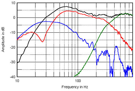

Για την near field απόκριση των magnepan 3.6R που έχω, με τις μανίσιες τους αποκοπές στα ψηφιακά μου κρος, (κι όχι με τα παθητικά που τα πουλάνε) μπορώ να σας διαβεβαιώσω πως είναι εντελώς φλατ!
Αυτό σημαίνει πως σχεδιάστηκαν σωστά?
Σε κανένα χώρο δε πρόκειται αυτά τα ηχεία να παίξουν φλατ, εκτός κι αν τα φοράς σαν ακουστικά στο μπαλκόνι!
Μιχάλη είχα σκεφτεί ακόμα και να καταργήσω την μεμβράνη των χαμηλών συχνοτήτων του μάγκνεπαν στο σύστημά μου, δες από που ξεκινάει να παίζει το μίντ, και με τι κλίση! 6db/oct....
Δε γίνεται να μην χωρίσεις τη μάνα απ'τα παιδιά της σε πολλά ηχεία....γίνεται να μεταθέσεις το πρόβλημα σε άλλη κλίμακα, πάλι όμως χωρίζεις τη μάνα απ'τα παιδιά της, ποιό το ώφελος? Σωστή η κατανομή της ισχύος (όπως την έθεσες), αλλά αυτό είναι στα υπέρ του να χωρίσεις αυτή τη μάνα με αυτά τα παιδιά.... σκουπίζεις τον ιδρώτα από τα ενισχυτικά σου...
Από την άλλη είναι φτηνότερο να πάρεις ένα στιβαρό σάμπ και κάποια ψηφιακά, παρά να αλλάζεις τα γουίλσον σα πουκάμισα μέχρι να βρεις αν θα σου κάτσει κανένα (που δε θα σου κάτσει....)
