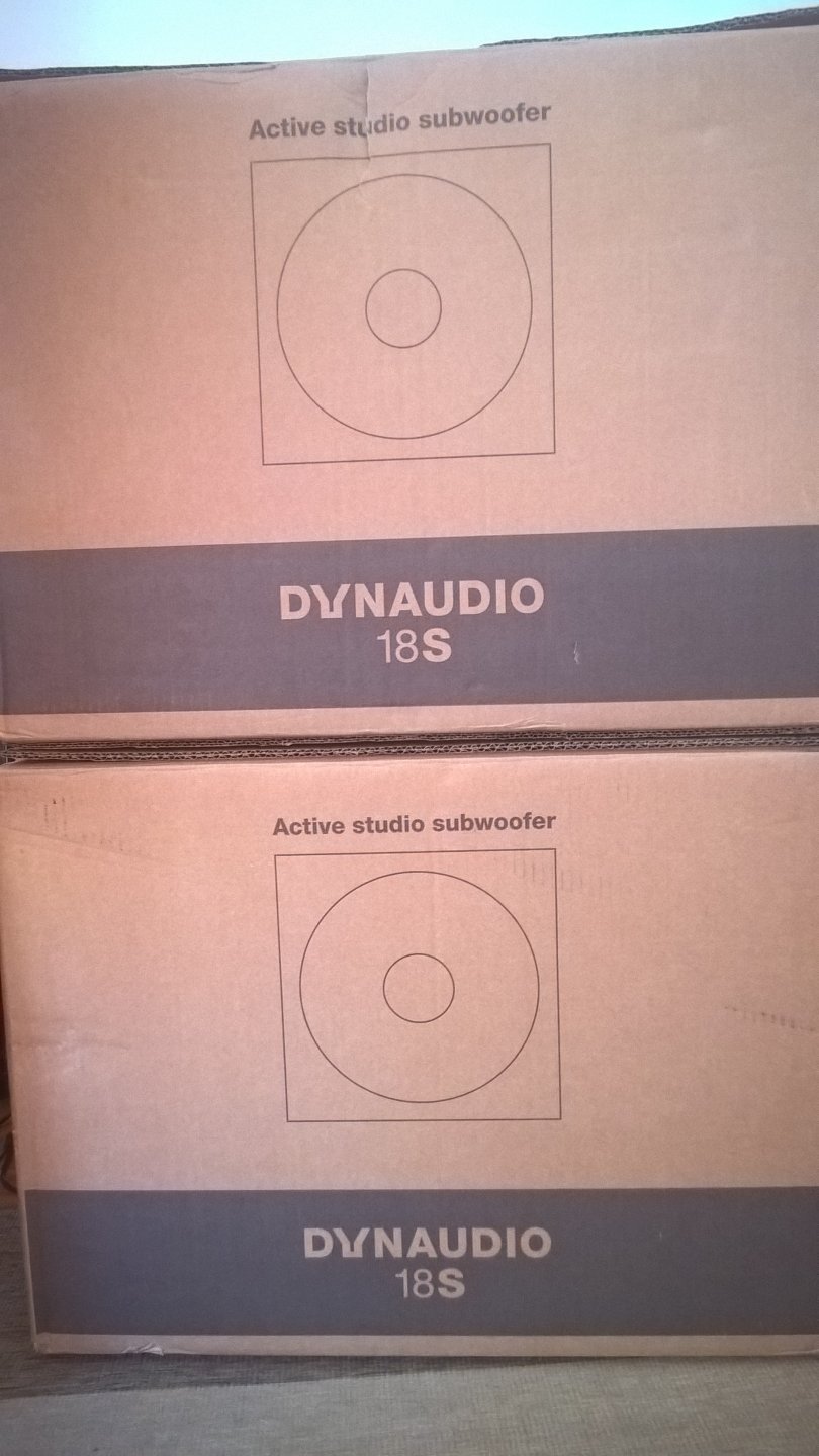

Μη μας μαλώνεις, ετοιμάσου να σου ζητήσω τηλέφωνο να μου κάνεις τηλεφωνικό σεμινάριο μόλις πάρω το sub.
ακομα να το παρεις? εγω λεω για δευτερο αν κατεβω κεντρο καμια μερα
