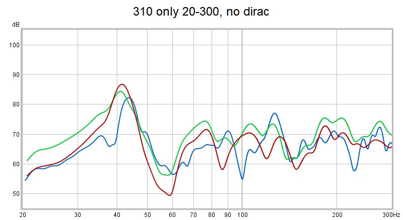

Αρχικά θυμίζω λίγο την αρχική κατάσταση. Επειδή οι 2 τοίχοι εκατέρωθεν του τζακιού έχουν διαφορετικό βάθος το συνολικό μήκος του δωματίου είναι περίπου 850 για το δεξί και 810 για το αριστερό. Άρα υπάρχει η προβληματική περιοχή 50-70 με τις ακυρώσεις λόγω μήκους, μια δεύτερη λιγότερο προβληματική στους 80-100 και άλλη μια στους 130-160 που παίζει ανάλογα με την απόσταση από τους πλαϊνούς τοίχους.

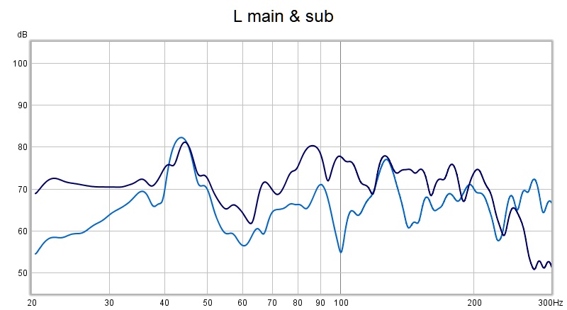

Η αρχική μου και σκέψη και στρατηγική είναι να ανέβει το sub λίγο ψηλότερα χαμηλά για να κλείσω τις προβληματικές περιοχές όσο μπορώ και τα peaks να προσπαθήσω να τα διορθώσω με το dirac. Θαύματα δεν γίνονται βέβαια με φίλτρα τέτοιου μεγέθους αλλά μέχρι να φροντίσω λίγο τον χώρο, θέλω να φτάσω σε όσο καλύτερο αποτέλεσμα μπορώ.
Το αριστερό (sub + main)

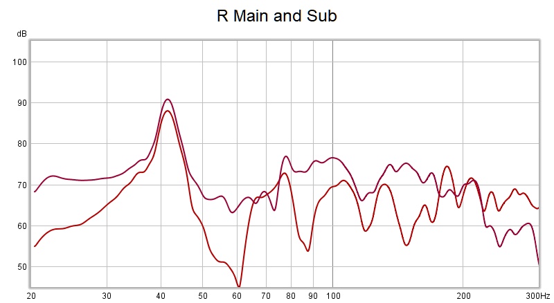

και το δεξί
Άρα εκ πρώτης όψεως χάρηκα. Έχω αρκετά καλή κάλυψη στους 50-70 και στους 80-100.

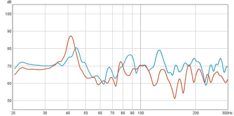

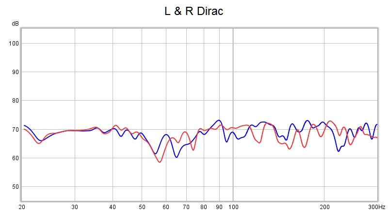

Αυτό που δεν έκανα είναι να δώσω λίγα db παραπάνω στο δεξί sub. Επειδή το mode στους 42 είναι μεγαλύτερο στο δεξί κλίπαρε το REW, το είχα χαμηλώσει και μετά το ξέχασα... Θέλει 2-3 db ακόμα και θα είναι καλύτερα. :(. Σε κάθε περίπτωση το αποτέλεσμα προ dirac είναι αυτό. Το cross είναι στους 90 αυτή την στιγμή.

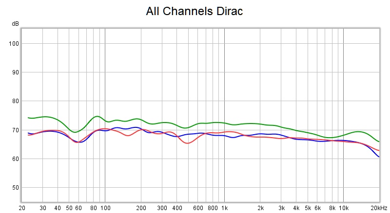

Και με το Dirac γίνεται έτσι.

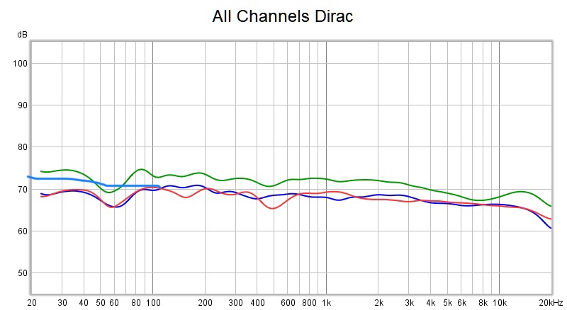

Και ένα συνολικό με 1/3 smoothing για να χαιρόμαστε :)

Θα το βλέπεις μόνος σου, με στάθμη αναφοράς τη στάθμη του 1 χιλιοκυκλου.
Στο άνωθεν γράφημα, ο 1 χιλιοκυκλος είναι περίπου στα 78 ντεσιμπέλ.
Η στάθμη των μπά(τ)σων, πρέπει να είναι 4 ντεσιμπέλ πιο πάνω, για να ακούς νορμάλ. Οχι μπασαδερά, νορμάλ. (εγώ ακούω μπασαδερά, δηλαδή 6-10 ντεσιμπέλ διαφορά).
Ιδανικά η καμπύλη απόκρισης πρέπει να είναι μια πτωτική παύλα, ένα ισιαδι κλίσης από τους 30 κύκλους μέχρι τον 1 χιλιοκυκλο, ενώ κάτω από τους 30, φλατ.
Ως στάθμη μπάσων, εφόσον δεν το έχεις ισιαδι, βλέπεις τον μέσο όρο 30-70 κύκλων.
Τέλος, στην ισοστάθμιση πρέπει να υπάρχει μια πτώση από τον 1 χιλιοκυκλο μέχρι τους 20 χιλιοκυκλους, ισιαδι, με διαφορά 6 ντεσιμπέλ. Αυτό είναι το νορμάλ.
Δηλαδή, το νορμάλ της ισοστάθμισης είναι 2 ισιαδια:
30 Hz - 1 kHz : 4 dB πτώση, και
1 kHz - 20 kHz : 6 dB πτώση.
Κι έτσι ακούς νορμάλ.
Τώρα, άμα θες να δώσεις μπάσο, αυξάνεις την πτώση στο πρώτο ισιαδι. Αν θες να δώσεις πρίμα, μειώνεις την πτώση στο δεύτερο ισιαδι. Δηλαδή, ρυθμιστικά μπάσων και πριμων, έχεις τα 2 ισιαδια να τους αλλάζεις κλίση, αλλά τα αφήνεις ισιαδια.
Άμα θες να δώσεις λαουντνες, δίνεις κι άλλο μπάσο. Το ισιαδι, όπως το είπαμε, να έχει κι άλλη διαφορά.
Και κάτω από 30 κύκλους, φλατ.
Όλα γίνονται μέσω του εκουαλαιζερ, μέσω των ταργκετ κερβ. Στάθμη σαμπ και στάθμη δορυφόρων, δε πειράζεις.
Αυτά.

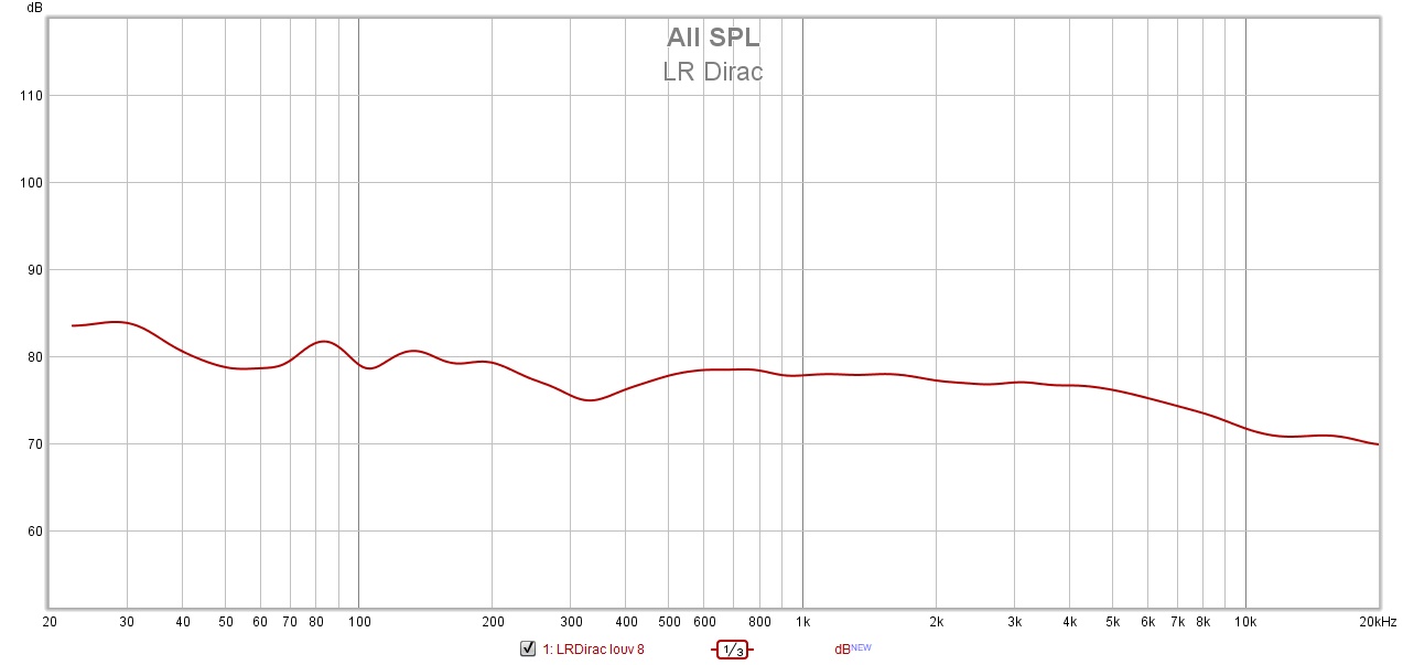

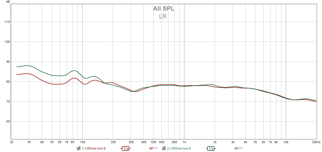

32.328
93.189
Έβαλα ακόμα 4db από τα sub
Όχι από τα σαμπ. Όχι.
Αν θες παραπάνω, απο την καμπύλη του Dirac.
Οταν τελειώσουν οι μετρήσεις, δεν αλλάζουμε τίποτα, ούτε στάθμες, ούτε φάση, ούτε θέσεις.
[DOUBLEPOST=1559978071][/DOUBLEPOST]
Έβαλα ακόμα 4db από τα sub για τον Κώστα. Καλά είμαι νομίζω.
Πολύ κατηφόρα. Φτιάξε και ενα preset με λιγότερο, και το συγκρίνεις μετά.
Ο Εαρ είναι basshead, μην τον ακούς :p
Κόψε απο τα 40 και κάτω
