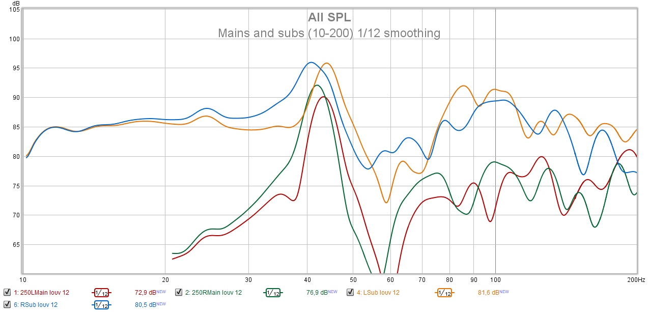

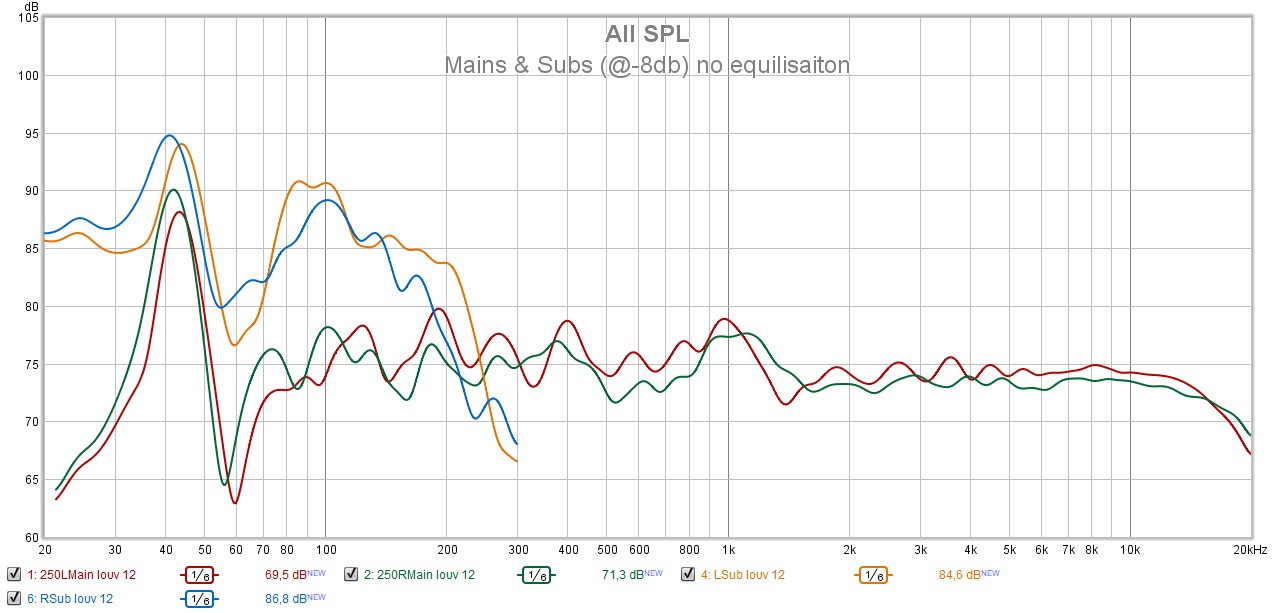

Αποφάσισα να προσεγγίσω το θηρίο από λίγο διαφορετική σκοπιά. Προσπαθώ να ρυθμίσω τα sub αρκετά δυνατά για να έχω περιθώριο να εφαρμόσω ένα target curve που θα είναι στα +5db χαμηλά και θα καταλήγει -1db στο 1khz. Το θέμα είναι ότι για να τα φέρω σε ένταση που θα μου δίνουν μια μέση απόκριση που θα μπορούσε να φιλοξενήσει το target curve έχει σαν αποτέλεσμα να κλιπάρει το dirac στις προβληματικές περιοχές μεταξύ 40-50Hz.
H εικόνα main + subs χωρίς κάποια ισοστάθμιση είναι αυτή (1/6 smoothing)
Και αν εστιάσουμε τις χαμηλές συχνότητες με 1/12 smoothing αυτή.

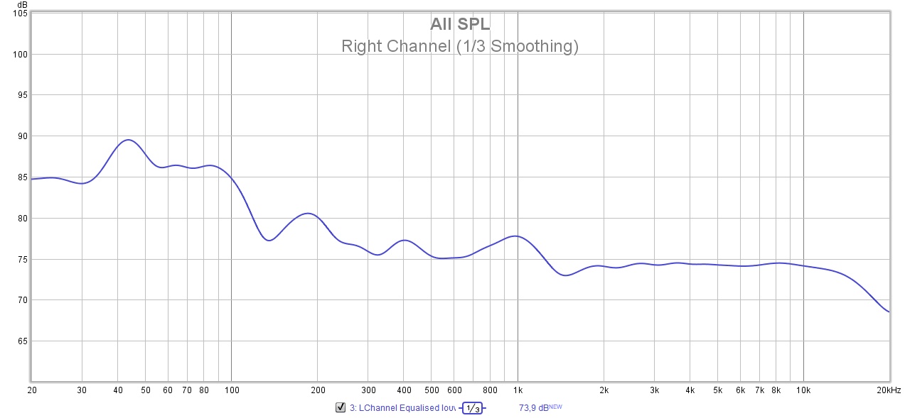

Αντί να αφήσω λοιπόν στο Dirac την βαριά δουλειά έπαιξα λίγο με τα φίλτρα που σου δίνει το minidsp, με το σκεπτικό να φέρω μια απόκριση σχετικά normal που θα έχει τα περιθώρια για το target curve και μετά να αφήσω το Dirac να κάνει "μικροδιορθώσεις". Ασχολήθηκα μόνο με το Right sub το πρωί (κατά τις 6 :) ) και με 2 φίλτρα ένα για κούρεμα και ένα για τόνωση έφτασα σε αυτό το αποτέλεσμα το οποίο είναι πολύ πιο smooth (πριν και μετά με 1/12 smoothing).
Με 1/3 είναι σχεδόν flat μέχρι τους 100.
Το συνολικό αποτέλεσμα για το δεξί κανάλι είναι αυτό και μου δίνει περιθώριο να εφαρμόσω λογικά και μια "loudness" curve για πιο χαμηλές ακροάσεις.
Ευελπιστώ το απόγευμα να φέρω και το άλλο. Το ερώτημα είναι: αυτό θα δουλέψει ή θα τσαντιστεί το Dirac γιατί κάποιος άλλος του πήρε την δουλειά; ή μήπως δεν το απασχολεί γιατί το dirac αποφασίζει τι θα κάνει με βάση την απόκριση που λαμβάνει εκείνη την στιγμή; Μου φαίνεται πιο λογικό το δεύτερο για αυτό έφαγα και τον χρόνο μου για να παίξω.

Θεωρητικά (βάση simulation) φεύγει με το ένα πάτωμα μπροστά γωνία και το άλλο ταβάνι αντίθετη πίσω γωνία. Αντιμετωπίζεται επίσης και με treatment (μπροστά ή πίσω). Κάτι θα κάνω από treatment γιατί πρέπει να πέσει και το RT60. Απλώς τώρα προσπαθώ να εξερευνήσω το καλύτερο αποτέλεσμα στην υπάρχουσα κατάσταση.
Τι εννοεις κλιπαρει το ντιρακ;;;
Εννοώ ότι για να έχει μια αξιοπρεπή στάθμη στους 200 και πάνω (πχ. 75db) το βουνό στους 40-50 κύκλους είναι στους 105 περίπου και δεν το δέχεται λόγω παραμόρφωσης φαντάζομαι. Πρέπει να το χαμηλώσεις αρκετά για να περάσει το βουνό αλλά μετά δεν είναι πολύ αξιόπιστα νομίζω τα αποτελέσματα στο υπόλοιπο φάσμα γιατί αρχίζεις να πλησιάζεις το κατώφλι θορύβου.

Κατέβασε όλη την καμπύλη προς τα κάτω για να μην κλιπάρει. Δηλαδη , αντι να είσαι στο -1 στους 1000Hz, πήγαινε για παράδειγμα στο -4db.

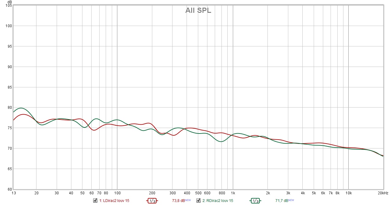

Η μάχη ήταν σκληρή. Οι απώλειες πολλές. Η νίκη ήρθε την ύστατη στιγμή όταν όλες οι ελπίδες είχαν χαθεί.
Παίρνει και άλλο βελτίωση αλλά δεν θα ασχοληθώ περισσότερο τώρα. Ήρθε η ώρα να απολαύσω χωρίς το μικρόφωνο δίπλα μου :).
(Άντε να κάνω ένα loudness curve στο Dirac ακόμα. χαχαααχα)
Το αποτέλεσμα μου αρέσει... Πολύ!
Ευχαριστώ όλους για την βοήθεια.
