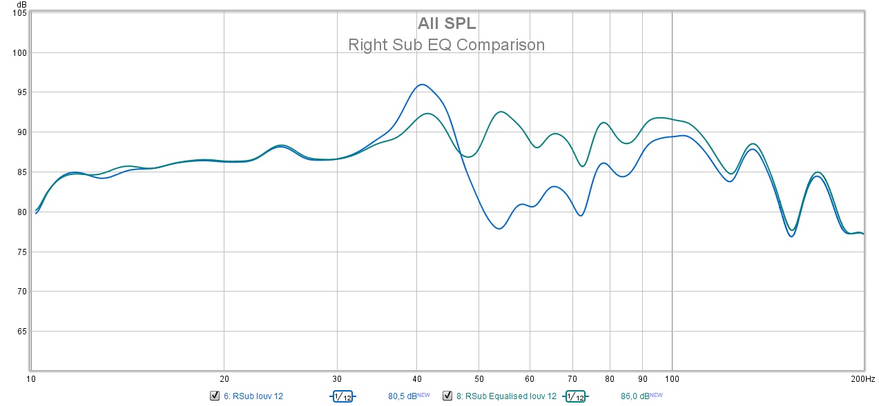

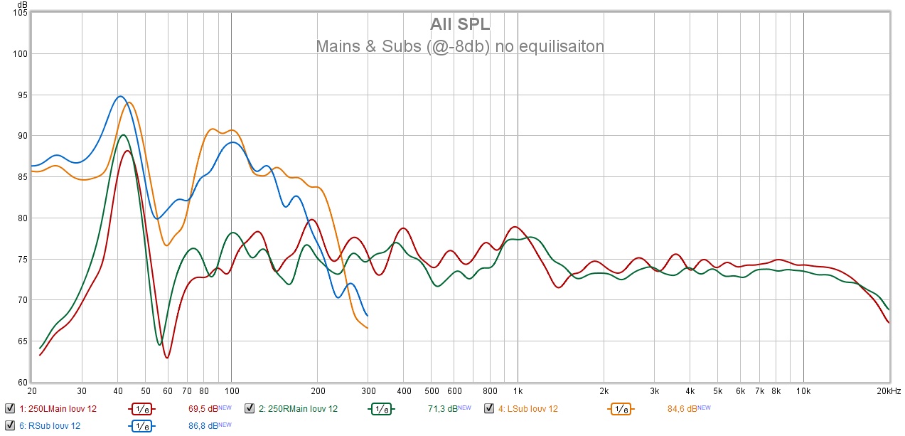

Αποφάσισα να προσεγγίσω το θηρίο από λίγο διαφορετική σκοπιά. Προσπαθώ να ρυθμίσω τα sub αρκετά δυνατά για να έχω περιθώριο να εφαρμόσω ένα target curve που θα είναι στα +5db χαμηλά και θα καταλήγει -1db στο 1khz. Το θέμα είναι ότι για να τα φέρω σε ένταση που θα μου δίνουν μια μέση απόκριση που θα μπορούσε να φιλοξενήσει το target curve έχει σαν αποτέλεσμα να κλιπάρει το dirac στις προβληματικές περιοχές μεταξύ 40-50Hz.

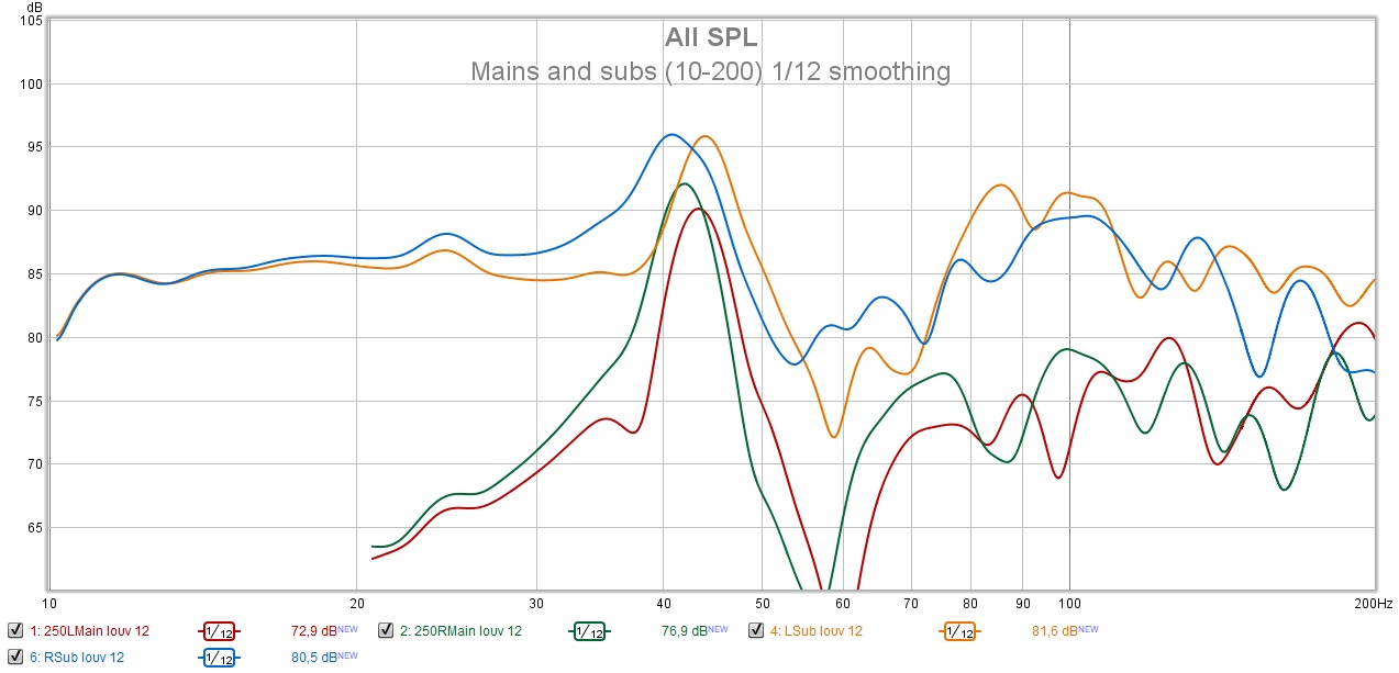

H εικόνα main + subs χωρίς κάποια ισοστάθμιση είναι αυτή (1/6 smoothing)
Και αν εστιάσουμε τις χαμηλές συχνότητες με 1/12 smoothing αυτή.
Αντί να αφήσω λοιπόν στο Dirac την βαριά δουλειά έπαιξα λίγο με τα φίλτρα που σου δίνει το minidsp, με το σκεπτικό να φέρω μια απόκριση σχετικά normal που θα έχει τα περιθώρια για το target curve και μετά να αφήσω το Dirac να κάνει "μικροδιορθώσεις". Ασχολήθηκα μόνο με το Right sub το πρωί (κατά τις 6 :) ) και με 2 φίλτρα ένα για κούρεμα και ένα για τόνωση έφτασα σε αυτό το αποτέλεσμα το οποίο είναι πολύ πιο smooth (πριν και μετά με 1/12 smoothing).

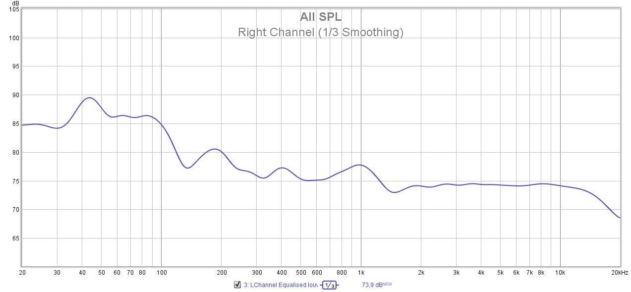

Με 1/3 είναι σχεδόν flat μέχρι τους 100.
Το συνολικό αποτέλεσμα για το δεξί κανάλι είναι αυτό και μου δίνει περιθώριο να εφαρμόσω λογικά και μια "loudness" curve για πιο χαμηλές ακροάσεις.
Ευελπιστώ το απόγευμα να φέρω και το άλλο. Το ερώτημα είναι: αυτό θα δουλέψει ή θα τσαντιστεί το Dirac γιατί κάποιος άλλος του πήρε την δουλειά; ή μήπως δεν το απασχολεί γιατί το dirac αποφασίζει τι θα κάνει με βάση την απόκριση που λαμβάνει εκείνη την στιγμή; Μου φαίνεται πιο λογικό το δεύτερο για αυτό έφαγα και τον χρόνο μου για να παίξω.

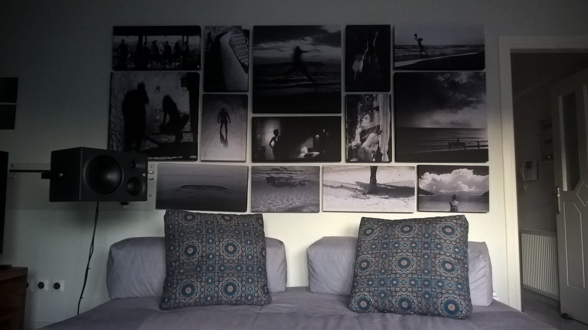

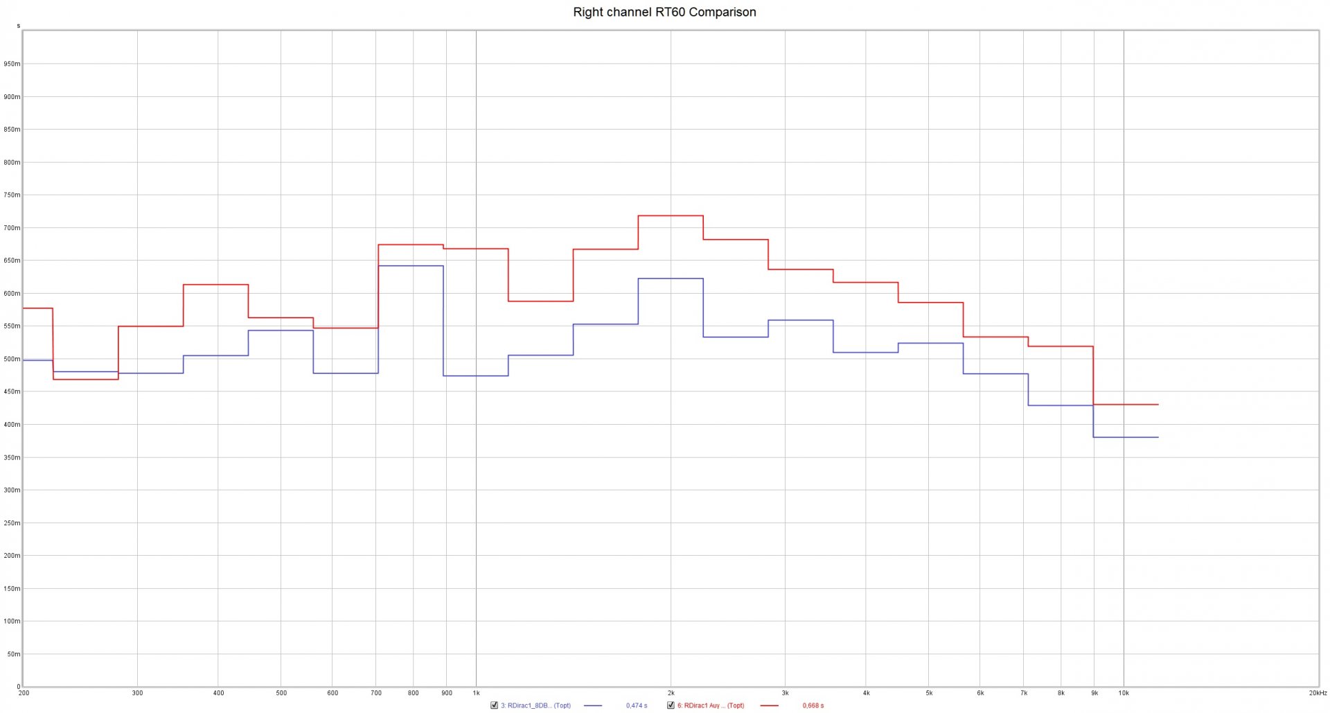

Έγινε το πρώτο βήμα για τον χώρο. Στον μεγάλο τοίχο πάνω από τον καναπέ μπήκαν 2,8 τμ πανελάκια με σκοπό να ησυχάσει λίγο ο χώρος συνολικά αλλά και να πιάσω τις ανακλάσεις του δεξιού καναλιού. Ο άρχοντας του σπιτιού πείσθηκε σχετικά εύκολα γιατί το σχέδιο (και το αποτέλεσμα) της άρεσε αισθητικά.
Ta panel είναι 5άρια και δεν περίμενα να κάνουν κάτι χαμηλά αλλά φαίνεται να δουλεύουν από τους 600 κύκλους και πάνω. Το δεξί κανάλι επωφελήθηκε προφανώς περισσότερο.

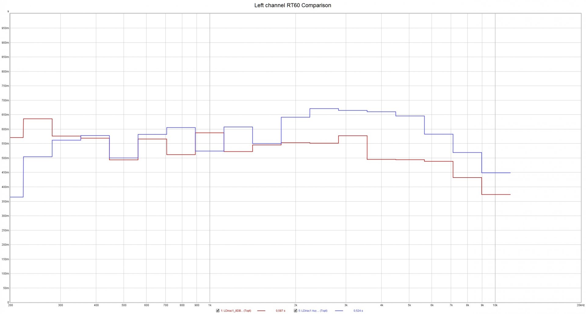

Αλλά και το αριστερό πήρε το κατιτίς του.
Σημείωση: το πως και γιατί το αριστερό κανάλι που έχει δίπλα του τζαμαρία 2,5 μέτρα με μια λεπτή κουρτίνα μόνο, είχε καλύτερους και πιο ισορροπημένους χρόνους αντήχησης από το δεξί δεν μπορώ να το εξηγήσω.

Σημείωση 2: το δεξί στις χαμηλές συχνότητες έχει χαμηλότερους χρόνους λόγω καναπομπασοπαγίδας πιστεύω.
Επειδή είχα ρωτήσει κάποιον παλιότερα (νομίζω τον dimi) πόσο ακουστή είναι μια μικρή διαφορά στο RT οφείλω να ομολογήσω ότι η διαφορά της τάξεως των 50-100 ms είναι ακουστότατη και όχι μόνο από μένα που είμαι ζαβός αλλά και από την γυναίκα μου που ενθουσιάστηκε με το ηχητικό αποτέλεσμα 8-):p
Σε κάθε περίπτωση το επόμενο βήμα είναι να φτιαχτεί αντίστοιχα για το αριστερό κανάλι ένα μεγάλο πάνελ με ροδάκια και μεγαλύτερου πάχους (20cm) από τον Ζαπάντη για να ισορροπήσει η κατάσταση, να πιάσει και από πιο χαμηλές συχνότητες στα αριστερά και να μειωθεί λίγο ακόμα η συνολική αντήχηση του δωματίου. Θα ήθελα να φτάσω σχετικά ισορροπημένα στο 0,5. Το μεθεπόμενο βήμα θα είναι να ασχοληθώ με το ταβάνι που θα μπουν περίπου 15 τμ πάνελ με διάχυση και κάπου εκεί θεωρώ ότι θα τελειώσει το treatment για μένα ελπίζοντας ότι θα είμαι λίγο κάτω από το 0,4.
