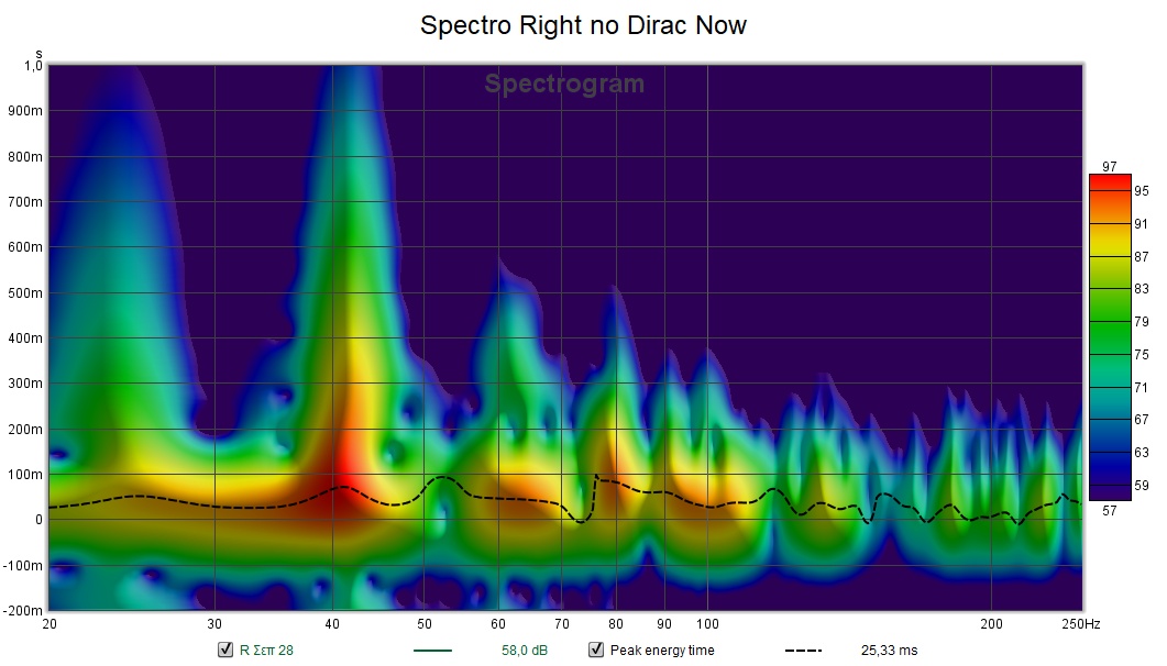

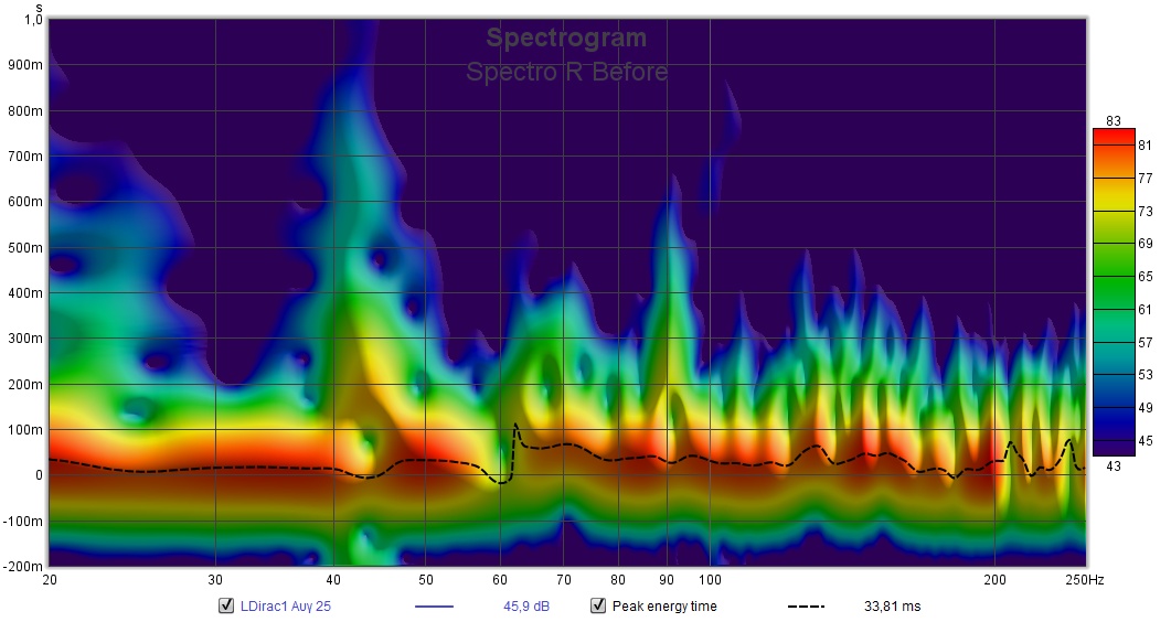

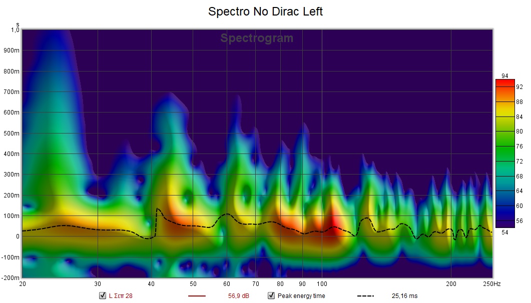

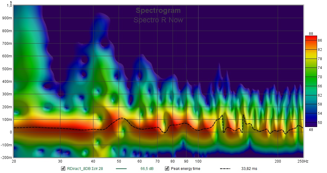

Αυτά είναι αλλά δεν ξέρω πόσο βοηθάνε. Υπάρχει διαφορετικό target curve, άλλο setup στα sub και διαφορετική ένταση μεταξύ του πριν και μετά.

Το κυριότερο mode είναι στους 42 στο ένα και στους 44 στο άλλο στα οποία κόβω ήδη 16db από το minidsp πριν μπει το Dirac να κόψει και άλλο (από αυτό που βλέπεις στις μετρήσεις υπολόγισε + 16db).
Αυτό είναι λάθος.
Μην κάνεις διόρθωση πάνω από 6-7 ντεσιμπέλ.
Άστο ησυχο.
Ακόμα και τα 10 ντεσιμπέλ διόρθωση, είναι πολλά. Δεν κάνει...
Άστο να υπάρχει, άστο να ζει. Το σκοτώνεις εκεί κάτω, η ισοστάθμιση δεν είναι για να σκοτώνει, απλώς να "λειαίνει" με το γάντι.
Ας μη μετράει καλά. Θα ακούγεται καλύτερα από αυτό που μετράει καλύτερα, κι έχει εξηγηθεί το γιατί εδώ και χρόνια...
Δεν είναι χαζοί αυτοί στην τρινοβ που το έχουν στα 6 ντεσιμπέλ τη διόρθωση, ούτε είναι χαζοί αυτοί στην ντιρακ. Εύκολο είναι για όλους να δώσουν 20 ντεσιμπέλ πτώση και να βλέπεις φλατ γραμμές, αλλά είναι λάθος.

ΟΚ το καταλαβαίνω αλλά αυτό συνεχίζει να ισχύει όταν το mode παίζει στα +30db και προφανώς με χρόνους αντήχησης τρελούς; Ήταν τρελό το μπουμάρισμα και σε ένταση και σε διάρκεια. Η δε διαφορά έντασης είναι τόσο μεγάλη που δεν μπορώ ούτε καν να κάνω μετρήσεις σε λογική στάθμη γιατί κλιπάρει το Dirac. Τα sub παίζουν περίπου 10 db πιο δυνατά από τους δορυφόρους για να έχω περιθώριο εφαρμογής target curve άρα στην μέτρηση για να έχεις 75db περίπου στην περιοχή των δορυφόρων στο mode χτύπαγε >110 db περίπου και κλίπαρει το dirac με error. Αν χαμηλώσω το volume στις μετρήσεις μετά όλες οι υπόλοιπες συχνότητες παίζουν τόσο χαμηλά που νομίζω ότι δεν θα είναι ακριβείς οι μετρήσεις. Μετακίνηση των subs δεν μπορεί να γίνει όπου γουστάρω (σαλόνι) και σε όλες τις διαθέσιμες θέσεις δεν υπάρχει αξιόλογη διαφορά στην συμπεριφορά. Τι κάνεις σε αυτή την περίπτωση;

Άρα αν κατάλαβα καλά προτείνεις να το κόψω flat και μετά να αρχίζω να μειώνω το κόψιμο σταματώντας στο μπουμάρισμα. Φλατ δεν μπορώ να το κόψω γιατί είναι +30db και το μέγιστο που δίνει το minidsp είναι 16db. Άρα το έχω εκεί και μετά ότι κάνει το dirac.

ΥΓ. συνειδητοποίησα επίσης ότι τα spectro που ανέβασα παραπάνω είναι παραπλανητικά γιατί τώρα έχω Lsub & Rsub ξεχωριστά ενώ οι μετρήσεις "πριν" που ανέβασα ήταν με L&R sub μαζί άρα δεν μπορούν να συγκριθούν.

Αν μπορείς ανέβασε μια μέτρηση L - R + Sub ( όλα μαζί) από 20 - 500.
Σπέκτρο 20 - 200 & waterfall 20 - 500.
Όλα χωρίς ντιράκ ή ο.τιδήποτε άλλο, σκέτα ότι βγάζουν τα ηχεία.
