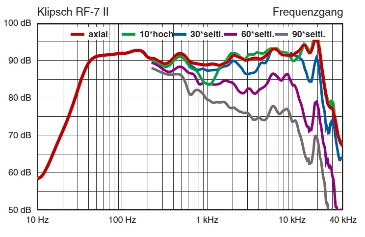

και ενα παραδειγμα για τις ευαισθησιες:
το rf7ii το δινουν 101db , δες στο πρωτο διαγραμμα τι γινεται και
στο απο κατω δες που βουτανε τα ohm , που σημαινει οτι το ηχειο παρολη την υψηλη ευαισθησια χρειαζεται σοβαρο και δυνατο ενισχυτη για να αποδωσει τα αναμενομενα.
