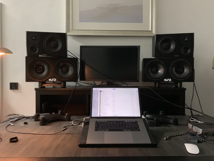

όσο περισσότερο αγωνίζεσαι να με πείσεις να στήσω πολυκαναλικό σύστημα αξιώσεων γι αποκλειστική χρήση,τόσο λιγότερο θα το επιτρέπουν οι συνθήκες στην καθημερινή μου διαβίωση
Ο δικός μου γραπτός λόγος, πολύ αμφιβάλλω πως σχετίζεται με τις συνθήκες διαβίωσής σου. :p
Και δεν παραδίδω τα όπλα.:D
Χωρίς τα δικά σου κατορθώματα - με την καλή έννοια - να με τρομάζουν ή να προξενούν δέος
Πιο "τρομακτικό" προκύπτει το δικό σου σενάριο ολοκλήρωσης, διότι εμπεριέχει οδήγηση όλων των ηχείων (και σαμπ) με ψηφιακό σήμα, οπότε (αν και το γνωρίζεις) οι επιλογές σου είναι περιορισμένες και συγκεκριμένες:
1. PC based πηγή, που ως γνωστόν δίνει απολύτως άριστα αποτελέσματα σε εικόνα και ήχο, με μια lynx AES 16/32 κάρτα, και χρήση ντιρακ υπό μορφή software.
2. Το νέο Arvus με δυνατότητες decoding, και χρήση ντιρακ υπό μορφή hardware
3. Trinov με AES EBU εξόδους, με χρήση της ομόσταυλης ισοσταθμισης.
Δέος; Όχι μωρέ, και δε δίνω αξία στα κωλοστέρεα, τη μουσική μας ακούμε κι αυτό δεν είναι τόσο δα σημαντικό, ασχέτως αν προχθές ξανάκουσα σα πρώτη φορά ηχογραφήσεις του Ξυλούρη, αλλά σε επίπεδο μηχανών, μιλάμε για σοβαρές επιλογές σε κάθε περίπτωση, πραγματικά υψηλής πιστότητας. Κάποια εκ των τριών άνωθεν επιλογών, αργά η γρήγορα, θα το υλοποιήσεις, είναι βέβαιο. Το κόστος (όχι μόνο το οικονομικό) είναι σοβαρό, υπολογίσημο, όμως είναι ανεκτίμητη η προσφερόμενη ..απόλαυση. 8-)
Διότι είναι άλλο πράγμα να ακούσεις μια δυό φορές ικανοποιητικά (όσο γίνεται) στημένο πολυκάναλο σε μια έκθεση, κι άλλο το μελετημένο όμοιο στο δικό σου χώρο. Όπως και στο δικάναλο, μόνο που είναι δεκαπλάσια (*11) η διαφορά. :p
Όποιος συνδυασμός μονάδων θα ικανοποιεί την πιστότητα υπό δικαναλική σύνθεση θα είναι κατάλληλος ν'αναχθεί με περισσότερα τεμάχια και στην πολυκαναλική τοιαύτη.
Αυτή είναι η βασική αρχή που προσπαθώ να περάσω σαν ιδέα εδώ μέσα, για οποιοδήποτε ηχείο του πολυκάναλου συστήματος. 8-)
Ούτε το 708 της jbl νομίζω θα με καλυπτε πληρως. Θα προτιμούσα και πάλι το kh310 νομιζω.
Θα μπορούσα να βάλω και στοίχημα ότι το JBL θα παίζει πιο δυνατά από το Neumann. :drinks:
Πολύ πιθανώς και πιο "πιστά". Είναι όμως τόσο εξαιρετικές οι επιδόσεις πιστότητας του Neumann, που ήδη παραείναι υψηλές για πάρτη μας, θα μας έφταναν και υποδεέστερες. :D
Γι'αυτό, στην τελική, δεν έχει αξία η όποια κριτική ανάμεσα σε Λαμποργκίνι και δεξερωγωτί, διότι το μόνο που μετράει, είναι μέχρι που φτάνει το πορτοφόλι μας. ;)
Όπως έχει γίνει εμφανές, ακόμα και με κλιψ και κραουν, και υποχωρήσεις σε διάμετρο μεγαφώνων για τα δήθεν "συμπληρωματικά" κανάλια, το κόστος φτάνει τα 10.000€ χωρίς να του φαίνεται στην αρχή.
Άρα το ζήτημα είναι ξεκάθαρα και μόνο οικονομικό, διότι το πολυκάναλο που θα φτάσει τις στάθμες που χρειάζεται, δεν στήνεται φτηνότερα ούτε με παθητικά. Ακριβό χόμπι.

- Τα δοκιμάζει ως standalone monitors χωρίς συνοδεία των αντίστοιχων sub.Μας διακηρύσσει κιόλας πόσο απεχθάνεται την ενσωμάτωση υποβαθύφωνης μονάδας.
- Δεν μας αναφέρει κατά πόσον προσάρμοσε το LYD 48 με τα εργαλεία που παρέχει η Dynaudio στις δικές του συνθήκες.
- Θίγει το εικονικό μέγεθος των κεντρικών ειδώλων (τραγουδιστές) χωρίς να διαφωτίσει καθόλου ως προς τη σύνθεση των πλευρικών ανακλάσεων στο δικό του χώρο.
Παρατίθεται σχετικό απόσπασμα από τη δοκιμή των LYD48 στο SoundonSound:
"...I have not previously come across any other monitor with a single mid-range unit covering such a wide bandwidth, and the absence of any crossover-related anomalies in the mid-range gave the reproduction of voices and instruments in that area an impressive level of clarity and articulation that never sounded harsh, but that took no prisoners when it came down to revealing problems...
...The Lyd 48 stereo soundstage was expansive, tangibly solid and gave a real sense of depth, with voices, instruments and other sources being reproduced with accuracy and placed precisely within it. Its reproduction of low-level detail was also impressive,.."
Κατά τα άλλα,είμαι βέβαιος ότι η ομοαξονική μονάδα στα KSD C88 χάρη στην αρχιτεκτονική και τα διόλου ευκαταφρόνητα χαρακτηριστικά κατασκευής της είναι προετοιμασμένη για ακροαματικά...γκολ από τα αποδυτήρια.
Γι αυτό εξάλλου συμπαθεί ο υποφαινόμενος τόσο πολύ και τα Fluid - όνομα και πράμα στην απόδοση.
