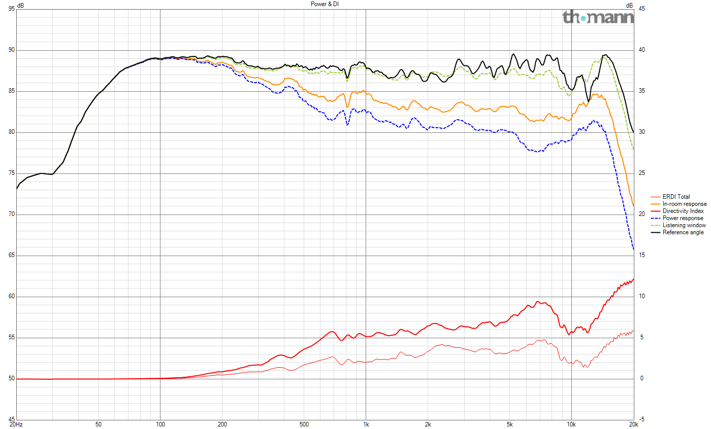

Directivity error από 8-15Khz.

Εγώ θα ήθελα να δω το διάγραμμα απόκρισης στον κατακόρυφο άξονα σε απόσταση κάτω από 1 μέτρο.

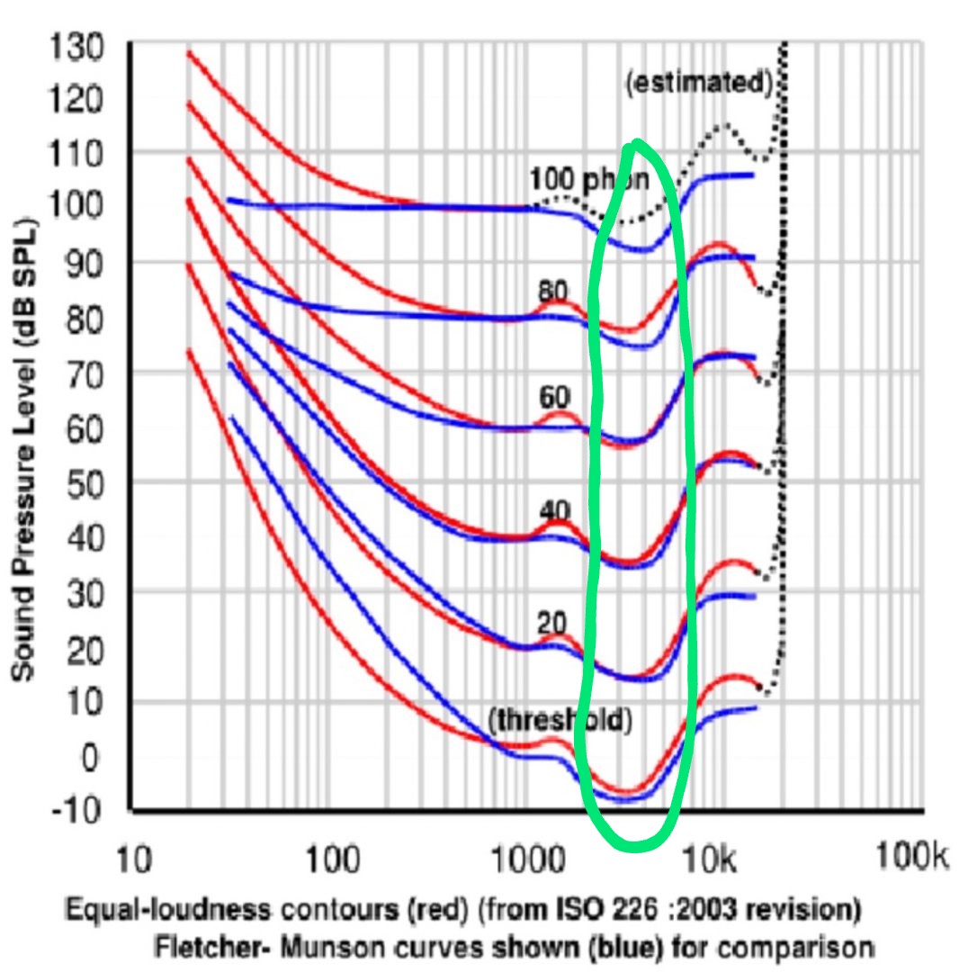

Για να βάλουμε σε τάξη το χάος 🤪😂😁 ας ξαναδούμε τα βασικά.
Η περιοχή στο πρασινάκι, είναι η περιοχή μεγάλης ευαισθησίας στην ανθρώπινη ακοή, και χονδρικά όπως τη βλέπετε δηλαδή, εκτείνεται από τους 400-500 κύκλους μέχρι τους 7-8 χιλιόκυκλους, με κορύφωση της ευαισθησίας στο εύρος 2-6 χιλιόκυκλων.
Η ουδός ακοής κατεβαίνει κάτω από στάθμη 10 dB SPL από τους 250 κύκλους και άνω, ενώ στους 10 χιλιόκυκλους η ουδός ακοής βρίσκεται ελάχιστα πάνω από αυτή τη στάθμη.
Προφανώς με την πάροδο της ηλικίας πέφτει η ικανότητα της ακοής γενικά, κι όταν λέμε ικανότητα εννοούμε ευαισθησία, και ειδικά πέφτει η ευαισθησία του αισθητηρίου οργάνου στα άκρα του φάσματος, δηλαδή ανεβαίνει η ουδός ακοής κατά μερικά ντεσιμπέλ.
Δεν γίνεται κανένας "κουφός", απλώς χρειάζεται μεγαλύτερα SPL για να αντιληφθεί αυτές τις συχνότητες.
Με εξαίρεση τα ακουστικά τραύματα (και οργανικές παθήσεις με τις οποίες δε θα ασχοληθούμε τώρα), όπου μπορεί να υπάρχει πολύ μεγάλη πτώση σε στενό συχνοτικο εύρος οπουδήποτε στο φάσμα, είναι μάλλον απίθανο να μην ακούει κάποιος τις συχνότητες άνω των 10 kHz.
Ακόμα και σε αυτήν την απομακρυσμένη πιθανότητα, η ισορροπημένη παρουσία στο φάσμα αυτών των συχνοτήτων, θα δώσουν ισορροπημένο ήχο διότι εμπλέκονται οι υψισυχνες αρμονικές των οργάνων με τη θεμελιώδη αυτών στην τονική αντίληψη της χροιας των οργάνων.
Γι'αυτό το λόγο, ακόμα και η παρουσία ενός super tweeter, το οποίο θα παίζει σε φάσμα όπου το ανθρώπινο αυτί είναι εντελώς κουφό, προάγει την αληθοφάνεια σε μουσικά όργανα που έχουν μέχρι κει πάνω αρμονικές, και γίνεται αντιληπτή η συνεισφορά του.
Δηλαδή, πέραν του χαβαλε, το εν λόγω ηχείο, αν και εξαιρετικό για το κόστος του, έχει σαφές μειονέκτημα εκεί ψηλά, το οποίο βεβαίως μπορεί να γίνει αντιληπτό σε οποιαδήποτε μουσική, πλην των κλαψομούνικων της καταπτυστης κατηγορίας του έντεχνου, που δε μας ενδιαφέρει διόλου πως παιζ.

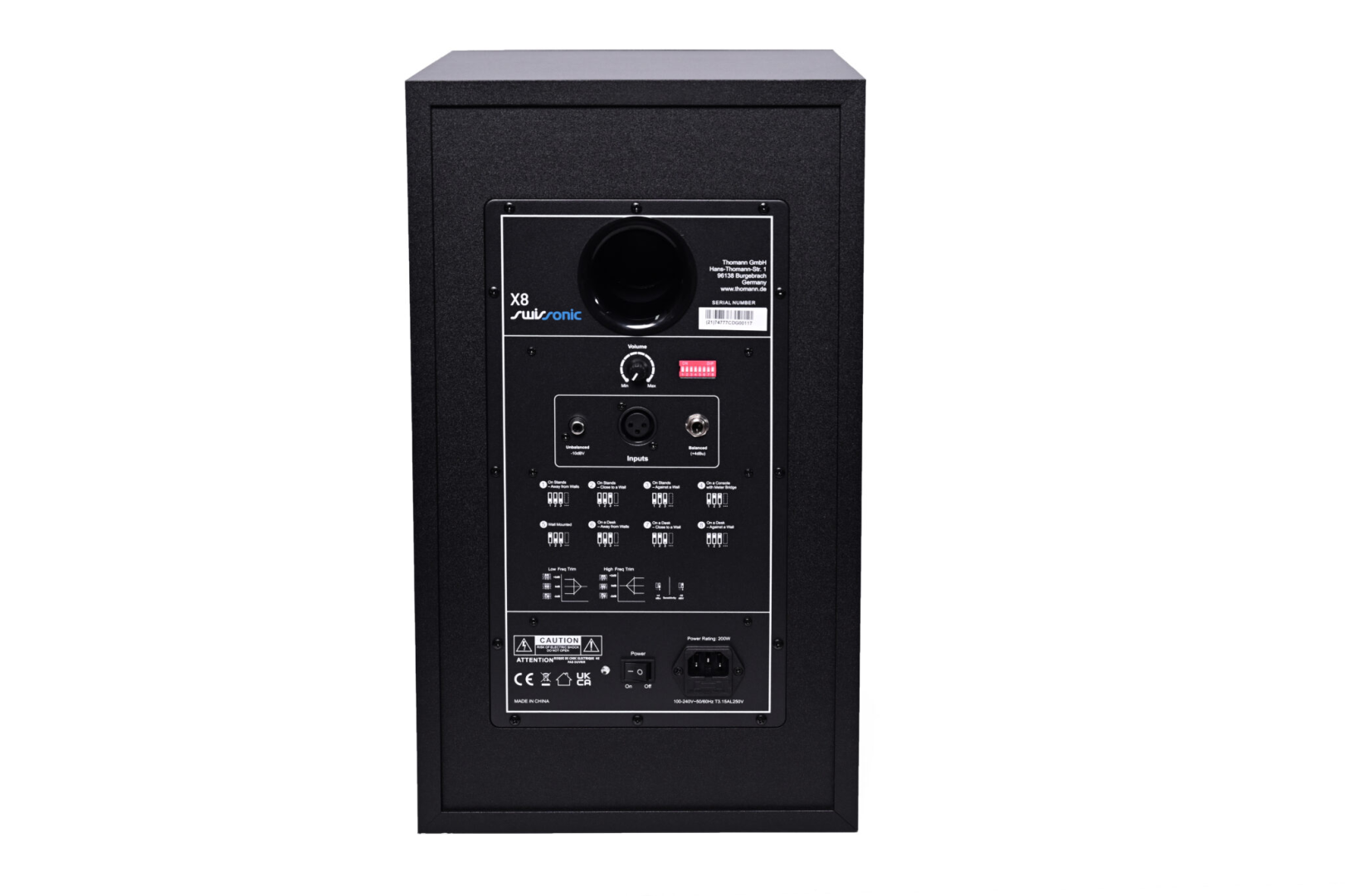

Swissonic X8 :
Η θυγατρική του Thomann κυκλοφορεί τρίδρομο δορυφόρο με διαχείριση σήματος μέσω DSP και τιμή σκανδαλώδη για την ποιότητα κατασκευής - που εννοείται ότι γίνεται στην Κίνα. Η δυνατότητα περιστροφής του τμήματος με mid & tweeter ώστε να επιτρέπεται οριζόντια τοποθέτηση παραπέμπει στα μοντέλα Focal Trio.
Αν είναι όντως συμπαθητικό αυτό γκουρού εγώ που παίζω σ' αυτές τις κατηγορίες τιμής συνήθως ίσως να το σκεφτόμουν για ένα ουπς παραπάν' απ' αυτά που διαθέτω ?
(Yamaha HS5 - Swissonic NT 10A).
Με βολεύ' που ''ξαπλώνουν'' κιόλας.. ;)
To DSP πως δουλεύ'? :idk:
Μέσω επεξεργαστή ? (δεν έχω :tongue:)
Μέσω εφαρμογής από το κουνητό?
Για δικάναλο λέω εγώ ε? 8-)

H διαχείριση μέσω DSP είναι ενσωματωμένη στο ηχείο, δηλαδή περνά το σήμα από την αναλογική είσοδο σε βρόχο AD-DA γι αυτό και αναφέρθηκε. Οι ρυθμίσεις στην απόκριση ελέγχονται από διακοπτάκια στην πλάτη του ηχείου. Δεν έχει ασύρματη σύνδεση όπως λ.χ. τα γνωστά KEF. Η καμπίνα έχει καλή κατασκευή για την τιμή χωρίς φθηνά πλαστικά μέση.
Σε διαθέσιμο γερμανικό review αναφέρεται ότι είναι πολύ καλό σε απόδοση φωνητικών και λιγότερο καλό στις κατώτερες χαμηλές με τη συμπεριφορά του bass reflex - ως full tange και μη κροσαρισμένο υψιπερατά εννοείται. Ενδέχεται επίσης να μην ικανοποιούσε αρκετά ως προς μεσαίες και υψηλές οκτάβες σε μέση συνεχόμενη στάθμη κοντινή στα όρια των προδιαγραφών του.
Γενικά δεν θα έπρεπε να έχουμε υπερβολικές απαιτήσεις από τρίδρομο με αντίτιμο ένα τριακοσάρι ανά τεμάχιο.

Δεν βλέπω διακοπτάκια στην πλάτη του ηχείου, τύφλα ? :tongue:

Πρόσεχε τα λευκά dip διακοπτάκια ...
Αν σ'ενθουσιάζουν τόσο πολύ όσο λες τα Spendor , τότε όχι.
Σε σχέση με τα Yamaha κι εφόσον θα τα ήθελες για ρόλο διαφορετικό από τα Spendor, όπως λ.χ. σε πολυκαναλική σύνθεση, θετικό το ενδεχόμενο αφού θα πας από δίδρομο πεντάρι σε τρίδρομο.Με υψιπερατό κροσάρισμα στην τυπική συχνότητα 80 Hz το bass reflex αναμένεται να βγαίνει από το παιγνίδι.
