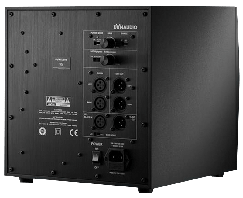

Ζυγοσταθμισμένο για συμπλήρωμα των LYD 7/8 είναι το μικρό sub 9S.Κατά προτίμησιν για ακόμα μικρότερους χώρους επισκόπησης - δεν είναι μονάχα οι τυπικοί οικιακοί χώρου που μικραίνουν διαμορφώνοντας διαρκώς επιταγές του marketing.

5.137
4.448
Παντως οφειλω να ομολογησω ότι το σαμπ της DYNAUDIO αισθητικα δειχνει πολύ ωραιο. Προδιαθετει για κατι καλο. Το ιδιο και τα σαμπ της GENELΕC. H Genelec γενικα φαινεται να απεχθάνεται τις ακμες. Στρογγυλοποιει τις ακρες, κατι σαν B&W, σε ενεργη εκδοση.
