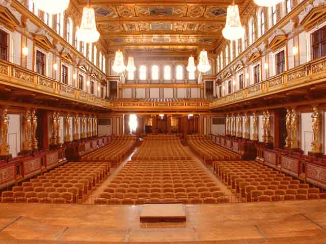

Μιά πρώτη προσέγγιση...
Προσοχή! Αποτελεί μόνον προσέγγιση...
http://www.myfilehut.com/userfiles/833/aca_reviews/RTC_MusicHall.pdf
(dimensions: 48.80m x 19.10m x 17.75m)
Το μόνο βέβαιο είναι ότι οι υπολογισμοί οδηγούν μόνον σε κάποια προσέγγιση της πραγματικότητας.
(BTW, Ο Σπύρος θα αναγνωρίσει σε ποιό Music Hall αναφέρομαι... θα το αναγνωρίσει βέβαια από τις διαστάσεις και όχι από τίποτα άλλο. Αλλωστε ο συντελεστής απορρόφησης των Καρυάτιδων που ύπάρχουν μέσα δεν μου είναι γνωστός... :?)
Επειδή για τις απορροφήσεις των διάφορων υλικών, πολλοί πίνακες κυκλοφορούν με διαφορετικά μερικές φορές νούμερα, δεν είμαι 100% σίγουρος για την ακρίβεια των αναφερομένων στο Excel συντελεστών.
Είναι σίγουρο επίσης, ότι την σήμερον ημέραν, υπολογιστικά προγράμματα και μετρήσεις (με ένα ψάξιμο στο Διαδίκτυο μπορούμε να βρούμε πολλά) εφαρμόζονται για υπολογισμούς Ακουστικής μεγάλων χώρων (αλλά και οικιακών χώρων για μερικούς άρρωστους σαν... εσάς!!! χε, χε... :lol:)
Πάντως αν έχετε την όρεξη να το ελέγξετε και να μου υποδείξετε κάποια λάθη που πιθανά να υπάρχουν στα data, μπορεί το excelάκι να το βελτιώσουμε και να το διαμορφώσουμε και για τους οικιακούς μας χώρους...
Η ιδέα βέβαια είναι να πάρουμε μιά μυρωδιά για το τι μας συμβαίνει στον χώρο που ακούμε...

Είσαι σίγουρος ρε? Εμένα το "καρυάτιδων" καλύτερα μου ακούγεται. Τόσο "τσομπάνης" είμαι? :lol:
