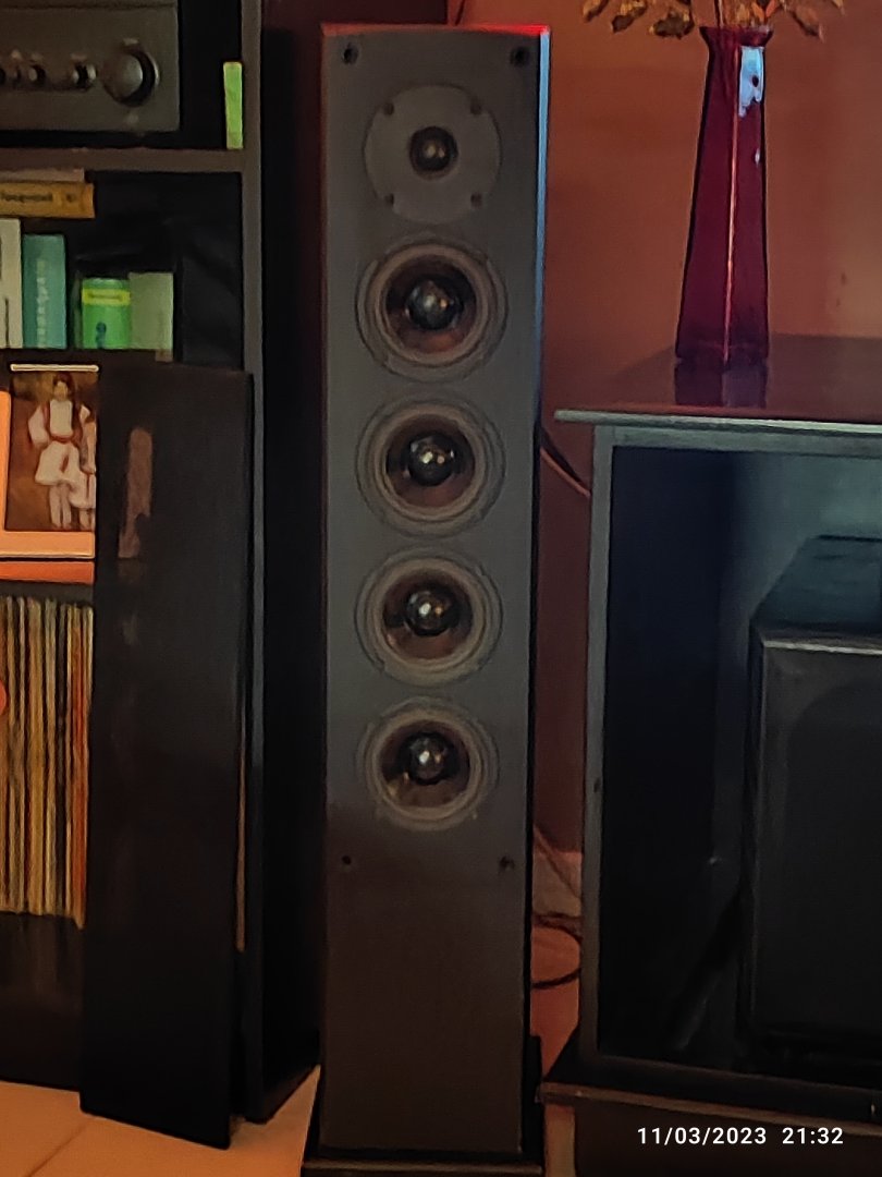

(Καλησπέρα μια απορία για τα εξής ηχεία audio spectrum ΑV 3 γνωρίζει κάποιος κάτι από χαρακτηριστικά; View attachment 283995)
(Το μόνο που μπορούμε να πούμε είναι πως σηκώνει ισχύ γιατί τα μεγάφωνα του είναι ανά δύο σε σειρά και αυτά παράλληλα και είναι και αρκετά ευαίσθητο για την αντίσταση του.)
Αυτά είπε ο ειδικός PeterMeni . View attachment 359616
Αυτά είναι τα ηχεία σου? Ποιο μοντέλο είναι? CM 2000 η AV3? Τα γουφερ είναι 4ιντσα?
Και είναι 2 η 2.5 δρόμων? Παίζουν δηλαδή και τα 4 γουφερακια μέχρι το Κρος με το τουιτερ?

Το μοντέλο είναι AV3 έχει 4 γουφερ 4 ιντσών ναι . Δεν ξέρω ποσών δρόμων είναι . Έχουν αρκετό μπάσο όμως και στις μέσο υψηλές δεν τσιριζουν μου αρέσουν αρκετά και παίζουν αρκετά δυνατά.
