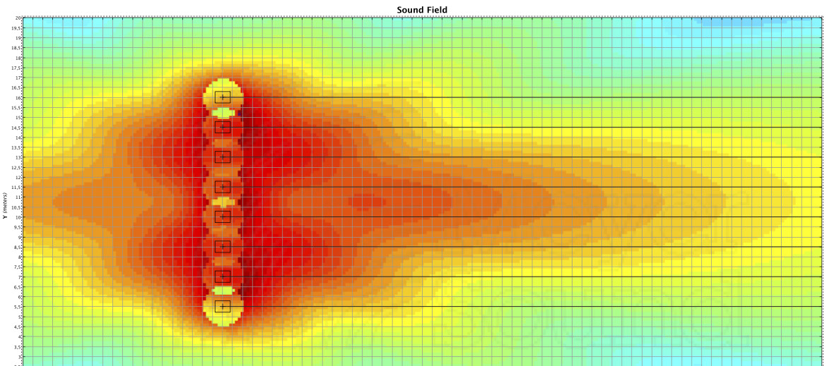

Να πάρεις ακόμη ένα και να τα βάλεις όλα σε σειρά όπως φαίνεται στην εικόνα . Αν πάλι κάτι ενοχλεί τότε φέρε κάποιον με dsp να στα ενσωματώσει σωστα.
