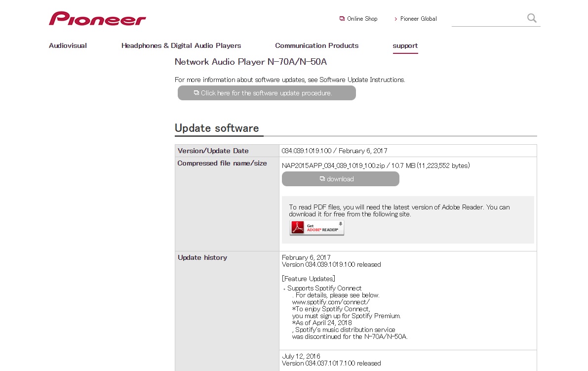

Εκτιμώ ότι δεν θα συμβεί το ίδιο και με το spotify (δυνατότητα spotify connect) γιατί εδώ την εφαρμογή την πληρώνει ο χρήστης - συνδρομητής του spotify. ....
Στο Ιαπωνικό site λέει πως υποστηρίζει Spotify connect η έκδοση firmware που έχει εκεί.
