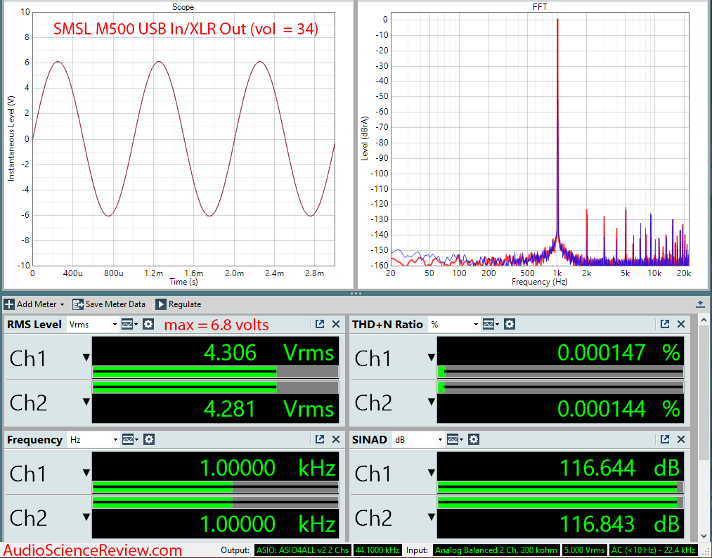

Εντάξει, τίποτα "κορυφαίο", βλέπετε μετράει δυναμικό εύρος 117 (116.8) ντεσιμπέλ.
Εδώ λοιπόν, βλέπετε ένα Ντακ λίαν οικονομικό, στα 400$, που ο θόρυβος βρίσκεται κάτω από τα -120 ντεσιμπέλ και σιναντ βγάζει 117 ντεσιμπέλ.
Δηλαδή, 117 ντεσιμπέλ πιο κάτω από τις κορυφές της μουσικής, θα αρχίσει να εμφανίζεται αυτός ο θόρυβος και θα τον ακούσετε.
Δηλαδή, αν η ουδος θορύβου του χώρου ακρόασης είναι πολύ πολύ χαμηλά, στα 23 ντεσιμπέλ (μιλάμε για σχεδόν νεκρική σιγή), θα πρέπει οι κορυφές της μουσικής να φτάσουν στα 140 ντεσιμπέλ, ώστε μόλις να εμφανιστεί τέρμα τέρμα κάτω στα επίπεδα θορύβου του δωματίου, ο θόρυβος τροφοδοσίας του εν λόγω Ντακ, να φτάσει τα 23 μόλις ντεσιμπέλ.
Στα 140 στη θέση ακρόασης.
Καταλαβαίνετε τι σημαίνει δυναμικό εύρος;
Άμα ακούτε στα 85 ντεσιμπέλ, καταλαβαίνετε πως οτιδήποτε πάνω από τα 70 ντεσιμπέλ σιναντ σας είναι άχρηστο;

Όταν λέτε και οι δύο "δυναμικό εύρος" εννοείτε το sinad, έτσι δεν είναι? Δηλαδή το σήμα προς θόρυβο και παραμόρφωση κι όχι αυτό που λένε συνήθως οι συσκευές "dynamic range".
59.122
145.251
Επειδή ιδέαν δεν έχετε περί του αντικειμένου, σας ενημερώνω πως όσον αφορά τα Ντακ, η μόνη παράμετρος που μετράει είναι το σιναντ, δηλαδή το χρήσιμο δυναμικό εύρος πάνω από τα επίπεδα θορύβου + παραμορφώσεων (τα αθροίσματα όλων των αρμονικών παραμορφώσεων, δηλαδή THD).

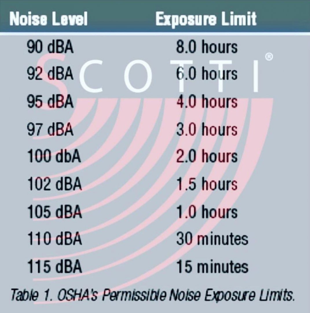

Στάθη αυτά τα νούμερα αναφοράς θορύβου περιβάλλοντος είναι μέσες τιμές στάθμης στο φάσμα, κι όχι στιγμιαίες κορυφές.
Τα 90 DBA που είναι για 8-ωρο, αντιστοιχούν στα 85-90 ντεσιμπέλ μέσης στάθμης που ακούνε κι οι επαγγελματίες του ήχου, επί 8-ωρου.
Στα 85-90 ντεσιμπέλ μέσης στάθμης, εμπεριέχονται κορυφές μέχρι 115 ντεσιμπέλ, και ίσως και παραπάνω.
Σημείωσε πως το βαθύ μπάσο, αρχίζει ο άνθρωπος να το ακούει στα 80 ντεσιμπέλ στάθμης. Στα 75 ντεσιμπέλ δεν ακούγεται τίποτα, η απόλυτη σιγή.
Άμα βάλεις ροζ θόρυβο στα 90 ντεσιμπέλ, θα δεις περί τίνος πρόκειται. Είναι τόσο πολύ, που τα τυπικά 6-αρακια στα 3 μέτρα των χαϊεντάδων, πεθαίνουν, καίγονται.
